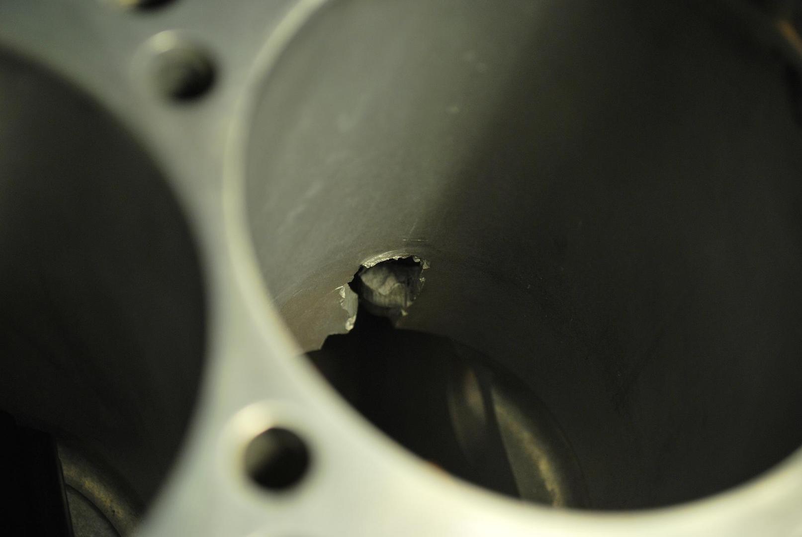

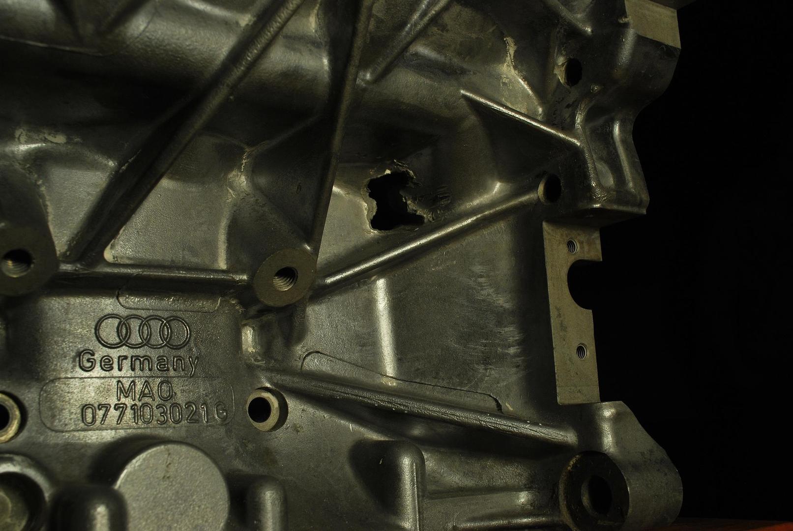

        VurSsin moottoririkko
        Reilu vuosi sitten olisi pitänyt kirjottaa "Nyt ottaa päähän"-osioon.
        Nyt Joulun alla pöydän valmistuessa ja muiden kuvien löytyessä arkistoista, kuvat taitavat kuitenkin kuulua tähän osioon.

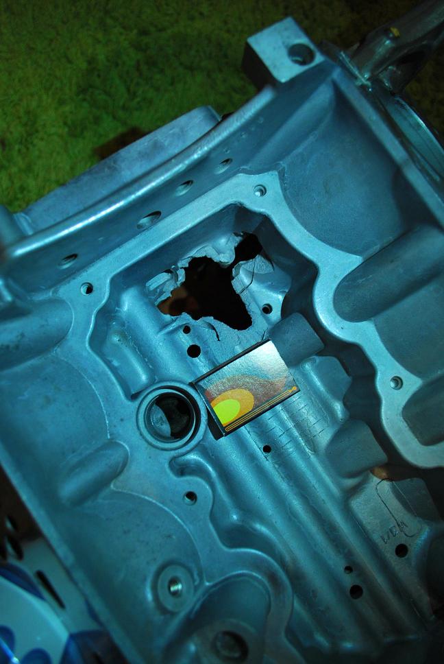

        Eli lyhyesti V8 (ABH) S4 oli kyseessä: Auto ei lähtenyt pihalta käyntiin, starttasi muttei kunnolla edes luvannut. Pari starttausta ja sitten kun ei lähtenyt rokkaamaan niin vikakoodit lukuun. No antoi koodiksi pyörintänopeusanturin ja sellaista sitten marmorilta hakemaan. No uusi anturi kiinni ja starttaus niin lopputulos näkyy kuvista alhaalla. Ilmeisesti aiemmin hajonneella anturilla startatessa oli pyttyihin mennyt niin paljon bensaa, että nyt ehjällä anturilla startatessa kipinän ollessa kunnossa tapahtui pytyissä hieman suurempi räjähdys, mitä tehtaalla sinne on suunniteltu!
        Ja eniten ihmetyttää se, että hajonneella anturilla oli vain pari starttausta alla, kunnes totesin ettei moottori lähde käyntiin.
        Eli tuhot lyhyesti: Moottori meni ihan jumiin siitä syystä, että yksi kanki kokonaan poikki ja lohkon kyljestä läpi. Moottorin toiselta puolelta samasta kohtaa kanki "vain" kieroksi ja mäntä hajosi totaalisesti. Ja tietysti sylinteri pinnoitteet otti "hieman" kipeää!
        Sitten ei muuta kuin Ruottin puolelta käytettyä mottia tulemaan ja moottorin vaihtoa tekemään! Mutta kyllä söi miestä, auto oli kerennyt olemaan vasta alle viikon ajossa koko omistuksen aikana, kunnes pamahti!
        Ei siis ainakaan vapaa-ajan vietto ongelmia, kun illat menivät sitten tallissa! Tää on sitä motorsporttia vai miten se meni?!?
        No nykyään asennusjuomat ainakin saa arvoisensa paikan, kun tuollaiset isot tölkit on millien tarkkuudella oikean kokoiset pyttyihin!
