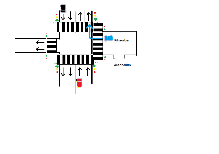

                              Paikka on hienosti mallinnettu kuvassa. :) Eli olen sinisellä autolla liittymässä piha-alueelta kadulle, jossa valo-ohjaus. Piha-alueelta tuleville autoille ei ole valoja, mutta jalankulkijoille on.
                              Tuleeko minun odottaa, että risteävällä tiellä olevat autot pysähtyvät punaisiin valoihin ja jalanulkijoille syttyy vihreät valot yli 4-kaistaisen tien vai voinko lähteä kadulle, mikäli siinä ei muita autoja liiku?
                              Tähän asti olen kääntynyt kadulle, niin ettei se muita häiritse, mutta muut jotka pihalta tulevat kadulle jäävät odottamaan jalankulkijoiden vihreää valoa.
                                Voit lähteä odottamatta valoja, mutta olet väistämisvelvollinen muihin autoihin nähden, koska tulet piha-alueelta. Jalankulkuvalot eivät vaadi sinua odottamaan, mutta suojatie tekee sinusta jalankulkijoihin nähden väistämisvelvollisen.
                                  Kiitos tästä. Näin olinkin sen ajatellut. Muut autoilijat jäävät tuohon aina odottamaan pitkään kestäviä valoja, vaikka muita autoja tai jalankulkijoita ei olisikaan.

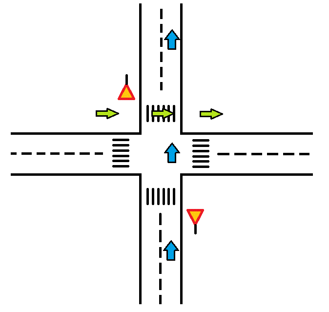

                                                              Kahden tien risteys, jossa jalka-/pyöräteiden suojatieylitys ympäriinsä ikään kuin joka sakarassa. Eli joudut siis ylittämään autolla ajaessasi aina kaksi suojatietä. Miten väistämissäännöt menevät auton ja suojatiellä menevän pyörän suhteen?
                                                              Käännyttäessä pitää väistää risteävää, toki. Ja jos kolmio on ennen ensimmäistä suojatietä, niin silloin väistetään myös siinä ajavia. Mutta ulottuuko kolmion väistämisvelvollisuus myös siihen toiseen suojatiehen, jos autolla ajaa suoraan? Ts. ovatko kaikki suojatiet samalla risteysalueella?
                                                              Jos kolmio on myös vastakkaisesta suunnasta tultaessa vastaavasti ennen suojatietä, niin se ainakin sitoo selvästi risteysalueen rajat, mutta entä jos ei ole? Joku epämääräinen metrimäärä, jonka jälkeen suojatie ei ole enää samaa risteysaluetta eli kolmio ei enää päde sinne asti?
                                                              Kuvassa auton ajosuunta on sinisellä nuolella, pyörän vihreällä. Jos ylintä kolmiota ei ole, muuttuuko väistämisvelvollisuus heidän välillä milloin?
