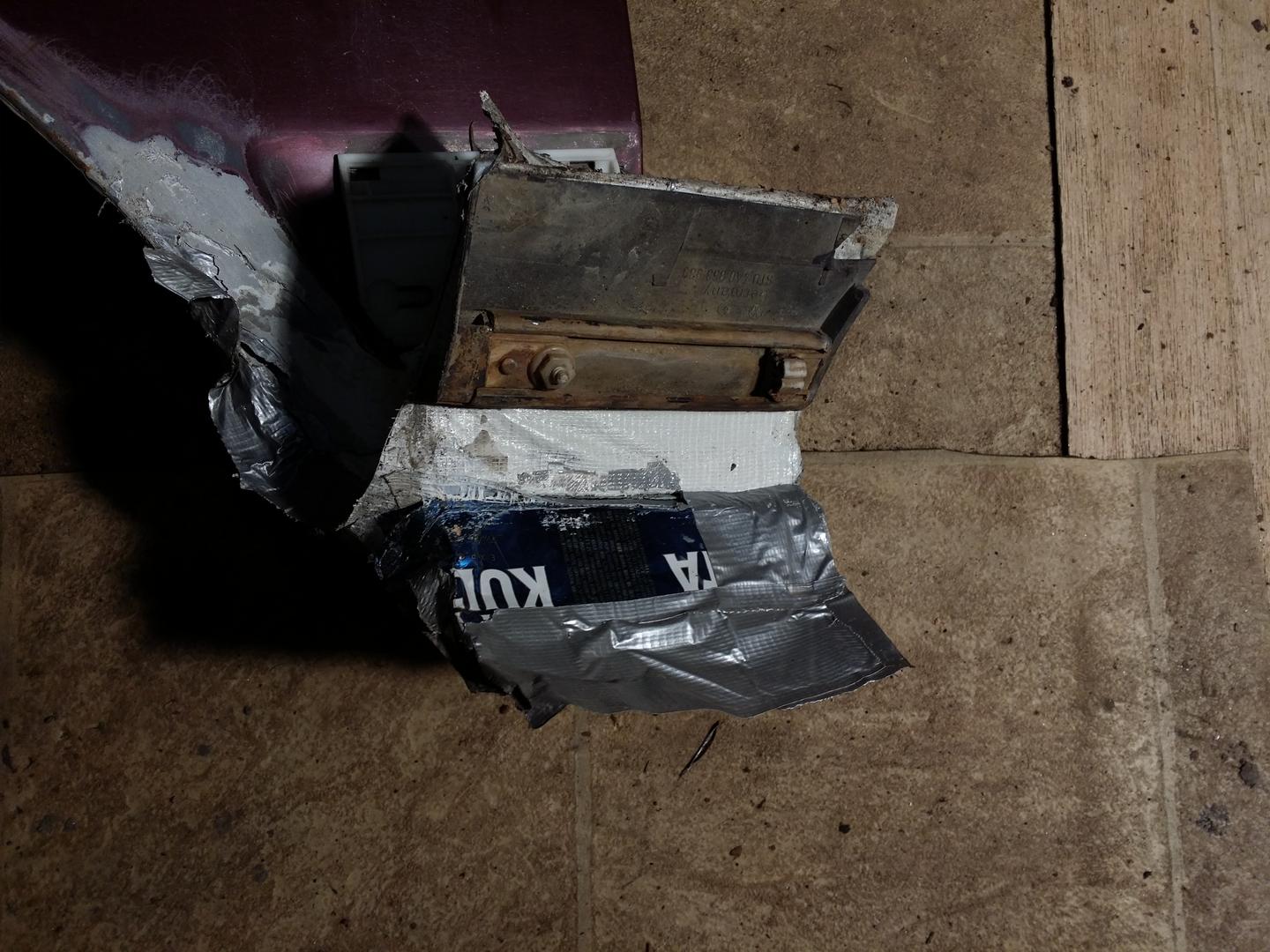

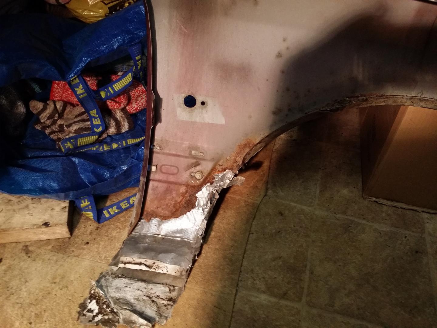

            • Ajoin talliin tuon viimeisimmän hankinnan ja näin ensimmäistä kertaa valon alla miten etulokasuojien ruostereikiä on joku rape lähtenyt paikkaamaan. Nopealla tutkimuksella löytyi päällimmäisenä kerros pakkelia, sen alla jotain käytettyä purukumia muistuttavaa pehmeää massaa ja alimmaisena reikien tukkeena jesaria.
              On siinä persaukisuuden täytynyt ylittää kriittinen massa kun on viitsinyt noin paljon turhaa vaivaa nähdä koko lailla kelvottoman lopputuloksen vuoksi.
              • Ihan ku mun entisessä kasikympissä. Lokasuojan ruostevaurioon mustaa sikaa siististi ja sormella pyyhkäsin sileeksi. Paras oli katsastusmiehen kommentti ku se tökki sormella sitä joustavaa massaa ja kysy "onks tää nyt hyvä" :D
                Itseni puolustukseksi mainittakoon että mulla oli uudet lokasuojat kotona oottamassa mutta en halunnut niitä talvella alkaa vaihtamaan!

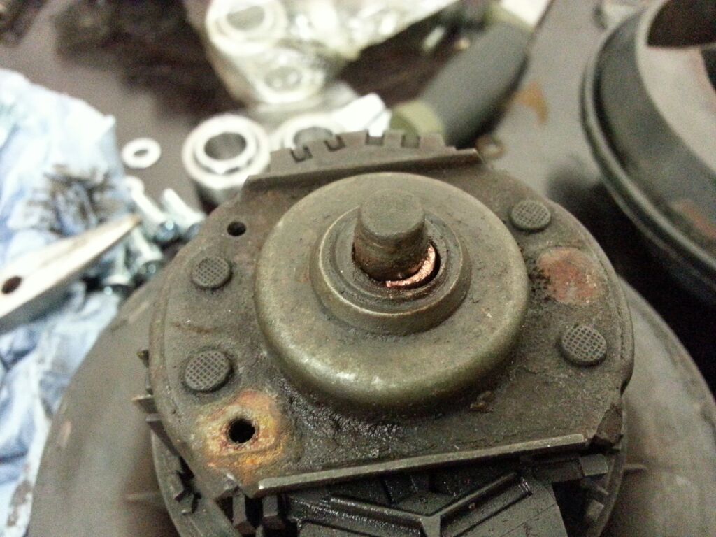

                          • Tuli itse syyllistyttyä pieneen patenttiratkaisuun ku ei kehdannut satasen lämppärin puhallinta ostaa neljansadan autoon. Eli Scenicin puhaltimen kulunut ja infernaalista kitinää pitävä laakeri korjaantui näin nollabudjetilla. :D

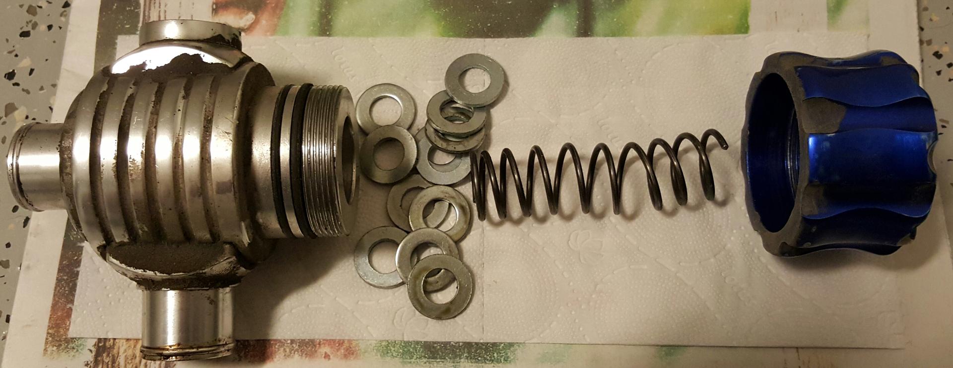

                                                        • 1.8T:n bypassista löytyi tee-se-itse jousen jäykkyys. :)

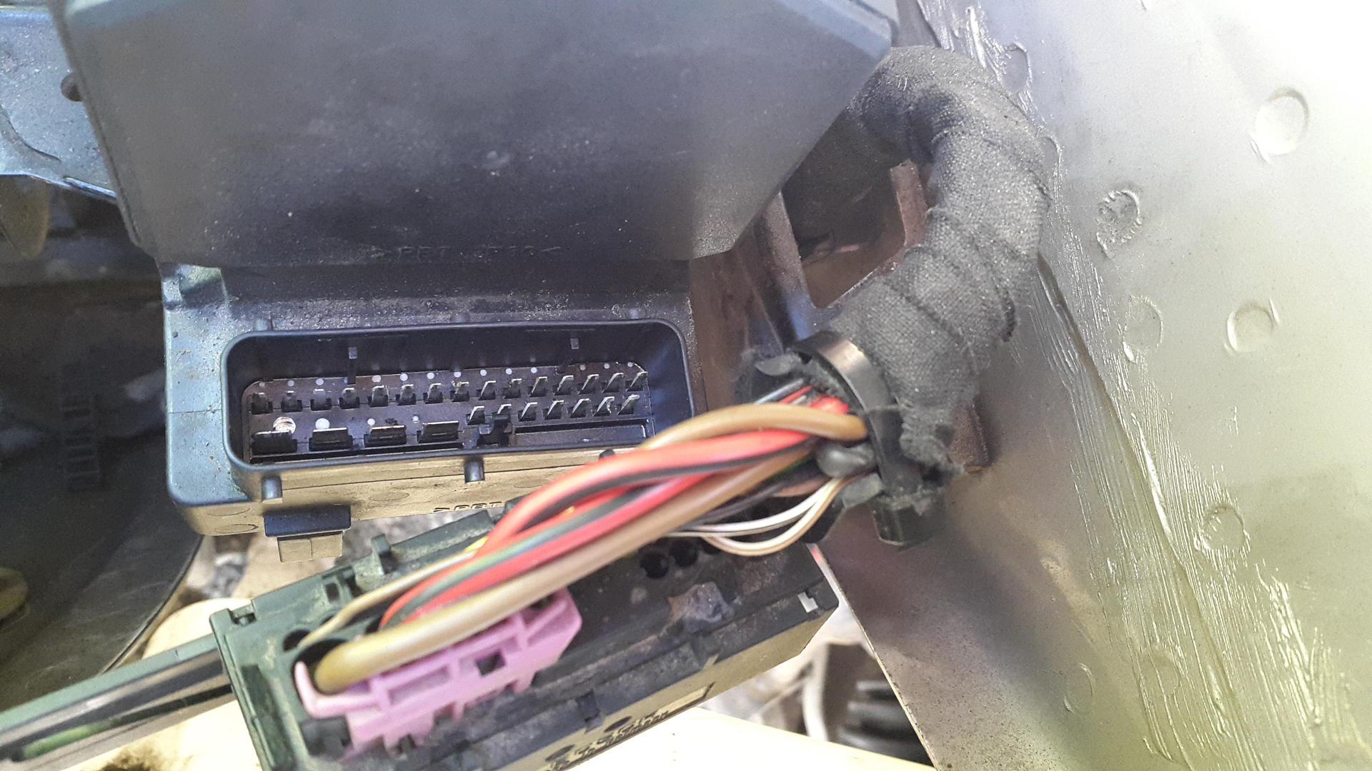

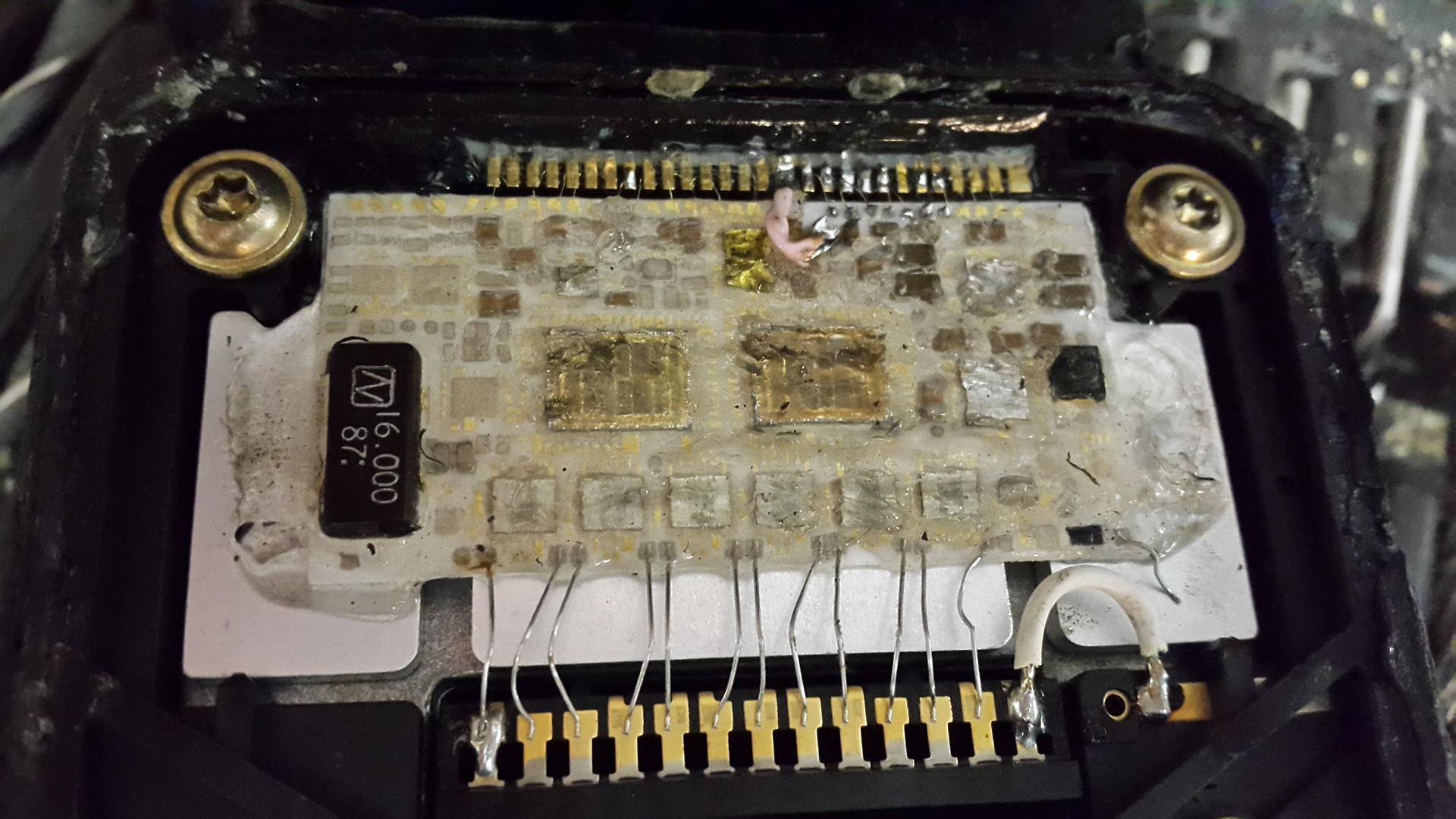

                                                            • Viimeisimmässä projektissa ei palanut ABS-merkkivalo missään vaiheessa, ei edes virrat päälle kytkiessä. Purkkiin ei saanut VCDS:llä yhteyttä. Epäilin vilunkia ja purin mittariston mutta sieltä ei löytynyt mitään poikkeuksellista, kaikki oli täysin neitseellistä. Hain varaosakasasta toisen mittariston mutta eipä pala siinä merkkivalo yhtään enempää.
                                                              Seuraavaksi otin ABS-ohjainlaitteen käteen ja heti näki että se oli joskus avattu, sisällä näytti ekan kuvan mukaiselta. Akin sanoin "onhan toi nyt aivan paskaa jälkeä." Eli ABS boxin juotokset ovat pettäneet kuten usein tapana on ja joku kyläseppä on päästetty yrittämään korjausta. Väärillä työkaluilla ja -metodeilla. Seurauksena ohjainboxi joka ei edelleenkään toimi mutta nyt on turattu korjauskelvottomaksi.
                                                              Hain varaosakasasta samalla osanumerolla olevan ohjainboxin joka toimi laakista. VCDS yhdistää laakista, output testit meni läpi mutta edelleenkään ei syty ABS-merkkivalo missään vaiheessa. Sähkökuvista katoin ja mittailin yhteyttä mittariston ja ABS-ohjaimen välillä. Johto joka mittariston merkkivalolta kulkee A-pilarin kytkinriman kautta ABS-ohjaimelle ei kulkenut lainkaan siihen nastaan johon piti vaan näytti olevan maissa. No siinä syy miksi valo ei missään vaiheessa syty. Sitten enää etsimään mihin ranetus on tehty.

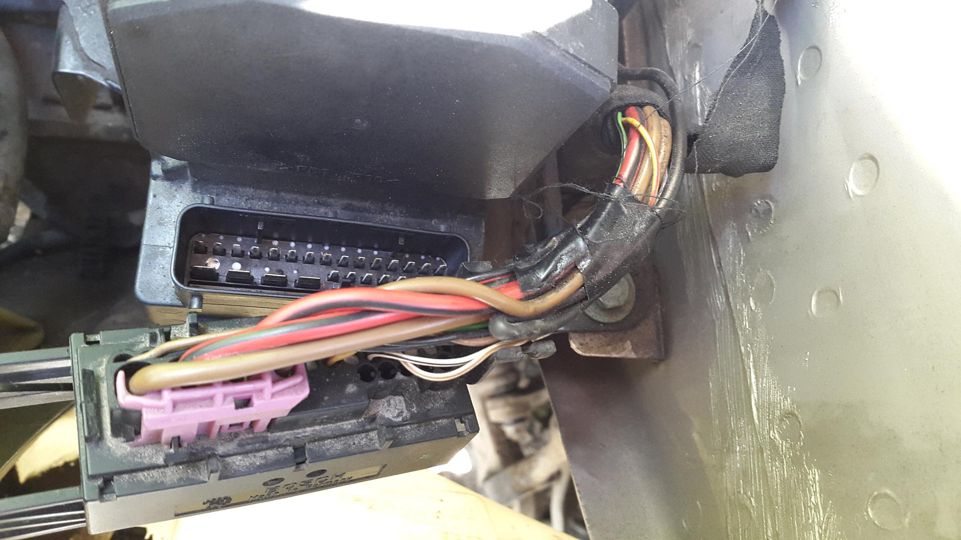

                                                              Toisessa kuvassa tilanne kun juuri otettu liitin irti ohjainlaitteelta ja avattu liittimen kuori.

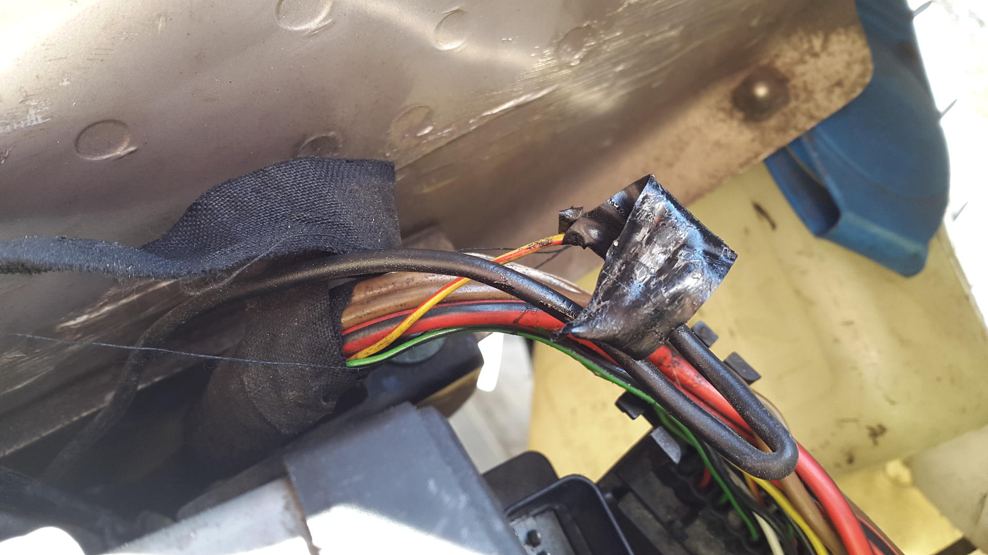

                                                              Kolmannessa keritty alkuperäistä kankaista suojateippiä pätkä pois, alta löytyi nitton yksisuuntaventtiiliteippiä joka ei näytä ihan tehtaalaiselta.
                                                              Neljännessä kuvassa löytyy jo keltapunainen johto joka liitetty johonkin random mustaan piuhaan. En edes mitannut, päättelemällä tiesin jo että mustan johdon toinen pää on maissa.
                                                              Viidennessä kuvassa näkyy katkaistuna juuri ABS-merkkivalon johto. Tuon kun tinaa pikku pätkällä taas ehjäksi niin toimii.
                                                              Tässäkin aika surullista on se, että sen apinan joka tuonkin turauksen on tehnyt, on täytynyt osata jonkun verran elektroniikan perusteita. Vähintään tinauskolvin käyttöä, sähkökuvien lukua ja mitä pitää tehdä saadakseen merkkivalo pimeäksi. Eikö samalla vaivalla olisi jo vaihtanut ehjän ohjainboxin? Tietysti jos ei perse kestä ostaa sitä satasen osaa niin minkäs teet. Kyseessä on ollut se kaiken vaarallisin kombo, joku joka tietää jostain jotain mutta ei tarpeeksi mistään. Onneksi ei isompaa vahinkoa ole saatu aikaiseksi.
