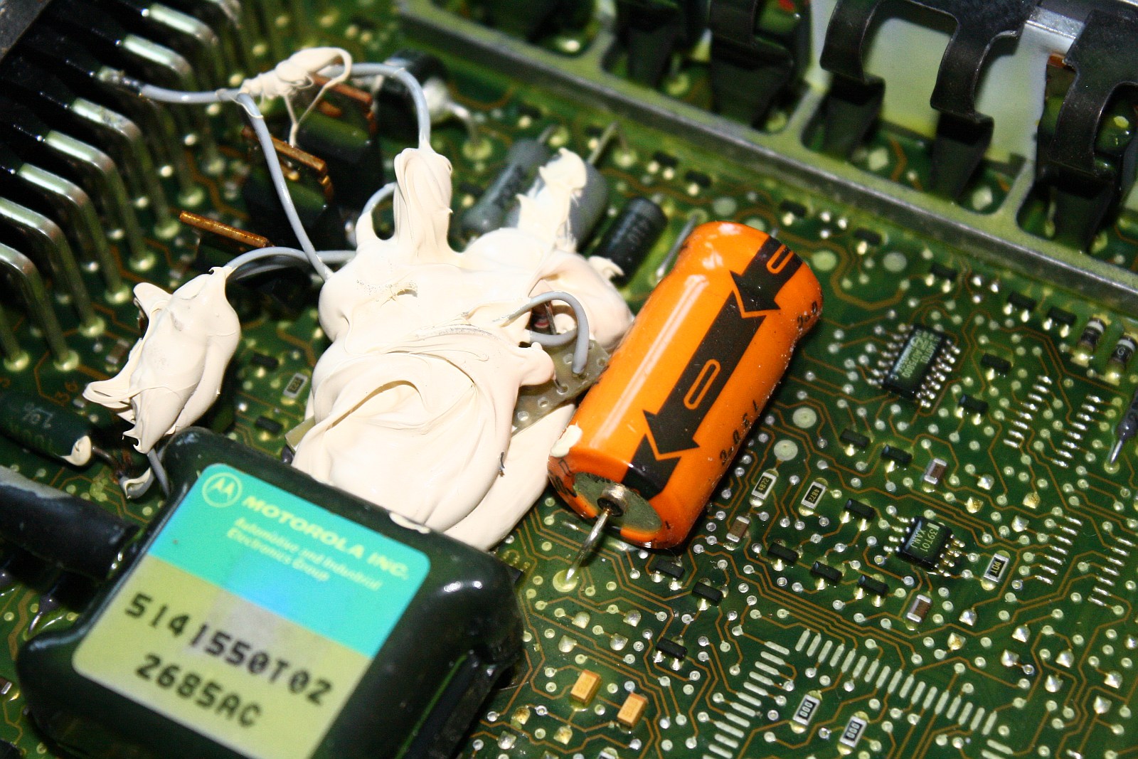

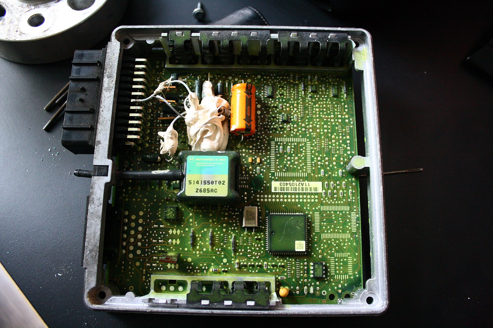

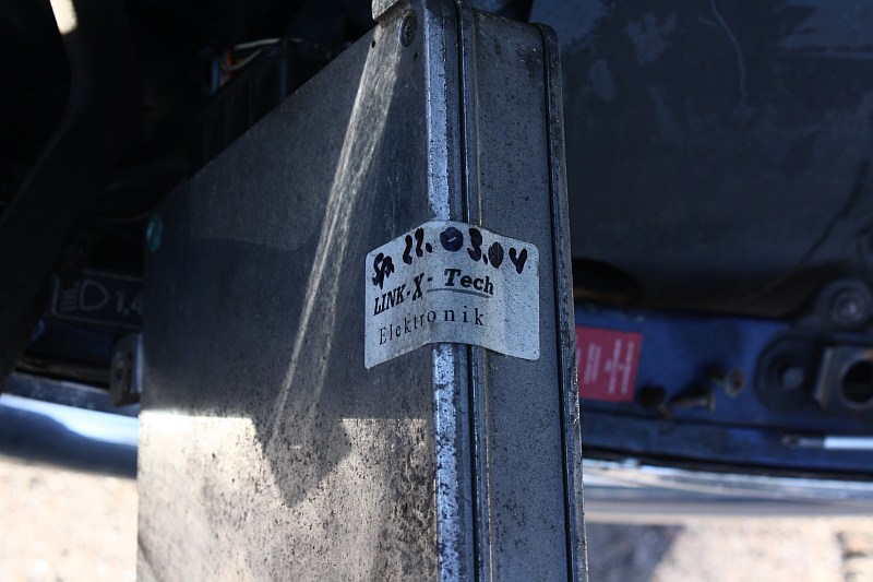

        Saksassa tehty boksin viritys, ei pieni ihminen ymmärrä onko se mennyt ihan ketuiksi vai onko oikeesti haluttu ominaisuus. Moottori ei oikeen vetänyt +3000rpm täyskaasulla kunnolla, pintakaasulla tuntui veto paremmalta. Lisäksi rajoitin ja uskomaton musta pölläytys iski 4500rpm vaikka pitäis olla 6800rpm. Ranetukset menevät kampiakselinasentoanturin pinniin... Huippunopeutta tai tehoahan tällä pystyisi rajoittamaan, mutta miksi???
        • #94
          Alkuperäinen kirjoittaja mikaj Näytä viesti
          Ei varmaan ollut ihan ensimmäinen paikka mistä vikaa etsittiin?
            #95
            Moottorin "sisäänajovaruste" tai laina-autona ollut ja haluttu estää älytön tehojen käyttö... :)
            • #96
              Onneksi oli oikeastaan eka vikakohde mistä vikaa etsin (jos ei alipaineletkutuksen tarkastamista lasketa), koska tuo tarra boksin kyljessä ei vakuuttanut. Tämä johtui siitä että tietääkseni kukaan ei pysty tuohon MEMS:n ecuun tekemään virisoftaa, joten alitajunnassa oli ihmettelyä mitä sieltä sisältä löytyy.
              Sisäänajovaruste se ei varmaan ole, kun 8vuotta vanha on ollut tarran päivämäärän mukaan. Mutta tosiaan jos vaikka auton olisi perinyt hulivilipoika, ja ei ole uskallettu antaa kaikkia 59hevosvoimaa käyttöön.

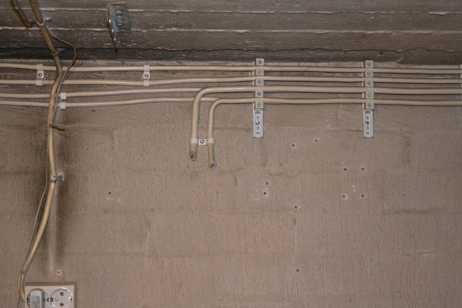

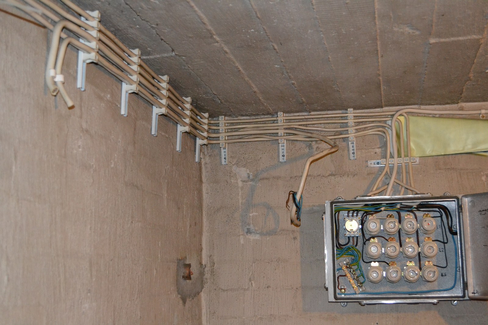

                        • Onni on yleismittari ja pala järkeä. Purin vanhoja tarpeettomia johdotuksia samalla kun muutenkin purin kellarista seiniä ja muunmuassa kuvien johtoihin ja purkkeihin tuli kaikkiin virta. Toisiin valovirtaa ja toisiin astetta paksumpaa. Vaikkapa noi sivuleikkureilla katkaistut johdonpäät on pannuhuoneen seinässä. Toisen oli joku onnistuja pystynyt irrottamaan sulaketaulusta mutta sitten oli vissiin alkanut väsyttämään ja toiseen tuli edelleen 230 volttia ja paljaat karvat näkyvissä.
                          Muutenkin talon sähköjohdotukset on jotain ihan muuta.Esim. Sähköpääkeskus on yläkerrassa vaatehuoneessa. Siitä lähtee sitten nousujohdot kellariin, josta taas jotain jälkeenpäin tehtyjä läpivientejä pitkin kolmesta seinästä ja kerrosten välisestä holvista takas ylös autotalliin jossa on ollut joku askarteluhella. Sinänsä mielenkiintoinen ratkaisu kun ottaa huomioon että vaatehuone ja autotalli ovat samassa kerroksessa vierekkäin ja niidenkin välisessä seinässä olisi ollut putki josta olisi voinut vetää saman johdon suoraan pääkeskukselta. Vittu mitä paskaa, kädet pitäis amputoida siltä kotiasentajalta joka näitä ranetuksia on tehnyt. Minkäs teet, kun vanhan ostaa niin vanhan saa.

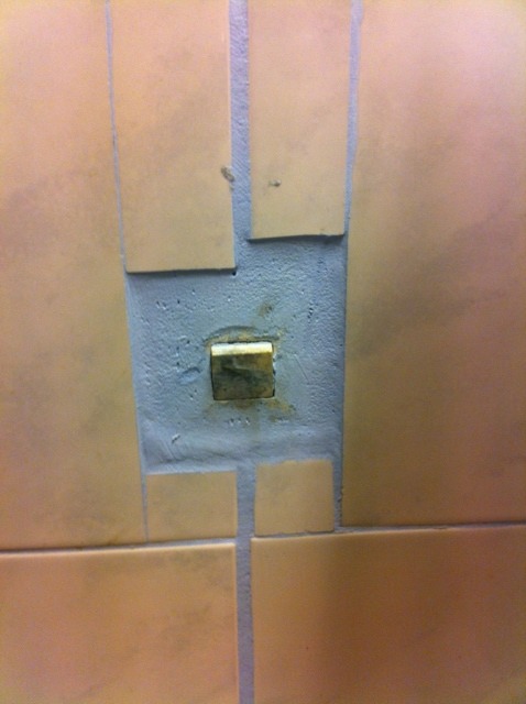

                            Kebabravintolan valokatkaisin...Click image for larger version
                            EDIT: En osaa sanoa olisiko ollut helpompaa irroittaa se katkaisijarasia ennen uuden kaakelin laittoa verrattuna siihen että askartelee märkään laastiin tuon aukon katkaisijan kiinniollessa.
                            Viimeksi muokannut sv; 17.8.2012, 14:37.
                            • Aleksin valokatkaisin menee mun listoilla heti top 3:een.
                                Tuo löyty ohiajomatkalla jostain ähtärin kebab paikasta.
                                Menin normaalisti kuselle vessaan jossa oli jo valot päällä. Meinas saada kaakelointi ureapesun kun siinä vettä heittäessä satuin huomaamaan tuon katkaisijan ja repesin ääneen.

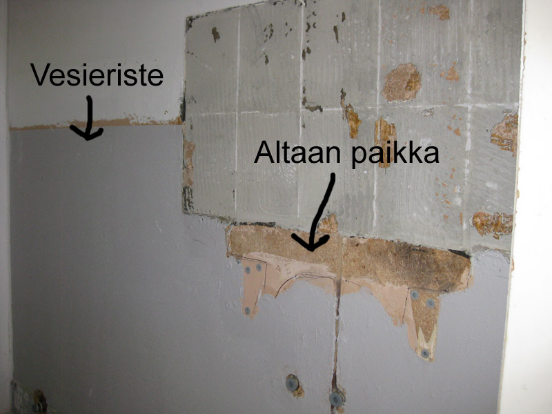

                                  Samaan sarjaan tuon kaakeloinnin kanssa. Edellisen asukkaan tekemä vesieristeen asennus naapurin vessassa kun sitä purettiin. Vähän tuli pyöriteltyä silmiä kun ton näki.
