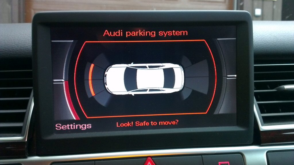

                                                Vaatiiko visual parking systeemi jotain hardware päivitystä autoon? Vai saisiko pelkällä koodauksella MMI:hin parkkitutkan visualisoinnin (http://imageshack.us/photo/my-images/241/dsc7008.jpg/)?

                                                    • Parkkitutka vaatii uuden boxin (BTDT), jossa eri ohjelma sisällä (muistaakseni koodi päättyy B tai C), mutta jos tuohon ryhtyy, niin kannattaa samalla tsekata, jos siihen saisi kamerallisen. Vaatii uuden boxin (koodi päättyy C tai D, perheraamatusta tuo löytynee) ja tietysti sen pikku kameran johtoineen. Tulee toisen rekisterivalon tilalle. En nyt muista tähän hätään, pitikö tuossa sitten olla jo TV-valmius (mulla olisi ollut), että toimii parkkikamera plug&play, kuulin tuosta vasta sen jälkeen, kun olin jo Tepolta tuon graafisen pysäköintiavustajan boxin ostanut...
                                                      • Ymmärsin kans, että jos haluaa visual parkingin (törmäsin samaan ku itelle haaveilin) niin boksi vaihtoon ja sit piti vielä muistaakseni koodata vagcomilla jotain. Sinänsä helppo, jos sattuis löytymään ebaystä boksi edukkaasti ja joku tulis koodaamaan.

                                                          • Eikö tosta oo joku välimalli? Siis että tulee tuo kuva tohon näyttöön ja sit piippaus. Ilman tota kameraa?
                                                            • Tarkoittanet tätä, kertoo viivoilla ja piippauksilla lähimmän kohteen:
