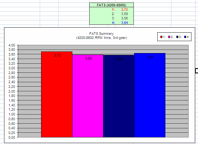

    Tässä viimeisimmän omien vetojen tulokset, ohjelma on vielä raakile, jotenka päivitän tähän aina uutta tietoa. Ensimmäinen loivaan ylämäkeen.
    Mitattu ecux
    Stage 3 / ko4 (softa v3)
    Ilma 1c
    Tuli vedettyä muutama veto uudella ohjelmaversiolla, suunta on oikea
