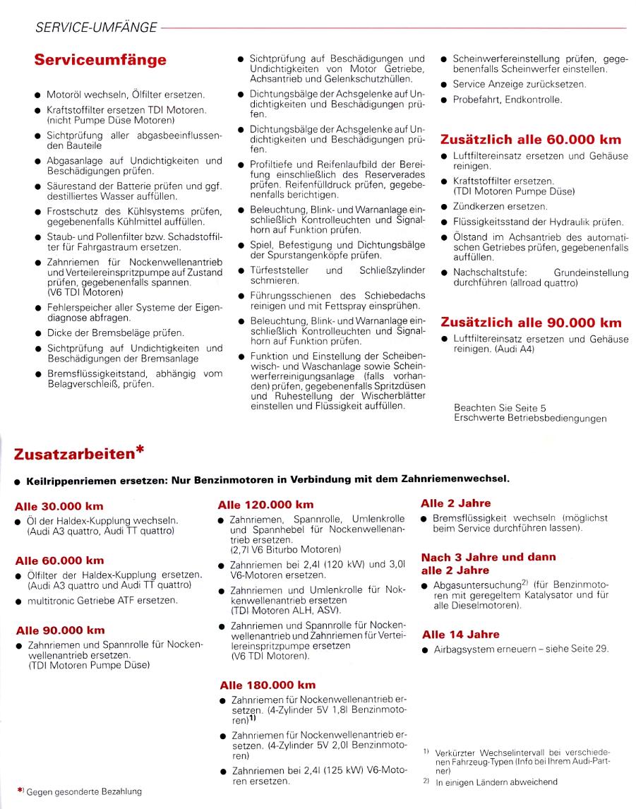

              En noista pikkukorisista niin ymmärrä mutta googlen kuvahaku löysi 8P kirjasta tällaisen:
              http://www.ts85.de/a3fshare/uploads/...enge_klein.jpg

                Varmaankin jakohihna tykötarpeineen kannattaa vaihtaa samalla, autolla ajettu 130tkm
                Mikä moottorikoodi? Polossa 1.6 tdi cr jakohihnan vaihtoväli on 210tkm:ä.
                  Onko siinä kumminkin joku vuosisuositus, tyyliin 6-v välein, vaikka ei olisi ajettu noin paljon? Jostain kuulin, että ainakin Suomen oloissa suositus olisi 6-vuotta, vaikka kilometrejä ei tulisi tarpeeksi. Näenkö moottorikoodin huoltovihkosta?
                  Viimeksi muokannut Killeri; 14.5.2016, 15:13. Perustelu: Tarpeeton lainaus poistettu.
                    Kyllä huoltovihkosta löydät moottorikoodin, tietotarrasta.
                      Polossa ei ole edes vuosirajaa, ainakaan Laakkosen mukaan. Siinä moottorikoodi on CAY. Toki voihan sen hihnan vaihdattaa aiemminkin, jos huolettaa.
                        Gates ohjeistaa VAG-konsernin laitteissa hihnanvaihtoon 5 vuoden välein, tuli metrit täyteen tai ei. Extreme-olosuhteissa (useasti yli 26c lämpöä tai alle -6c pakkasta) vaihtoväli 4 vuotta.
                          CAY-koneissa lähes poikkeuksetta tehdasasenteiset vesipumput vuotaa enemmän tai vähemmän (toki muissakin saman polven dieseleissä samaa vikaa), niin sen takia en ole itse töissä yhtäkään autoa nähnyt millä olisi tuo tehtaan asettama 210tkm ajettu ennen ensimmäistä hihnaremppaa. Näin myös omassa CFGB-koneessa, 140tkm oli ajettu ja pumppu norotteli juorureiästä nesteitä. Vuosirajaa ei tosiaan tehdas anna enää noille tuoreille koneille.
                            Huoltokirjasssa tosiaan lukee Zahnriemen ersetzen 210.000km ja moottorikoodi näyttäisi olevan CAYC
                            S-Tronic öljyt varmaan pitää vaihtaa kylläkin, kun näyttäisi vaihtoväliksi 60.000km ja nyt autolla ajettu 130tkm
