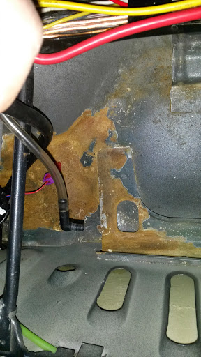

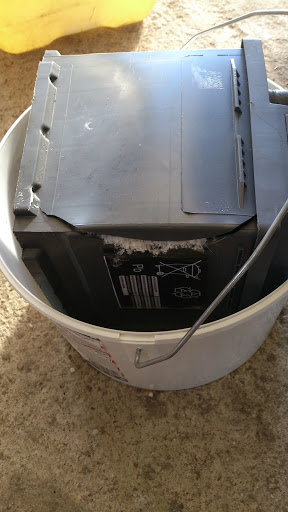

                                    Itse säilyttelin autoja ensin kylmässä konevajassa. Akun johdot irti ja täyteen ladattuna, mutta ei onnistunut. Meni halki mm. Urssista ja vuoti nestettä autoon. Olihan muuten ihan älytön homma siivota ja korjata vahingot. Urssissa kun se happo menee lattiamaton allekin. Tästä oppineena autot on nyt puolilämpimässä tallissa (+6-10 astetta) ja akut kokonaan poissa autoista (erillinen lämmin tila).
