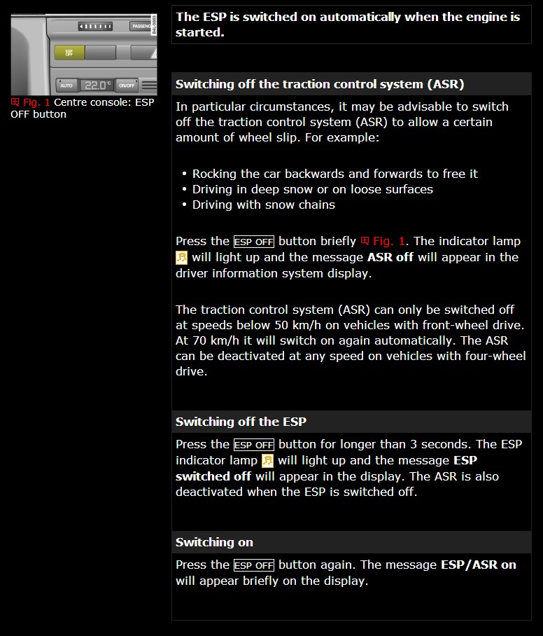

  • Onkos tämmösessä 4F:ssä eri ESP version kuin B7:ssa? Tämä 4F Allroad ESP on ihan natsi. Vähän lyö tyhjää niin alkaa heti rajottaa moottorin tehoa. Ajoin ihan hitaita vauhteja semmosessa alle 10 cm hangessa (ihan tietä pitkin, ei ollu vielä aurattu) ja ESP päällä ei meinannu quattro mennä eteenpäin. Kaasua ku paino niin vauhti vaan hidastu. Perstuntuman mukaan oli homma koko ajan täysin hallussa ilman mitään tehoihin puuttumista. Laitoin sitten lyhyen painalluksen ESP nappulasta (ESP Offroad) ja sitten kulku oli mielekästä.
    Vähän myöhemmin kiihdytin maantielle ja aluksi meni hyvin, kunnes tiessä tuli jäisempi kohta ja vähän alkoi lyömään tyhjää -> saman tien kaasu hävis, just olin itse painamassa lisää kaasua ja laatikko vaihtamassa suurempaa silmään niin boooo eikä mentykään mihinkään. Musta tuntuu et se B7:n ESP anto lyödä enemmän tyhjää. En oikein edes muista tommosta ärsyttävää tehojen rajoitusta siinä. B7 oli mulla etuveto, joten onko siinä jotenkin ajateltu et saakin lyödä enemmän tyhjää, mutta nyt kun kaikki pyörät vetää niin pitää ahistaa pahemmin ettei vaan pyörähdä? Todellakaan ei olis tuossa kohtaa 60km/h vauhdissa suoraan eteenpäin ajaessa tarvinnu kevyen sutimisen takia menoa estää.
    Sitten vielä valituksen sana muutamassa tilanteessa tuosta ESP + Tiptronic toiminnasta, että toisinaan kiihdyttäessä valo vilkkuu taulussa, rajottaa tehoa ja päästää irti välillä, sitten rajottaa taas, mutta laatikko pitää saman vaihteen ja auto yrittää nostaa kierroksia vastatakseen kiihdytykseen. Manuaalilla tuossa tilanteessa isompi silmään ja väännöllä eteenpäin niin ei löisi tyhjää niin herkästi… ei oo talvioptimoituja nää laatikoiden ohjelmat :).

              • Eip. Heti ku napin painaa pohjaan lukee mittarien välissä "ESP Offroad" ja vaikka kuinka kauan pitäisi pohjassa se ei paremmaksi muutu :).
                • Sääli! Luulin muuten oikeest ettei audissa semmosta tulee ikinä tapahtumaan ettei sais pois ajonestoja..
                  • Allroadissa ja Q-sarjan vehkeissä ei tosiaan saa ESP:tä kokonaan pois. Eivät siis sovellu leikkikaluiksi :)
                      Eikä facelift b8;ssa, uudessa kolmosessa, kutosessa, vitosessa... Olisko ollut niin, että 2010 tai 2011 kohdalla ei enää esp sammu kokonaan B8;ssa.
                        Taitaa tulla nimenomaan facelift b8:ssa, koska omassani se lähtee pois, ja on ihan viimeisimpiä ennen faceliftiä olevia (2011 lokakuussa valmistettu).

                                        • Kyllähän ainakin tuolla vanhemmalla (20005-20XX) 4F kutosella pystyy melko rajua kulmaa vetämään ihan ESP päälläkin. ESP nimittän sallii sladittamisen (ja jopa hieman avustaa) kuhan kuski ei ala vastaohjaamaan. Pienikin vastaohjaus saa edelleäkulkevan takarenkaan jarruttamaan ja auto oikenee todella suurestakin kulmasta melko hätäisesti. Mutkaan tultaessa ESP:tä pystyy jopa hyödyntämään: terävällä ohjausliikkeellä ESP jarruttaa hyvin nopeasti sisäkurvin renkaita ja tappaa näin aliohjausta.
                                          Vetoluistoneston tosin tappaa sitten menohalut ja sitä kun ei yksistaään saa pois muuta kuin 80km/h asti. Pitkä painallus poistaa kyllä sitten avut kokonaan, mutta ainakin omasta mielestäni monessa paikassa on erittäin hauska leikkiä ESP:päällä, kun liukkaalla pinnallakin pystyy taittelemaan tuollaista elefanttia melkoisella ketteryydellä. Ilman ESP:tähän tuo käsijarruton tonnikejju piirtelee melko pitkää rauhallista kaarta.
                                                Kyllä mielestäni tuon vetoluistoneston saa pois nopeudesta riippumatta, ainakin tuossa omassa A6 -09 4F quattrossa. Näin myös ohjekirja kertoo. Etuvetoisissa tuo palautuu takaisin 70 km/h nopeudessa.

                                                  • -06 4F kutosessa vetoluistonesto kytkeytyy takaisin päälle kun ylitetään 80km/h ja sen saa pois päältä vasta kun nopeus putoaa alle 50km/h. Pitkällä painalluksella sitten saa koko järjestelmän pois kaikissa nopeuksissa.
                                                    Edit. Tämä siis kokeilemalla todettu ei ohjekirjasta selattu.
