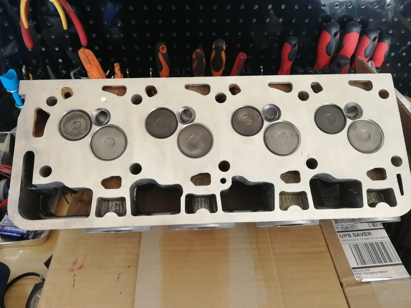

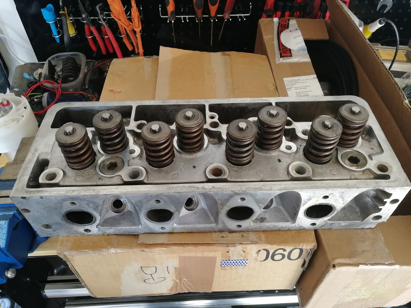

    No itse kansi oli hyvässä kunnossa, mutta kaikki!! venttiilinohjurit oli irti, siellä ne helisivät iloisena.

        Häiritsevästi tuo kannentiiviste tuossa. Laskin ensin sylinterien määrän väärin kännyn näytöllä ja ihmettelin asiaa.

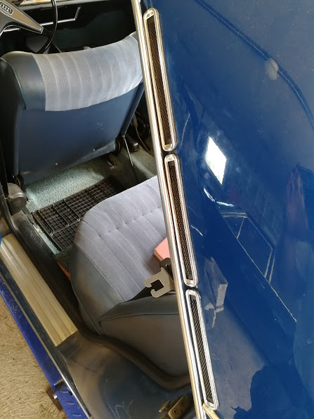

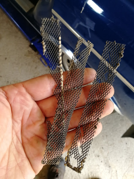

            Laittelin nuo uudet ilmanvaihdon ritilät paikoilleen. Vanhat oli lahot/rikki ja ihan hyvä nuo oli käyttää pois sillä aukoissa oli sen verran kaikenlaista lehteä yms. roskaa, että hyvä putsata.

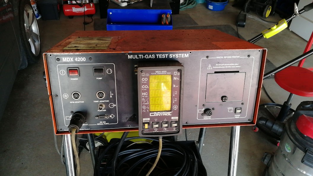

            Tuota kaasaria ym. säädettäessä tuli mieleen, että jos hommaisin analysaattorin jolla pystyisi noita pakokaasupäästöjä seuraamaan. Löysinkin kohtuuhinnalla ehjän joka kaipaa vain hiukan "huoltoa" mm. O2 anturin vaihdon ja tuo proben uusimisen (letku poikki eli vuosi). Ostin uudet (tosin tuota probea jouduin metsästämään melko kauan ja on vielä tulossa). Kuhan tuo saapuu niin pitää tilata mies paikalle joka voi tuon kalibroida. Tuo on 90-luvun tekele, Ruotsalainen Elecra Control. Kyllä kai tuolla omat päästöt mittailee vielä jonkun aikaa. Dieselinkin päästöt tuolla onnistuu (alaosassa oma moduuli sille), mutta sille tuskin tulee käyttöä.

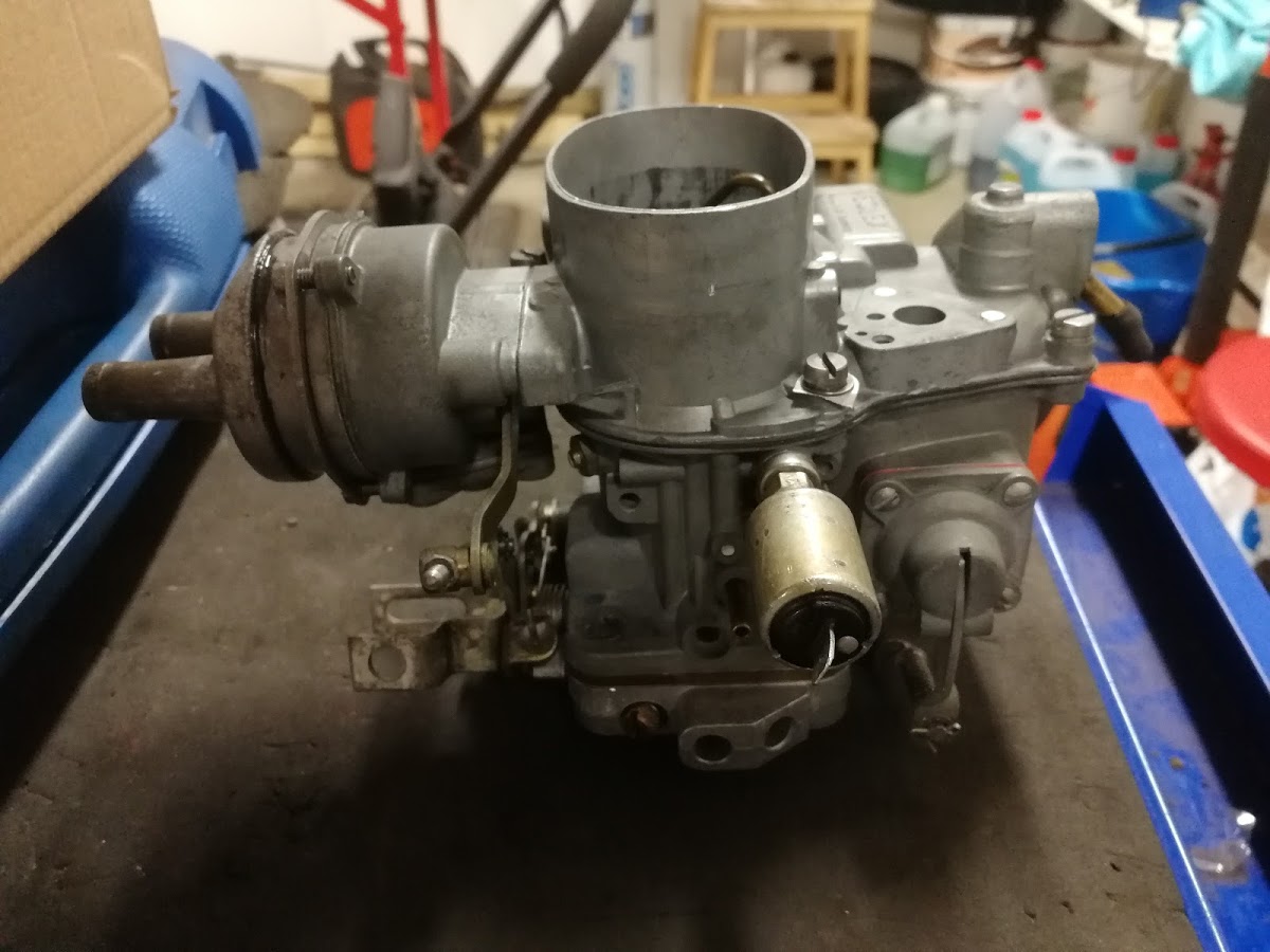

              Audin käyntiongelmat jatkui/jatkuu. Sytytys tuolla aikaisemmin tutkittiin ja nyt siellä on kaikki uudet palikat. Aloin tutkimaan kaasaria, no se on ns. loppu. Löytyi se syy miksi tuo ei toimi kylmänä hyvin sillä ryypyn kalvo on rikki. Samoin tuo "Idle Cut Off Valve" ei aina toimi eli autossa on joskus jälkikäyntiä. Muutoinkin kun tuota katselin niin ikä on tehnyt tehtävänsä. Auto käy nyt yhdellä hääkeikalla ja sen jälkeen lähetän tuon kaasarin Kokkolaan Kaasutinexperteille jossa se kunnostetaan täysin. Taidan samalla laittaa maalauskuntoon ja talveksi maalarin käsittelyyn (koko auton siis).
              Kyllä tuo nyt kulkee, kuhan ei kauheasti polje (tuntuu kuin se tukehtuisi eli ei jaksa kulkea), ei sentään nyi. Muutoin tuo käy ja kukkuu hienosti. Kohtuudella kun kaasua käyttää niin tuo toimii oikein hyvin (eli normiajossa).
              Kaasutin tuossa on siis Solex 32/35 TDID. Uusiakin saa ~580€ hintaan. Kunnostus on tuosta noin puolet.

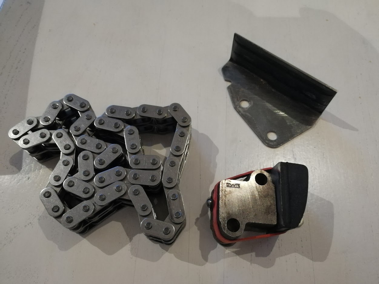

                        Tänään tuli viimeiset puuttuvat osat koneeseen. Tuota pahuksen ketjunkiristintä, ketjua ja liukua sai etsiä oikein tosissaan. Noita myydään käytettyinä Ebayssä jonkin verran, mutta en nyt sellaista tuonne kehtaa laittaa. Melkoisesti eroa noihin vanhoihin, tosin onhan ne sen >40v siellä pyörineet.
                        Nyt on siis koneeseen kaikki kuluvat osat uutta.

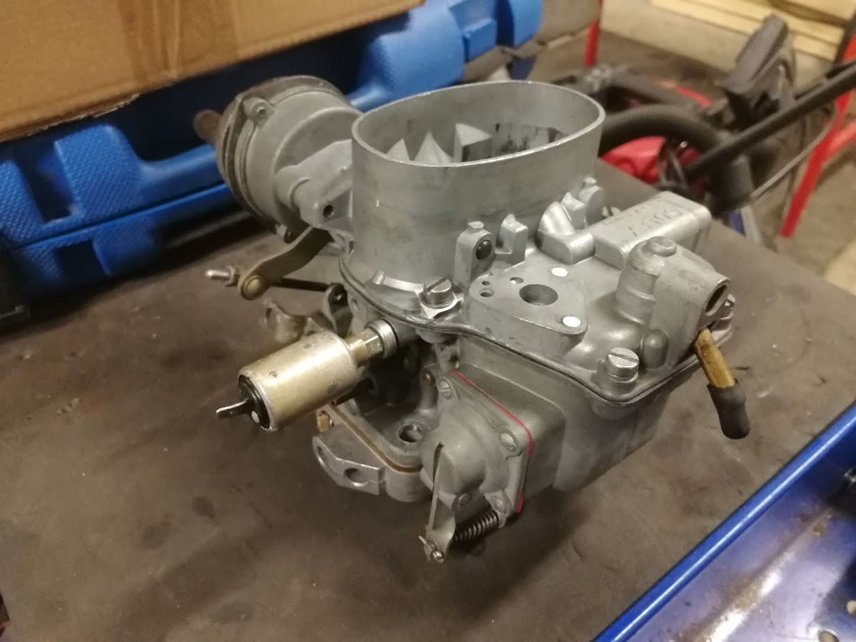

                            Kaasari saapui Kokkolasta. Täysin läpikäyty. Oli kuulemma tosiaan nuo kalvot kaikki muuttuneet muoviksi. Eivät alkuperäiset kalvot kestä tuota viinaa vaikka 98:lla ajelin. Mukava heppu tuo Bo-Erik joka noita korjailee, tuli turistua paljonkin autoista, varsinkin näistä vanhoista.

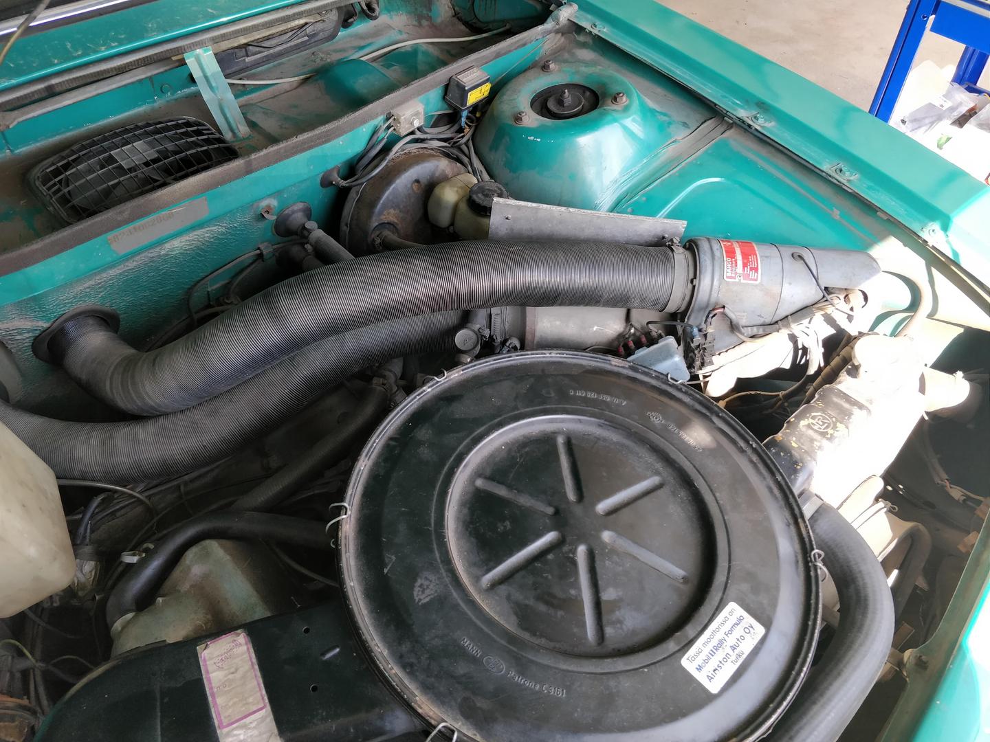

                                Heitin eilen autoon tuon kunnostetun kaasarin kiinni. Käy ja toimii nyt hienosti, lähtee käyntiin kertalaakista niin kylmänä kuin kuumana ja sammuu ilman jälkikäyntiä ja ryyppykin toimii. Ainoa mitä ihmettelin oli tuo rikastuksen toiminta. Tuntui ettei se lähde päältä ollenkaan. Kuumaksi kun auton sai niin kyllä se hellitti. Autoa en päässyt ajamaan, kun keskellä varastoa muiden autojen ympäröimänä ja autossa ei ole edes talvirenkaita alla. Tosin en uskaltaisi niillä edes ajaa sillä taitaa olla alkuperäiset (haperot) sen verran hurjat nastat niissä on, että ei moisilla ole ihan hetkeen saanut laillisesti ajaa tiellä. Menisi täydestä piikkirenkaista.
                                  Ei se ryyppy noissa vanhoissa kokonaan lähdekkään päältä,ennenkuin on käytetty kaasua.Ilman kaasun painallusta se ryyppy jää osittain päälle vaikka maailman tappiin asti.
                                  • #77
                                    Kyllä tuota kaasuttelin ja silti tuo pysyi päällä. Tosin nyt kun olen kokeillut tuota toistamiseen niin tuo toimii hyvin eli kun kaasuläppä on kokonaan auki (ryypyn jousi lämmennyt), rikastus lopettaa toimintansa kun kaasua painaa. Olisiko ollut jotain "alkukankeutta" ensimmäisellä kerralla. Harmittaa, kun ei pääse kokeilemaan tuota tienpäällä. Talvirenkaita en kehtaa yhden reissun takia tuohon laittaa uusia.

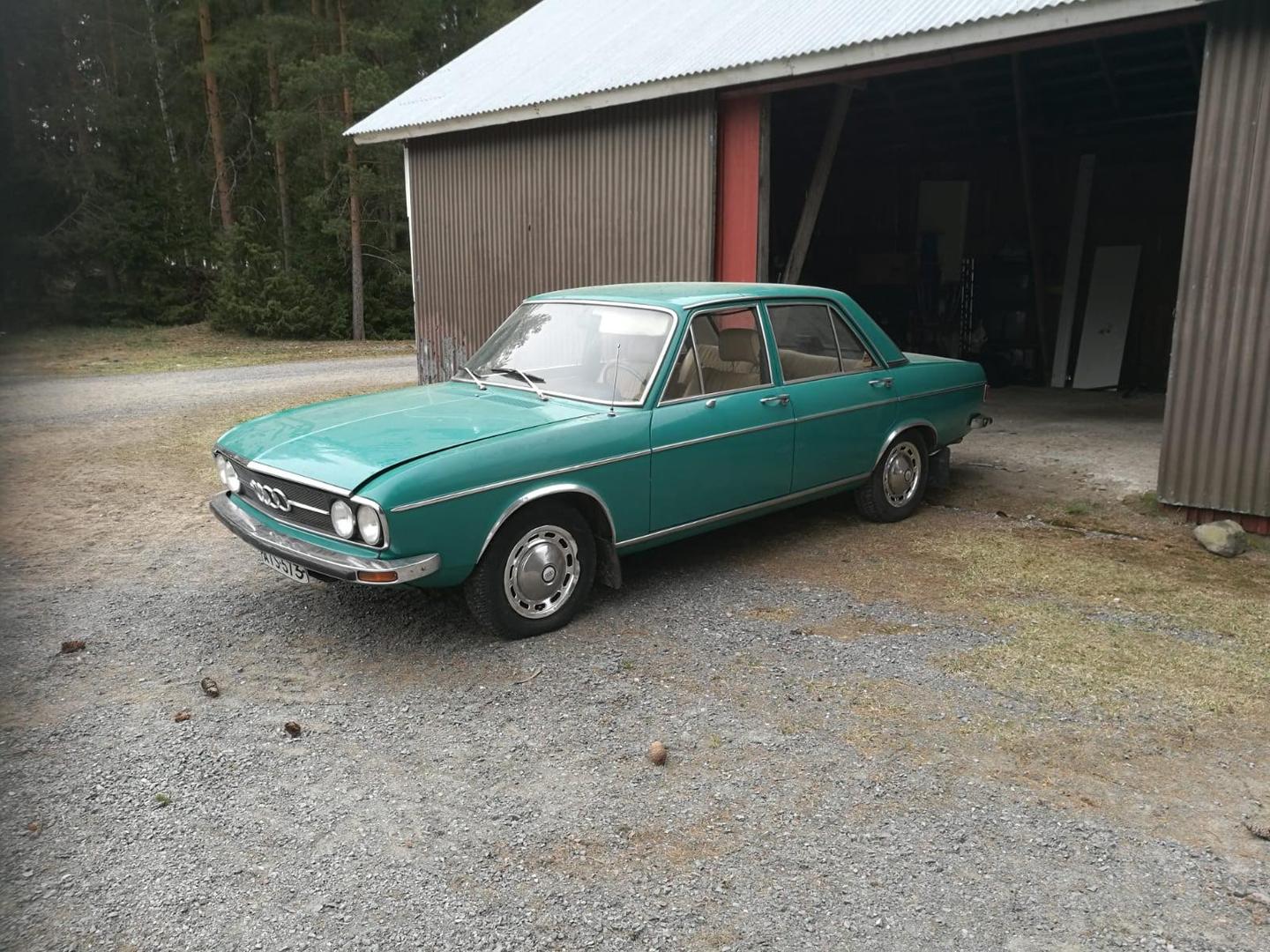

                                              Hankin toisenkin vanhuksen talliin. Tämä on hiukan paremmin varusteltu malli eli 100GL automatic. On niskatuet, takana käsinoja, "laaja" mittaristo, takalasinlämmitin ja erikoisuutena Bahcon:n "webasto" =) auto on kohtuu hyvässä kunnossa johtuen ruostesuojauksesta yms. Tämä ei ole liikkunut vuosiin ja seisonut pitkään. Pääsyynä on ollut tuo automaattilaatikko joka ei vaihda oikein tai ollenkaan. Autossa on alkuperäiset paperit kaikki mukana ja mm. alkuperäinen radio toimii täysin.
                                              Autossa on vuosia vanhat bensat sisällä, ei suostu käymään niillä, mutta käy kyllä kun antaa "raikasta" bensaa suoraan. pitää tyhjentää tankki, putsata kaasutin yms. Lisäksi aivan kaikki letkut yms. on aivan haperoa tavaraa eli kaikki menee uusiksi. Vaihdelaatikon "vika" liittyi myös tuohon eli alipaineohjauksen letku oli poikki ja mitä nyt pikaisesti kokeilin niin nyt liikkuu eteen ja taakse. Tosin en tiedä toimiiko kaikki vaihteen ja miten, mutta ei tuo aikaisemmin liikkunut mihinkään.
                                              Ruostepaikkoja on jonkinverran, pitää purkaa ja putsata paikkoja ja tehdä nuo peltityöt alta pois. Todella positiivinen tuo muutoin oli kun alta katselin. Onneksi noita on tajuttu suojata joskus...
                                              Purkkavirityksiä löytyy myös jonkinverran. Entinen omistaja ei ole korjannut (tai osannut) korjata mitään rikkimenneitä kunnolla mm. pissapojan pumpun rinnalle on laitettu toinen (orkkis ei toimi), tuo automaattinen imuilman vaihto (alipaine) on poistettu (letkut tukittu), laturi on vääränmallinen ja vinossa, tuo Bahco ei ole toiminut muutamaan kymmeneen vuoteen ja paljon muuta pientä, mutta autossa on kaikki alkuperäiset osat mukana. Huollettukin on silloin kun auto ollut ajossa.

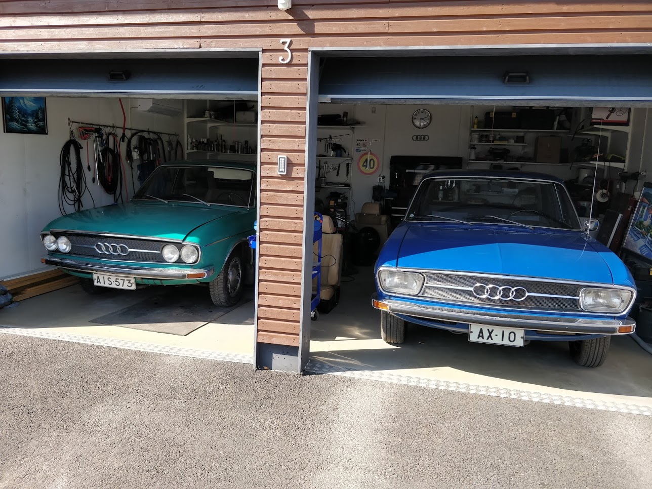

                                                    Tuo on vuosimallia 1973, itsekin pidän noista tuplavaloista. Tuossa toisessa on neliskanttiset (kuvassa) ja varsinkin Coupe malliin pyöreät lamput sopii oikein hyvin. Vielä kun löytäisi moisen talliin niin alkaisi olla sarja valmis =)

                                                        Bongasin tuon ax-10 tänään. Hieno väri.
