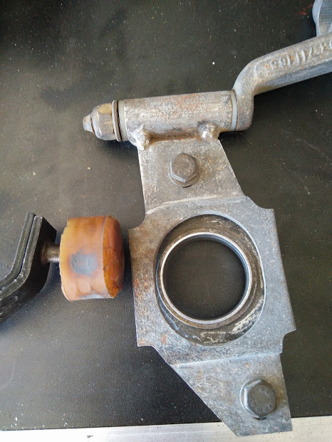

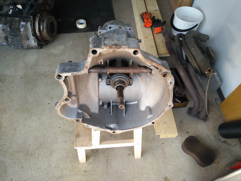

      Laatikko pesty ja huomasin, että tuon vaihtajan pusla on muuttunut täysin kovaksi muoviksi ja se murenee käsiin ja ei enää pysy paikoillaan. Infoa mistä tuota kannattaisi kysellä? Saahan tuohon jonkun patentin tehtyä, mutta mielelläni laittaisin tuohon vain uuden. Sütterlandin sivuilla oli samankaltainen osa, mutta kuva oli niin huono ettei saanut selvää mikä osa se tarkalleen oli ja tietysti mitään kuvauksia osasta ei sivulta myöskään löytynyt.
      Pahoittelut tummista kuvista, aurinko paistoi siihen malliin, että kuvista tuli mitä tuli.
      Taustalla oleva kone on lattialla odottamassa pesuvuoroa, mukavia nämä osat kun nämä ei paina juuri mitään...helppo siirtää ihan kantamalla. Vaihdelaatikkokin on naurettavan pieni verrattuna esim. Urssin möhköön =)
        Osan nimi on "Kugelpfanne fur schaltzwischenhebel", sitä on kahta eri kokoa. Pienempi sopii vm. 1968 - 8/1974. 9/1974-1976 on suurempi.
        Sutterlingin sivuilta kyllä tuokin löytyy, mutta se on ainakin minun kokemuksen perusteella todella huonosti palveleva lafka. Jos haluat osan nopeasti ja myös sitä että joku vastaa sähköposteihisi, suosittelen lämpimästi www.ak-autoteile.de sivustoa. Siellä ymmärtävät myös englantia, Sutterlingin kanssa hoituu vain saksaksi.
        Etsimäsi osa maksaa 19,90eur.

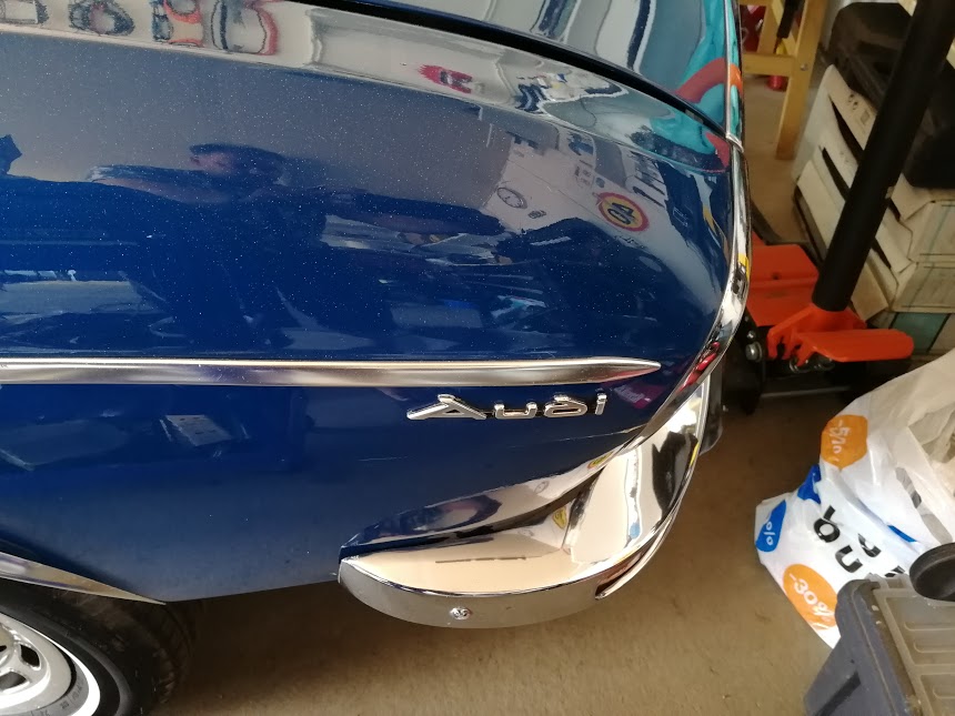

                            Tuosta taisi puuttua toisesta kyljestä kylkilistan päätyosa. Vieläkö jostain sai?
                            Huonokuntoiset (pinnaltaan) maskinrinkulat saa noutaa minulta.
                              En ole tuota listaa vielä löytänyt. Jos tietoa mistä saisi niin ilolla ostan pois.

                                  Pistätkö Jari mulle kuvan puuttuvasta listasta. Mulla tuli projektin mukana todennäköisesti kaikki listat tuplana.
                                    Tässä kuva listasta eli tuo kylkilista joka suipponee loppua kohti

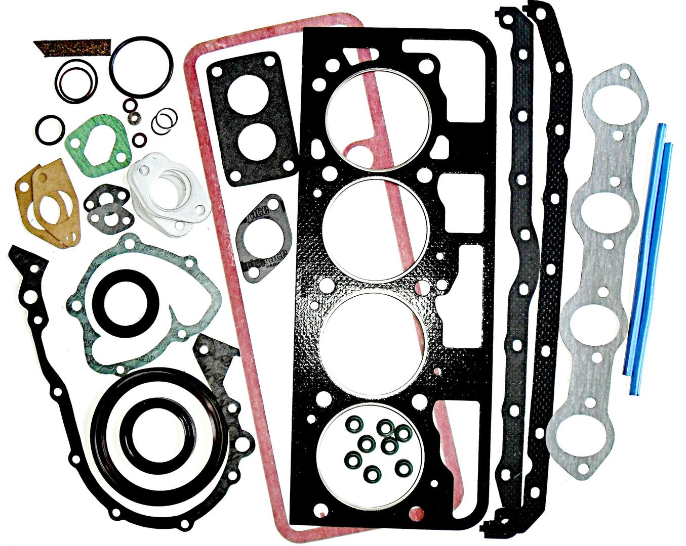

                                      Kannentiivisteiden hankinta näihin on nyt osoittautunut melko hankalaksi. Aloitin tuon orkkis koneen purkamisen ja kansi on koneistamolla ja nyt kokeilen kerätä noita tiivisteitä yms. Melkein kaikki löytyy tai voi korjata erilaisilla liimoilla, mutta kannentiiviste on hankala. Vielä jokunen vuosi sitten noita löytyi Ebaystä kohtuu vaivalla. Harmi kun en ostanut useampaa silloin. Sitä ei löydy oikein mistään, kyselin jos Konetiiviste Mäntyharjulla voisi noita muutaman tehdä kohtuuhinnalla, mutta taitavat olla lomilla kun ei saa kiinni tai vastaa maileihin.
                                      Piti vaihtaa kärjet takaisin autoon. Ei kestänyt tuo kärjetön Ignitor merkkinen kovinkaan kauaa. Ilmeisesti meni rikki, kun autoa ropatessa jäi virrat päälle pidemmäksi aikaa. Ohjeissa kyllä varoitetaan asiasta. Tuolla ajetaan hyvin vähän eli kai noilla kärjilläkin pärjää nuo ajot. Viaksi tuli, että matalilla kierroksilla kaikki toimi oikein, mutta kierrosten noustessa >2300rpm, syttö alkoi pätkimään. Mittarilla näki ihan suoraan kuinka tuo anturi alkoi pätkimään eli ei pysynyt enää mukana. Tuohon olisi saatavilla optinen järjestelmä esim. Fast XR700, mutta ei kehtaa moista laitella, museoauto sentään. Joutui kärkiin palatessa hommaamaan uuden ajoituslampun jolla näkee tuon "Dwell anglen" eli sai kärjet säädettyä speksien mukaan. En ollut moista koskaan aikaisemmin edes ajatellut, aina oppii uutta.
                                      Kansi "modernisoidaan" eli poistetaan tarve lyijynkorvaajalle. Muutoin tuolle ei muutoksia tehdä, perushuolto eli ohjurit, kumit, venat uusiksi.
                                      Elring (http://www.elring.de/) laitteli pahoittelut ettei heillä enää ole autoon tiivisteitä saatavana. Muotit/mallit löytyy ja pystyvät tekemään, hintaa vain tulee 200€/kpl ja minimitilaus 3kpl. Huoh...

                                            Löytyihän noita tiivisteitä, kun aikansa kyseli. Noiden vanhuksien osia ei enää netistä löydä eli pitää kysellä erikseen. Saksasta löytyy. Tilasin täydellisen setin (kuva). Samoin tilasin kokonaan uuden pakoputkiston. Vanha on melko hirvitys, hitsattu vuosien mittaan usein ja on pellillä paikattu useammastakin kohtaa. Putkistoa joutui jonkin aikaa etsimään. Noita kyllä on, mutta aika arvokkaita. Nyt eräs varaosamyyjä Tanskasta ilmoitteli, että heille on jäänyt ~80 luvulla täydellinen C1 putkisto hyllyyn ja suostui sen kohtuuhinnalla myymään.

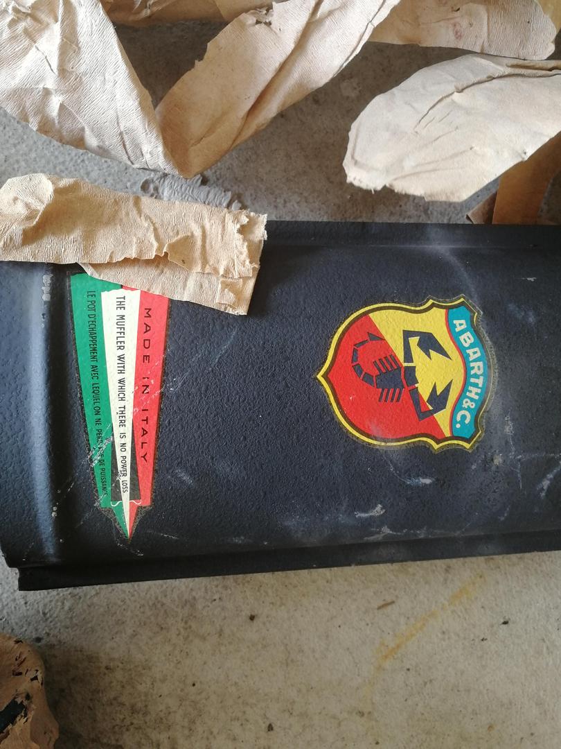

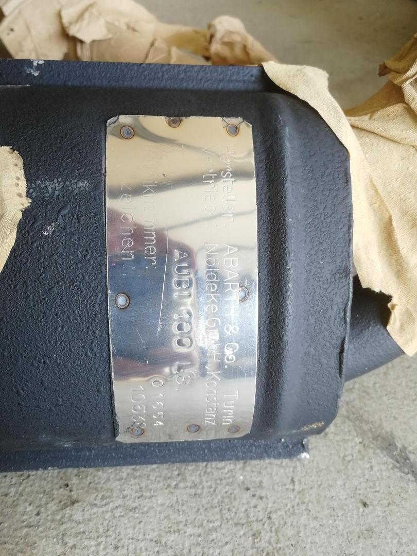

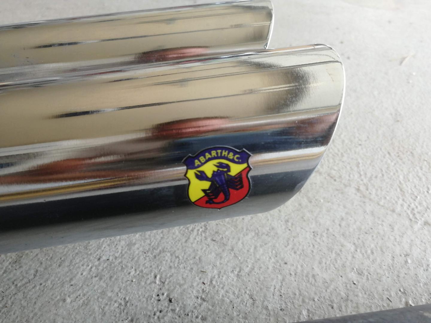

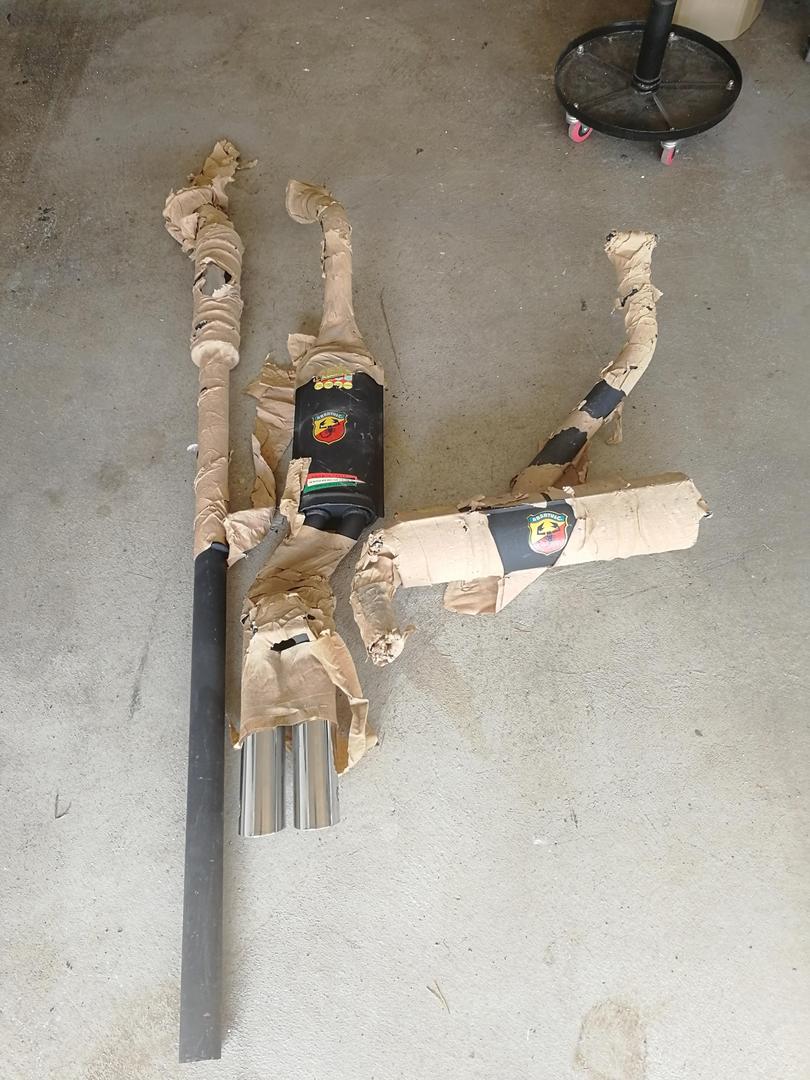

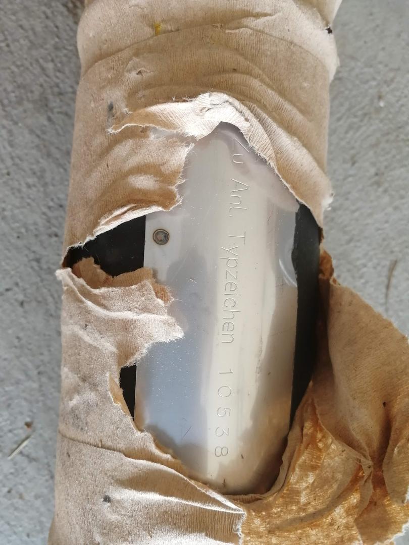

                                                Mainitsin tuosta pakoputkesta. Sieltä on tulossa jotain melko mielenkiintoista. Ihmettelin, kun liikkeestä tuli ABE todistus putkistosta (kuvat). Tuo on Abarth:n tekemä putkisto eli ei alkuperäinen. ABE todistus on oikealta ajalta ja putkisto ollut aikoinaan varmaan melko harvinainen, mutta ei tuo taida kovin hyvin museoauton alla mennä. Pitää nyt ihmetellä kun se saapuu, että eroaako tuo nyt kovin hirveästi alkuperäisestä.
                                                Museoautoissa ei vissiin saa olla oman aikakautensa lisävarusteita vaan sen pitää olla ns. tehtaalta tulleessa kokoonpanossa? Pitää kysellä/ihmetellä tuota.

                                                      Putkisto tuli, ei kauhean suurta epäilystä kuka on tuon valmistanut. On merkkiä ja laattaa joka tuutissa melkoisesti. Putkiston mukana tuli muovitaskullinen eri documentteja (esitteitä/mainoksia yms.) 70-80 luvulta
