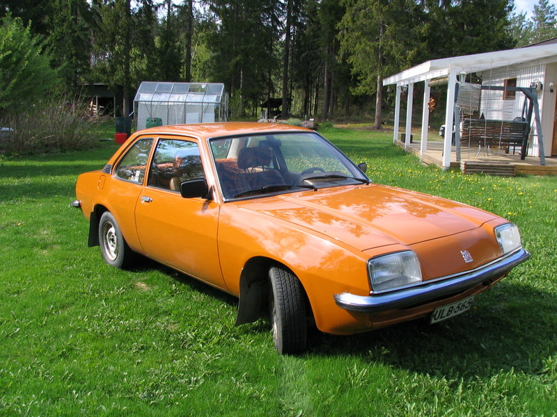

    Myytyäni kesällä pitkäaikaisen harrasteautoni, jäi perheen autokalustoon mielestäni vajetta. Vaimo voi tietysti olla toistakin mieltä. Kun sopivasti sattui, niin tuli sovittua kaupat 26.8. otsikon autosta ja haettua se seuraavana päivänä pihaan. Myynnissä tämä yksilö ei tainnut kauaa olla.
    http://kotisivu.dnainternet.net/samp...ta_ostettu.jpg
    Puun alla on vietetty aikaa 2-3 vuotta, mutta rekisteristä tuota ei ole poistettu. On siis "seisonnassa". Normaaleja ruostehommia on tiedossa eli jalkatilan bitumit ovat tehneet tehtävänsä lahottaen lattiaa varsinaisen käyttötarkoituksensa lisäksi. Vaihtoon menee myös takahiekkapelti. Varsin vähäistä mielestäni. Autoon on vaihdettu tuoreempi 1.6 kone legendaarisella Pierburg-kaasuttimella. Tiivistin imusarjan laipan sekä uusin sytytysosat ja konehan toimii mainiosti! Pakoputki on kyllä vielä jotain sanoinkuvaamatonta. Jarrutkin toimii ihan ok, mitä nyt ainakin käsijarruvaijerit ovat jumissa.
    Kaikenlaisen pienen sisäisen ja ulkoisen fiksailun lisäksi, on aikeissa puuttua alustan korkeuteen ja alla pyörivään vanne/rengas -yhdistelmään. Oliko joku jo näihin B1:een matalaa alustaa ruuvannut alle?
    Katsotaan millä aikataululla tapahtuu mitäkin.

                          Tässä alusta-asioita yhä haaveillessani tein jotain peruuttamatonta...
                          http://kotisivu.dnainternet.net/samp...1/ex_matta.jpg
                          Auton on jossain vaiheessa maalattu uusiksi ja kiilto löytyi alta niin kuin pitääkin. Kromeihin ei tuossa kuvausvaiheessa ole vielä koskettu, eikä vahakerrosta ole päällä.

                                Jep. Kiillotus on tehty kokolailla ja nakattu vaha päälle talvisuojaksi. Hitsaustakin tuli aloiteltua tuossa viime pyhinä ja vielä näkyi jäävän seuraavallekin. Samalla koneessa aiemmin kiinni ollut Pierburg-kaasari vaihtui typ89:ssä käytettyyn Keihiniin. Tämän jälkeen pääseekin ns. pilaamaan alustan ;)
                                Niin ja tulihan ne 13" alutkin hommattua puunattavaksi tylsien talvi-iltojen iloksi.
                                Tässäpä pari tuoreinta fotoa.
                                Uusi hiekkapelti menossa kiinni (Kiitokset Karille alias Kartte)
                                Pikkupaikka vaan...

                                      Tuo väri, Tibetorange L21Z, kyllä jakaa mielipiteet. Vaimon mielestä pitäis kuulemma maalata välittömästi ;)

                                          Njoo, ihan noin paljon ei kadonnutta ollut, mutta ei ruosteisen pellin hitsauskaan liiemmälti kiinnostanut. Kun kerran tuoretta peltiä laitetaan, niin laitetaan kunnolla :)
                                          Tuo avoin, vänkärin, puoli on jo ummessa ja kuskin puoli laikattu tuon kuvan oloiseen tyyliin auki. Tuohon Audiin tulevat vanteetkin pääsevät työnalle, kun kannoin ne juuri käyttiksen perälle. Pääsevät mukaan viikon työreissulle eli voikin viettää muutoin tylsät arki-illat nitromorssin ja vesihiomapapereiden kanssa.
