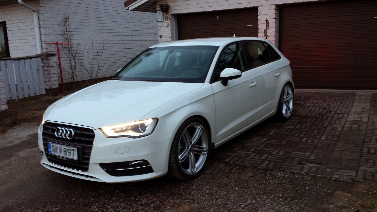

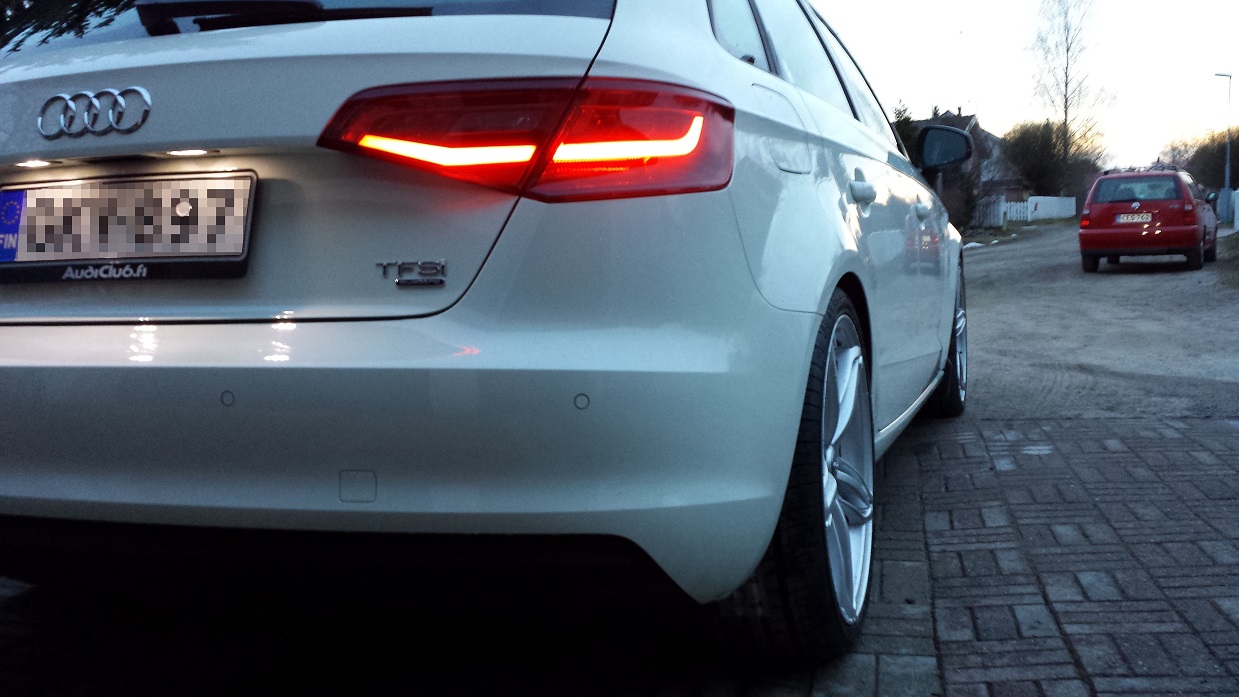

                                                    Omassani muuten samat speksit, mutta leveys 8¨. -45mm H&R jouset myös.
                                                    100% varmuudella menee mukavasti paikoilleen. Keskireikä 57.1, johon tarvitset adapterin.

                                                      wmpt: tänks. asiallisesti menee auton alle mutta onko sama leveys sulla myös edessä? edessä tilaa on vähempi. Ja mitäs sanot ajettavuuudesta 19" ja 235 renkailla?
                                                      • #87
                                                        Edessä myös samoilla spekseillä vanteet. Kyllä tuonne helposti 8.5¨ ET45 menee reilummin madallettunakin ja itselle onkin kesäksi tulossa ainakin taakse 10mm spacerit.
                                                        Ajettavuudesta en osaa oikeen mitään muuta tähdellistä sanoa kuin, että omaan käyttööni juuri passeli. Olen ajanut suurimmaksi osaksi autoilla, jotka on lähtökohtaisesti erittäin epäkäytönnöllisiä ja epämukavia, joten niihin verrattuna oikein mukava ;)

                                                          Hienot on noi wr:n 19" vanteesi, onko ne replicat vai ihan aidot?
                                                          Tokihan noi 19" hyvillä gummeilla tuo sporttista ajettavuutta (auto kääntyy mihin haluaa) ja jos siitä pitää niin silloin pitää tinkiä mukavuudesta ja päinvastoin...
                                                          • #89
                                                            Ihan aidot replicat ovat, eli Wang Jong on ne omin kätösin jossain sademetsässä valanut.
