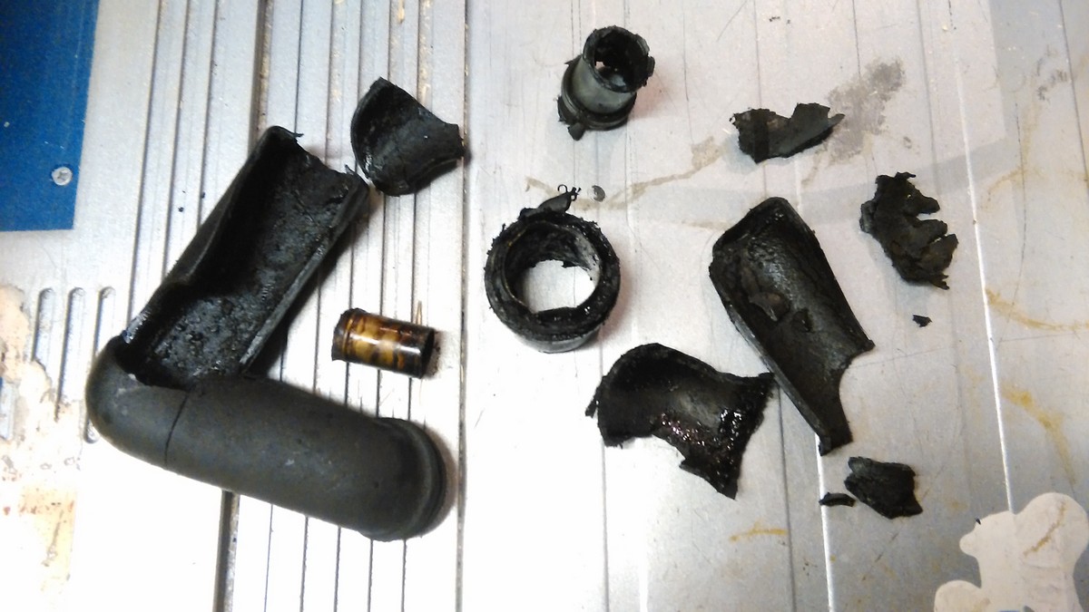

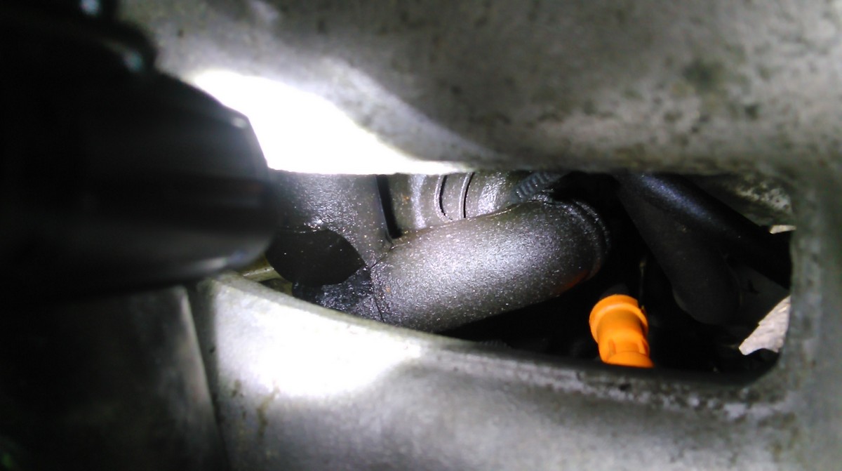

      No niin, eipä tarvinut nyt painetestiä kun löytyi paikka silminkin.. Eli (huohotin)putkesta pala pois imusarjan alta. Jos oikein ymmärrän niin sama putki kuin tässä ketjussa. AEB on kaiketi tämänkin osalta sama kone kuin AJL. Osaa (058 103 213) etsimään siis, perhana vaan kun tarvis autoa juuri töissä, tekemistä olis.
        Hitto, mun pitää tarkistaa tuo mun huohotin putkisto sitten myös. Pitää ahtaessa vähän myös meteliä.
          Merteilistä saan osan vielä iltapäivän aikana, n. 35€ oli hinta. Eli illalla asennusta.
            Kiitos huohotinputki 1998-2015. Kovaksi oli mennyt ja aika pieninä palasina tuli pois.. Oli myös aika synkän näköistä mönjää sisällä.
