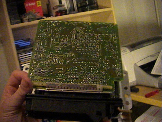

    Kymysys kuuluu että miten toinen piirikortti motronicista lähtee irti? Liitinpäässä yksin liitinrivi tulee tästä selkeästi jotenkin irtoavasta kortista, mutta liittimen sisällä olevien klipsien vääntelyllä ei ainakaan tunnu olevan mitään vaikutusta asiaan. Apuva!
    Tässä täydellinen boksinavausohje, sori huonot kuvat, ei ollut kuin digivideokamera himassa:

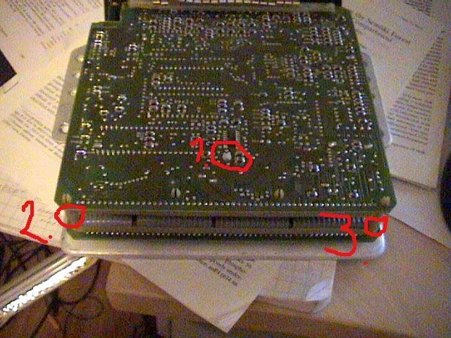

    Motronic boksin purku aloitetaan avaamalla kolme puoliskoita yhdessä pitävää kiinnitystä:
    http://www.audiclub.fi/audifinns/att...2&d=1362301542

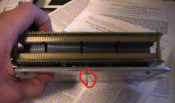

    Aloitetaan ensimmäiseksi keskeltä. Alapuolelta löytyy valkoinen vastakappale, jonka keskeltä tulee ulosvetämällä tappi. Tämä tappi itse asiassa lukitsee keskikiinnityksen:
    http://www.audiclub.fi/audifinns/att...3&d=1362301559

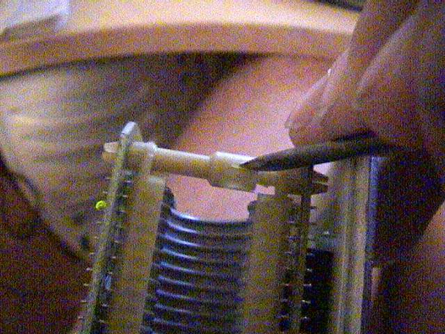

    Sen jälkeen siirrytään vasemmanpuoleiseen sivukiinnitykseen, joka irtoaa vetämällä puolikkaita eri suuntaan:
    http://www.audiclub.fi/audifinns/att...4&d=1362301570
    Oikeanpuoleinen kiinnike irtoaa samalla tavalla. Todennäköisesti avaamattomassa boksissa joutuu käyttäämään hieman ruuvimeiselia, jotta irrottaminen sujuu hyvin:
    http://www.audiclub.fi/audifinns/att...5&d=1362301579

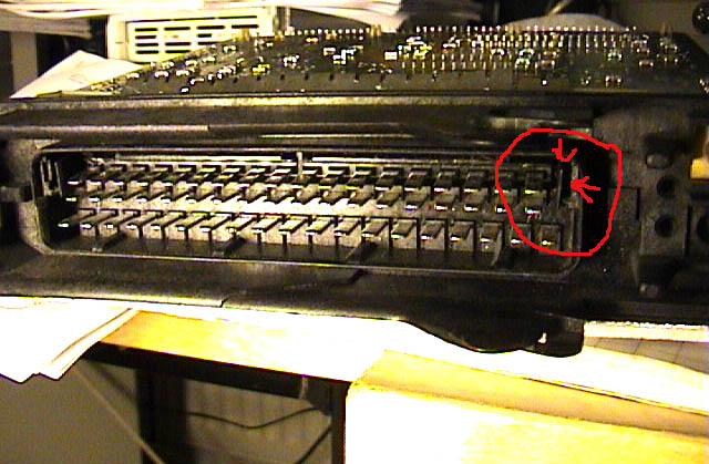

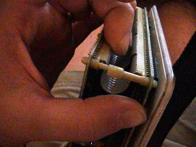

    Nyt voidaan aloittaa liitinpuolen irroitus. Molemmilta puolilta ylinta pinniriviä löytyy muoviset klipsukat. Ruuvimeiseli työnnetään klipsun taakse ja sitä taivutetaan pinnejä kohti reilusti. Samalla joko klipsua tai vaihtoehtoisesti pinnejä tulisi siltä puolelta painaa alaspäin niin, että klipsu jää auki asentoon. Sama tehdään molemmille puolille, avaamattomassa boksissa jopa yhtäaikaa :o)
    http://www.audiclub.fi/audifinns/att...6&d=1362301589
    http://www.audiclub.fi/audifinns/att...7&d=1362301701
    Kun molemman puolen klipsut ovat auki, painetaan varovasti pinnejä alaspäin ja työnnetään. Tämän jälkeen voisin peukaloilla työntää puolikkaat erikseen:
    http://www.audiclub.fi/audifinns/att...8&d=1362301709
    Nyt boksi on auki.

      Nojuu, kiitos. Aukesihan se. Tuota liitinrivin alaspäin painamista en ollut hoksannut enkä ensimmäisellä lukemisella kyllä tuosta ohjeestaan. Se on siis kaiken a ja o.

          Niin kaikille muillekin tiedoksi: Liitinrivin alaspainaminen tarkoittaa "ylemmän" piirikortin liitinriviä, eli MAP anturin sisäänmenon ollessa oikealla ylhäällä, ylintä liitinriviä, kaksi alempaa eivät liiku nyt (tai ainakaan ei kannata painaa).
          Tuli eilen tehtyä lastun asennus, hyvin pelaa. Koneen luonne muuttui melkoisesti, tehoa ei tunnu olevan enempää, mutta kierrosherkkyys kasvoi.
            Sain tuon 3B purkin ihan uteliaisuuttani halkaistua. Nähtävästi "alaspäin" tarkoittaa alempien pinnirivien suuntaan, ei suhteessa siihen asentoon miten purkki sattuu kädessä olemaan... :))
