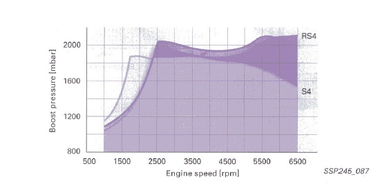

      Eikö vakio RS4 ahdot ole luokkaa 1.1 bar? Oisko mahdollista, että unohtunut tuosta 1.7 barista miinustaa meren pinnan 1 bar, eli ois 0,7 baria ylipainetta? Varsinkin jos vcds:llä logattu, kun se ei käsittääkseni näytä kuin 1.55 barin ahdot. Korjatkaa, jos höpöjä juttelen.
        On vakiona 1.1 bar. Tuo 1.7 baria on kyllä kummajainen, kun tosiaan yli 1.55 barin ei pysty logittamaan. Tarvis lisää tietoa...
        Mutta sinänsä ei ole ongelmaa jos pyynti ja saanti kohtaa. Lastullahan tuossa voi sen verran olla ahtoja.
          Jos on katottu VCDS:llä, niin Jannen kommetti lienee todenmukaisin. Eli ei tossa edes pyydetä vielä täyttä ahtoa.

                Näkyykö se pyynti siinä logissa 1700 mbar vai 2700 mbar? Jos ensimmäinen, pyynti 0,7 bar, jos jälkimmäinen pyynti 1,7 bar.
                Pitää se normi ilmakehän paine meren pinnan tasossa (1000 mbar) miinustaa, niin saa ahdot. :)
                  VCDS näyttää ahtopaineen absoluuttisena, mutta mehän puhutaan siitä normaalisti mitä se on normaali-ilmanpaineen yli.

                          Kyllä jos paikat on kunnossa niin ihan turhaan tuota rajoittajalle asti vetää. Esim. kolmosella vain länttäät lämän tiskiin ~3trpm tienoilla niin pyynnöt pitäis nousta melkein heti sinne maximiin ja ei siinä kauaa nokka tuhise kun pyynti on jo saavutettu (ainakin noilla vakio pyynneillä max. 1.55bar). Pysyy vauhdit vielä maltillisena =)
