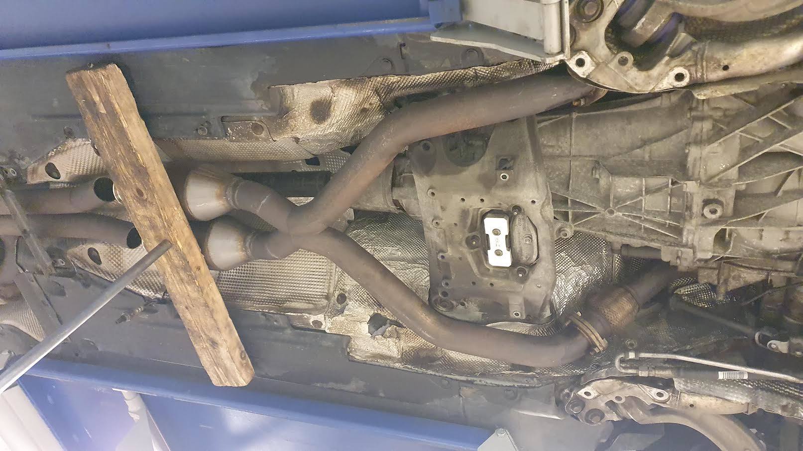

            Tässä yksi kokemus. Itse pääsin askeleen eteenpäin oman S8 B8 -09 katalysaattoriprojektin kanssa vaihdelaatikon takapuolelle asennetuilla katalysaattoreilla. Noille paikoille asennetuilla Flowmasterin 200 kennosilla kateilla ei tahtonut saada päästöistä läpi vaikka katteja lämmiteltiin ajossa ja vielä paikallaan 15min. Nyt alla Wagner Tuning 300cel EURO6 katit ja päästöt nyt rajojen sisällä kun auto ajettu lämpimäksi eikä tarvetta pitkään paikalla lämmitykseen. Moottorin osalta ei muita modauksia kuin ylähihnapyörä ja softa sekä CAI. Pakoputki on pakosarjasta lähtien muutettu, suorat decat putket orkkiskattien tilalla X pipe ja sitten katit, joten ei mikään bolt-on ratkaisu.
            Alunperin olin laittamassa G-Sport 400cell Gen2 EPA kun niitä löyty jenkeistä kohtuu hintaan ja ilmeisesti pitäisi kestää lämpöä. Eivät vaan saaneet niitä toimitettua 4..5kk aikana, joten sitten päädyin Wagner tuningiin, kun kuulin että niillä saatiin kanssa yhden RS5:n päästöt kohdilleen joista se ei mennyt Magnaflow(?) kateilla, jotka about samoilla kohdin kun mulla.
            Tässä päästömittaus ennen vanhoilla kateilla sekä uusilla, mittaukset tehty samalla laitteella. Aika näyttää miten kestää.
            Vanha 200 cell Uusi 300cell
            rpm 2730 2570
            HC 129 35
            CO 0.98 0.07
            CO2 13.6 15.1
            O2 1.67 0.46
            Lambda 1.045 1.017
            Tässä vielä kuva asennuskohdasta.

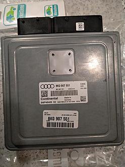

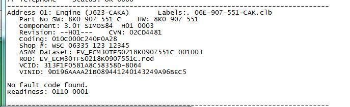

                                Lisäsin kuvan vcds missä näkyy ohjaimen malli eli onko tuo nyt 8K0 907 551 C vai pelkkä 8K0 907 551
                                Katsellut jo Ebay:sta vara ohjainta jos hankalaksi menee.

                                • Kannattaa kysyä Erikoismoottorilta lötyyko sieltä päivitettyä softaa (jos siis tiedät mikä versio sinne pitäisi ajaa). Oli vähän samantyyppistä ongelmaa huohottimen vaihdon jälkeen ja vein auton Tampereelle päivitettäväksi, kun ei marmori saanut päivitystä tehtyä (tosin kyse oli lopulta viallisesta OBD-liittimestä).

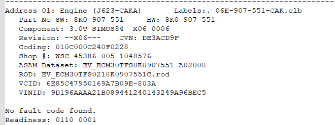

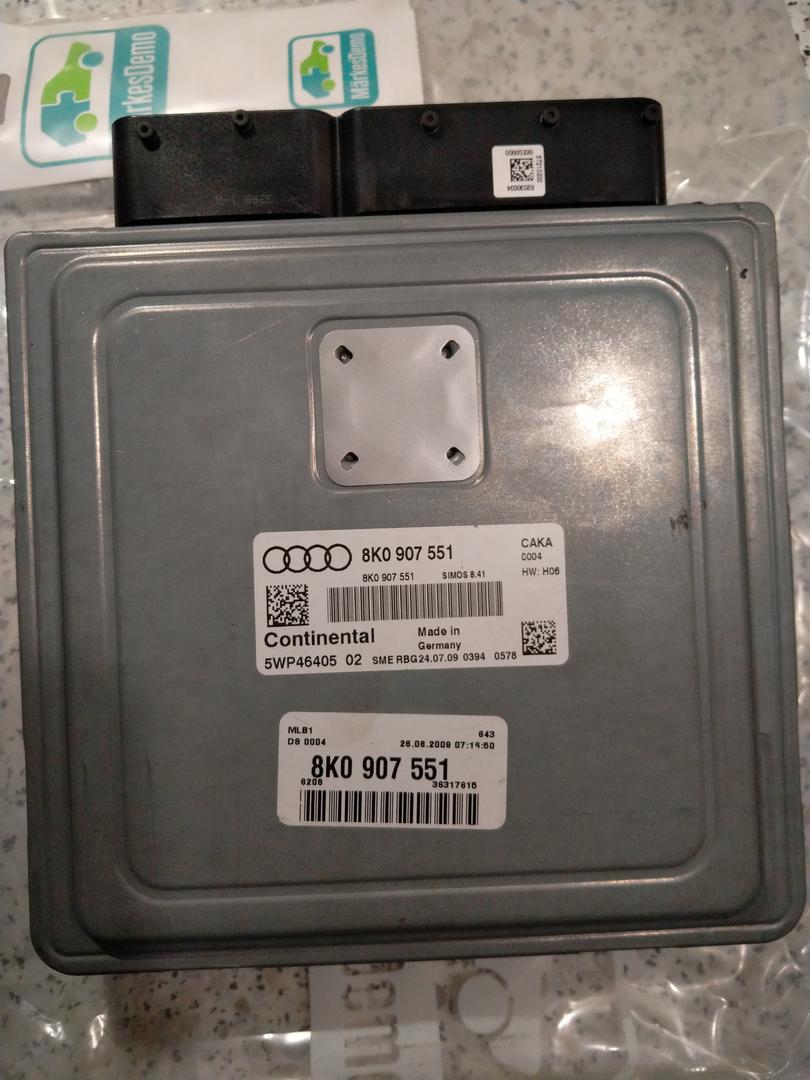

                                  • No nyt on ecu vaihdettu ja päivityskin saatiin ajettua.
                                    Eli vanhaan ohjaimeen ei päivitys onnistunut, mutta Ruotsista tilasin käytetyn johon meni.
                                    PS. minulla on nyt noita ecuja (8K0 907 551) 2kpl kun tilasin vielä Norjasta toisen varalta.
