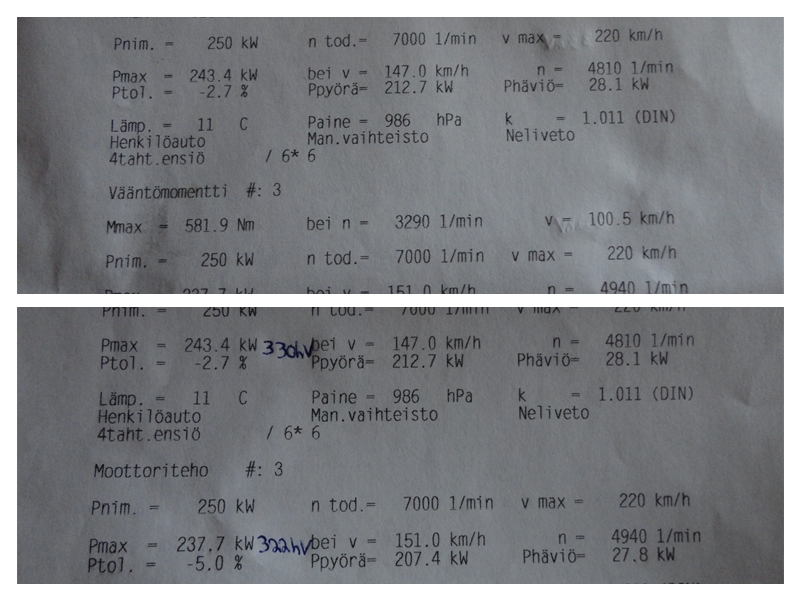

                                      Tuli käytettyä audia penkissä vakio ahtimilla.
                                      Ensimmäinen veto 330hv 613nm ja 322hv 581nm
                                      • Aika hurjaa. Kerro sit ku turbot antautuu.
                                        • Talven jälkeen tarkoitus laittaa K04 ahtimet. Toivottavasti kestää sinne asti!
                                          • Aika huimia vääntöjä. Hevosvoimapuoli ihan linjassa Viperin softan kanssa, mutta nuita njyyttoneita luokkaa sata enempi. Onko mitään muuta laitettu, kun solmut on orkkikset kerta?
                                            • Kyllä monttu aukes :o, kun viiden vedon jälkeen vääntö oli tosiaan 600nm luokkaa.
                                              Esikatit on poistettu ja rs4 kytkinpaketti.
                                              • Missäs penkissä tommosia lukuja tulee? Ja millä paineilla? Vähän kieltämättä epäilyttää, kun omasta ei lähteny tommosia vääntöjä edes K04:silla.. ;)
                                                • Jäälin DTC. 1.5bar paineilla mentiin!
                                                  Autoon on edellinen omistaja vaihtanut ahtimet,voiko olla mahdollista että kyseessä onkin K04 ahtimet?
                                                  • Niin, voisko olla niin et on laittanu K04 ahtimet, mutta ohjelma on sama vanha. Onko jollain kokemusta tuleeko tuosta tällainen efekti, että väännöt nousee, mutta ei teho ei?
                                                    • Mietityttää mistä johtuu, että sulla vääntö ei yllä 600nm vaikka on K04 ahtimet?ja mulla näyttää 600nm? hmm..
                                                      • Mikäs ohjelma sulla on? Eipä tuosta parane sen enempää väitellä, eräällä toisella foorumilla tuli aika sota vastaavasta tilanteesta.. :D Todetaan vaan, et autot ja dynot on erilaisia. ;)
                                                        • PowerFlashin ohjelma on sisällä. Niin se on uskottava ;)
                                                            k04:set k03 lastulla kyllä lyö ahtopiikkiä.
                                                            • Mulla oli muistaakseni 624 nm ja 340 hv K03:lla eli ihan linjassa menee. 1,5-1.55 oli ahdot silloin keskialueella. K04:lla vääntöhuippu tulee paljon myöhemmin eli silloin +600 nm sysää aika erilailla tehoa ;)
