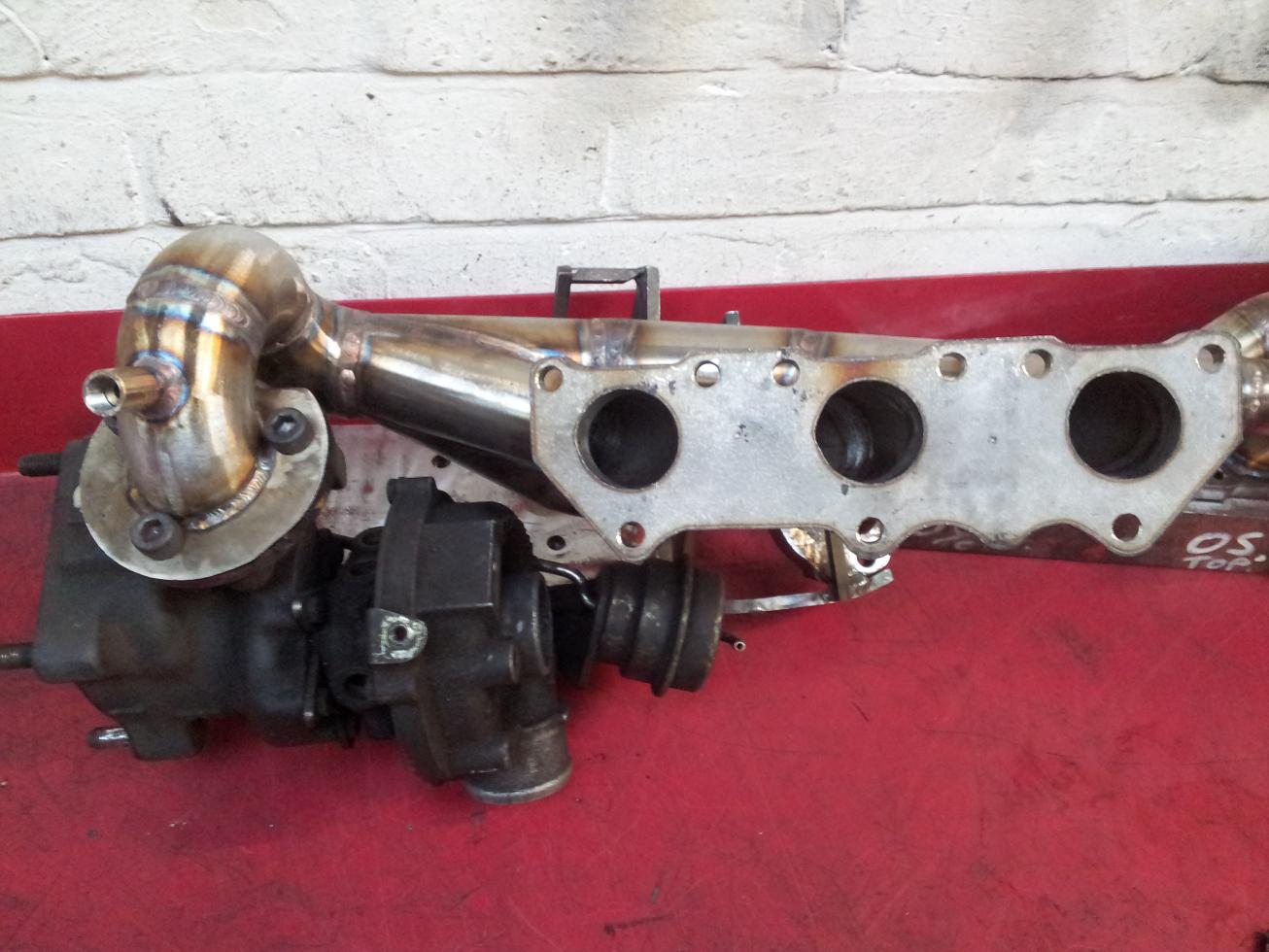

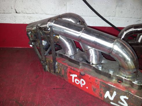

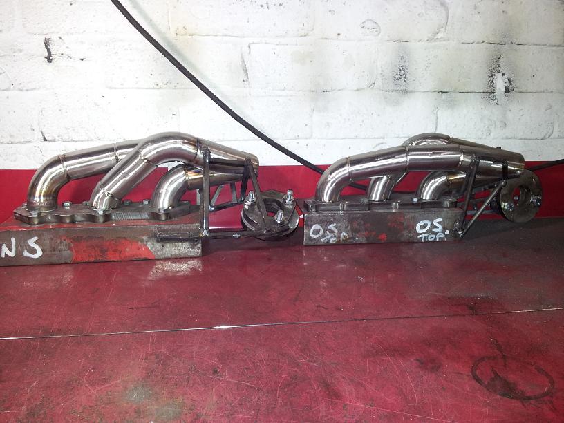

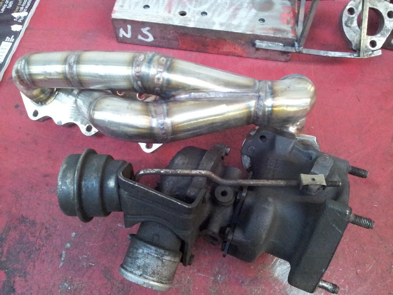

    Ja muutama kuva työnalla olevista.
    Jahas, siellä ollaan jo siirtymässä seuraavalle stagelle. Uskaltaako paljastaa mitkä hyrrät näiden sarjojen päähän tulee?:)

                    Homma etenee..

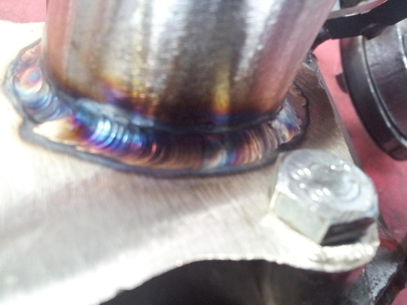

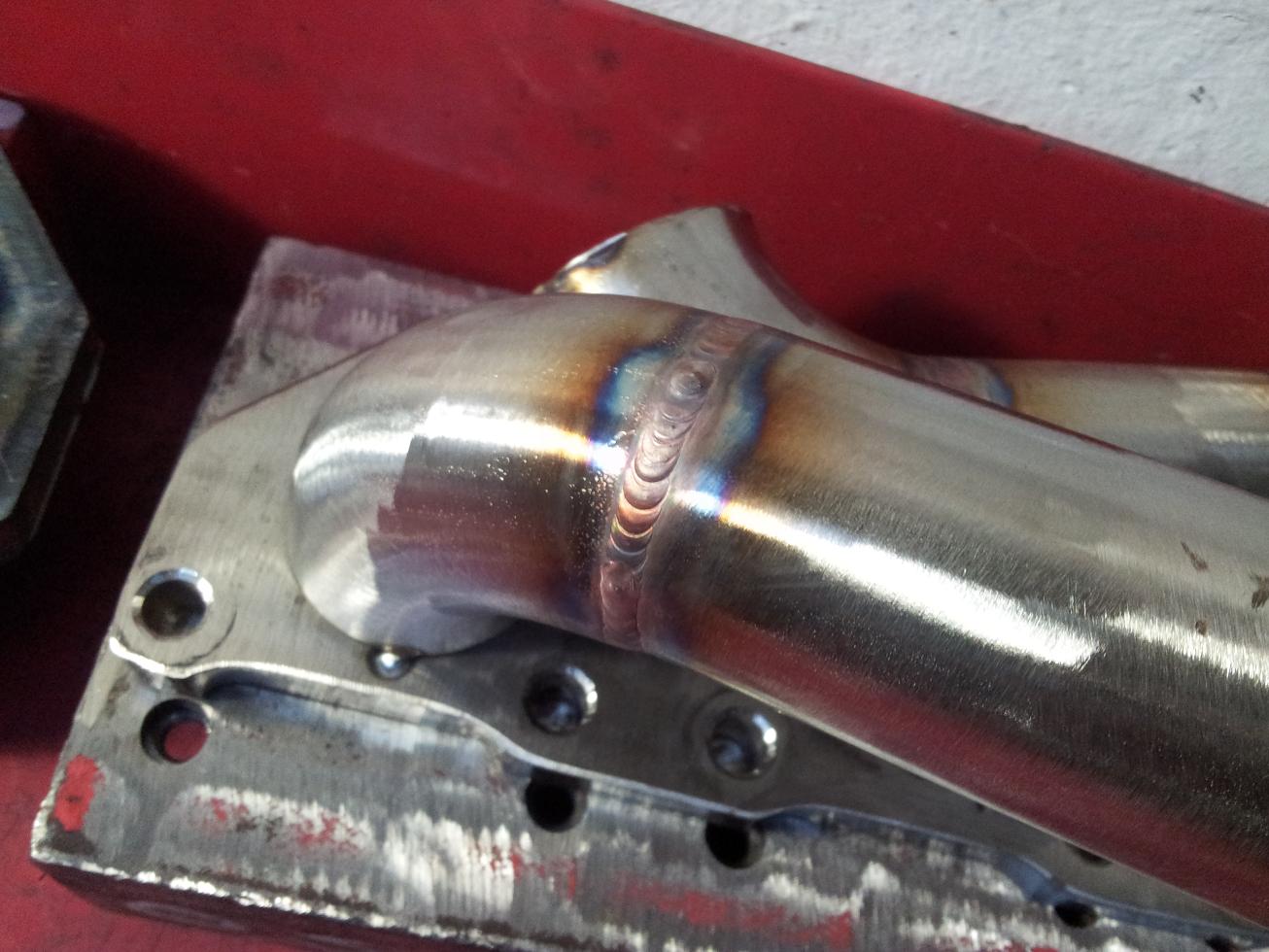

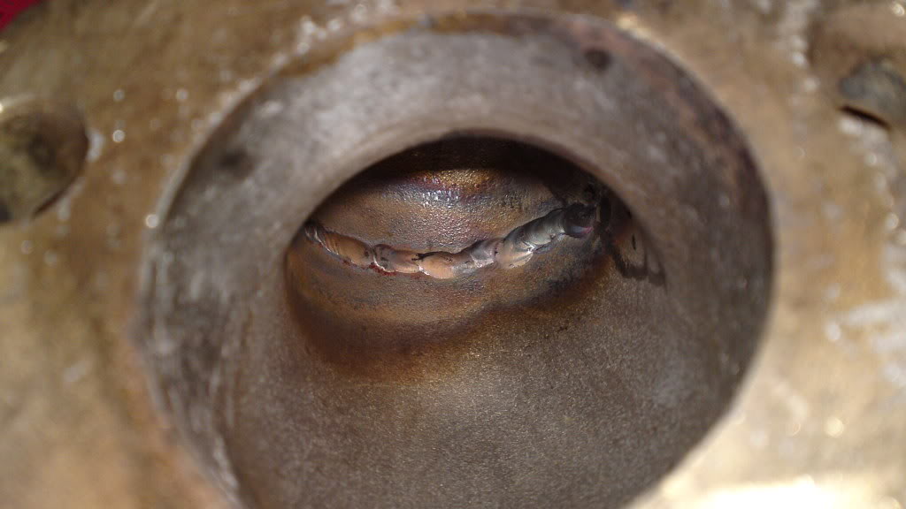

                      Laita kuva hitsauksesta myös putken sisältä. TIGillä nätin tekeminen ei ole temppu eikä mikään.
                        joka myöskin on joskus aika paljon sanottu..
                        Ite en osaa.
                          Ei ole kuvaa laittaa, muutamat progress kuvat vaan. Selaa ketjun linkit läpi. Siellä muistaakseni löytyy,jos haluat todentaa saumat sisältä. Pitäs olla back pursued tai jotain.
                            Srs-forumilta löytyi muutama hyvä kuva. Sen mitä minä ymmärrän, niin tämä on hyvä sauma.
                              Itse en ole spesialisti hitsausasioissa. Omaan silmään näyttää hyvältä saumalta. Veikkaisin vahvasti, että tekijä on varmasti hakenut laitteeseen sopivat asetukset juuri kyseiselle matskulle ja tehnyt useita koesauman vetoja.
                                #16
                                Helppo homma! ;) Ilman, että putki tarviis sisään edes suojakaasua.
                                Kyllä vaan karvimiehilläkin "tissiä" voi joskus tulla. :) Vaikka ois kymmeniä vuosia hitsanneet ja perfektionistiluonteita olisivatkin.

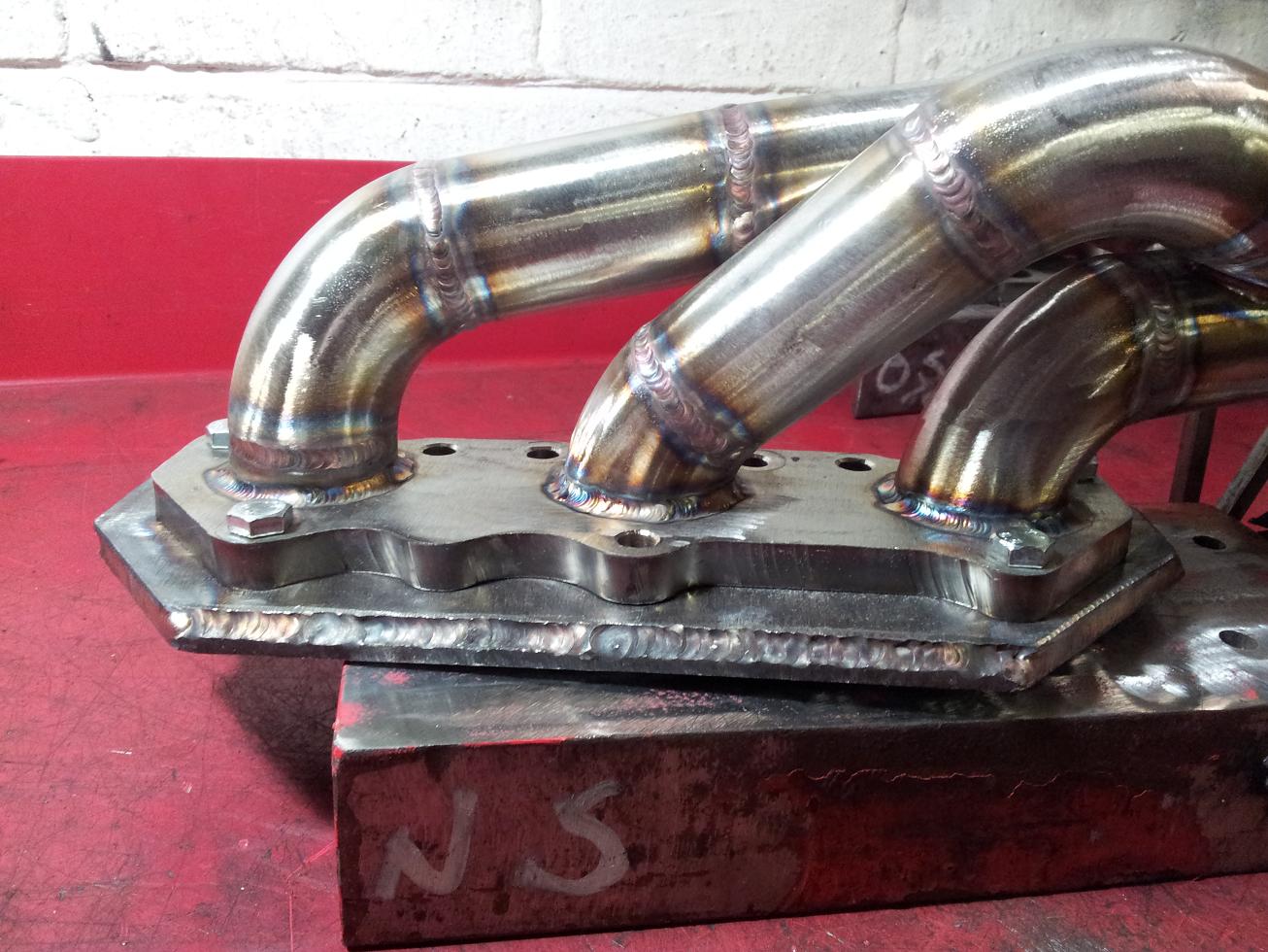

                                  Noin niinkuin ammatikseen muitten hitsausaikaansaannoksia ihmettelevän näkökannalta ei nuo mitenkään erityisen hyviä ole. Harrastelijan kädenjälkeä, ei ammattihitsarin. Muutamalla pikkuvinkillä jälki voisi parantua huomattavasti.
                                    Kuin myös muiden saumoja arvostelevana tuo Kalsin linkittämän kuvan sauma on hyvä, koska on sulanut läpi asti. Tuohan on paskarautaa ja siihen nähden näyttää sisäsaumaks hyvältä.
                                    Taas nuo rosterisarjan saumat ei kaikilta osin tarjoa silmänruokaa. Lisäaine lankaa ei oo käytetty tarpeeks ja saumat on selvästi kuopalla. Tuolla hitsaustyylillä on kyllä helpompi saada palkomainen sauma, mutta heikoimmaks lenkiks tossa sarjassa nuo saumat kyllä muodostuu.
                                      Kuten mainittu jo aiemmin, tekijä ei hitsaa ammatikseen. Foorumilla on ammatilaisia, joten pystyvätkö he sanomaan hitsausjäljestä, kestävätkö saumat kyseisessä käyttötarkoituksessa? Täytyykö minun viedä satsit kaverille Inspectalle, missä tarkastavat ja kuvaavat saumoja työkseen suurien lämpökattiloiden valmistajalle. No ehkä en nyt kuitenkaan taida jaksaa.
                                      On sanomattakin selvää, että satsien heikoin lenkki on yleensä hitsisauma ja sen alue, eihän ne putket yleensä keskeltä katkea. Jälkeä on helppo kenen tahansa tutkiskella ja esittää oma näkemys, ominaisuuksien puolesta menee jo perimätiedon puolelle. Toivon ainakin, että on riittävä kyseiseen kohteeseen, ei ole vielä menny rikki kenelläkään.
                                      Sisäsauma kuva pitäs olla samaa rosterimatskua.

                                            Kyllä nuo hitsit sen verran kestänee, että halkemaminen tapahtuu hitsin vierestä, jos tapahtuu. Muotoilu ja materiaalivalinta voi olla sitten pidemmän päälle ongelma, mutta siinä on taas sitten niin monta vaikuttajaa, että lopputulos selviää vain kokeilemalla. Dp ja putkisto kannattaa kuitenkin (kuten aina) viritellä paikalleen niin, että sarjojen päälle tulee mahdollisimman vähän ulkopuolisia voimia.

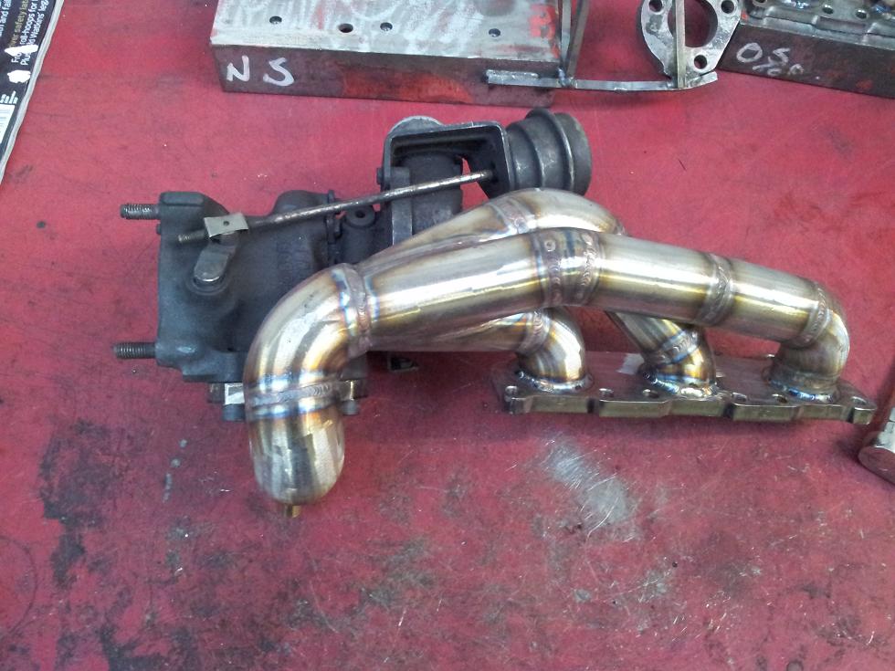

                                              Kuvia valmiista.
                                                Hyvältä näyttää, paremmilta kuin ne mun omatekoiset räpellykset :) Noh, jostain se oli aloitettava.
                                                Tuo ihmetyttää että miksi noita putkia on hiottu pinnasta, se näkyy monissa kuvissa. Ei sillä sinänsä ole mitään väliä, mutta tulee vähän epäsiistimmän oloinen kun näkyy hankausjälkiä.
