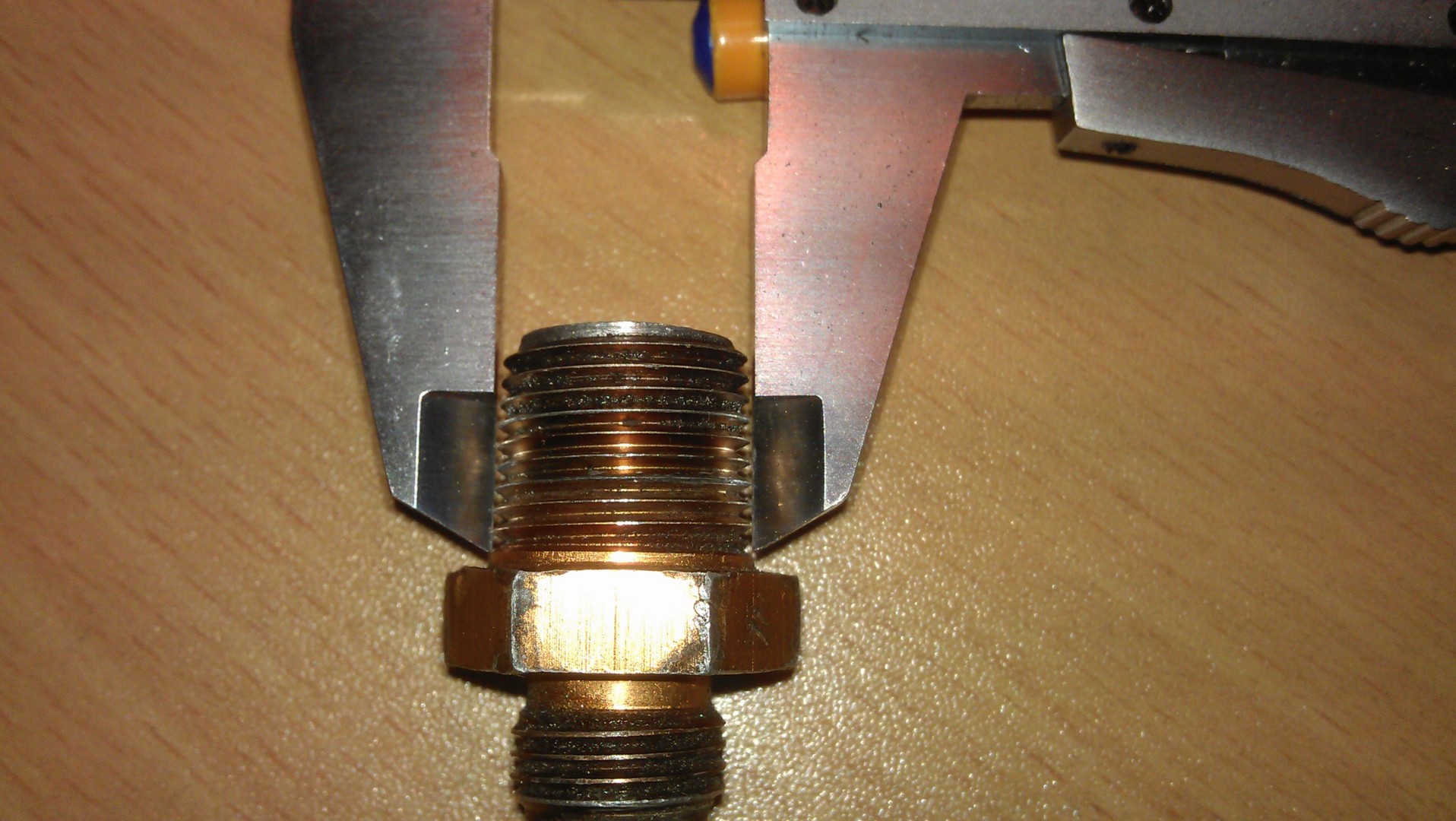

    Netistä löytyy tietoa että NPT 3/8 18 kierre pitäisi olla. Nyt sitten teetin nipat sen perusteella ja eipäs ne käykkään.
    Mittaamalla kierteen sisähalkaisijan saa jotain 17mm luokkaan mutta se ei ole lähellekään kyseisen kierteen oikeaa sisähalkaisijaa.

            NPT 3/8 -18 sisäreikä voi olla joko kartio tai suora . Suoran porausmitta on 14,30 mm . Kartioreiän suurin mitta on 14,80 mm , kartiokkuus 1:16.
              Jos tuo minun mittaama reiän halkaisija on vaikka 16.5 -17 mm niin aika väljä sovitus on kyseessä jos kerta kartioreiän suurin mitta on 14,80mm. Jossain luki että putkikierteen suurin halkaisija on 17,2 mm joten ei hirveästi jää kantopintaa kierteelle. 16,5mm vrt 17,2mm on 0,3mm per puoli. Pitää metsästää jostain paikallispuljusta uudet nipat ja katsoa sopiiko ne paikalleen.

                        Mulla oli compissa tommonen kartiokierteellä oleva nippa ennen kuin laitoin siihen suorakierteisen banjon. Tuolta kierteen juuresta 17.3mm ja sitten tuosta nokalta 16.4mm. Meni paikoilleen kevyesti kiertäen, mutta kirras sitten loppua kohden jolloin myöskin tiivistyi.
                          Kävin hakemassa hydrauliliittimen missä on 3/8 NPT kierre ja se käy paikoilleen. Jokseenkin ahtimessa on niin väljät kierteet että kierre menee pohjaan asti käsin kiertämällä vaikka onkin kartiokierteellä varustettu malli. Joutuu keksimään jotain tiivisteainetta väliin.
