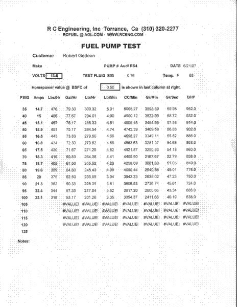

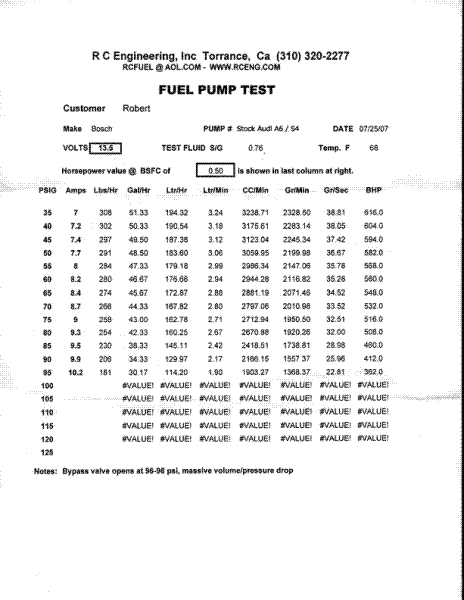

                          Tässäpä on pumppujen mittauksia. En tiedä kuinka oikeita nuo on, itse olin käsityksessä että RS4 ja S4 pumput on aika samantehoisia.
                          Itse laittaisin 044 pumpun jos jotain sinne pitää laittaa.

                              Jep, täältäkin ääni 044:lle. On se äsSän vakio pumppu surkuhupaisan näkönen kapistus kun vertaa tuohon 044.
