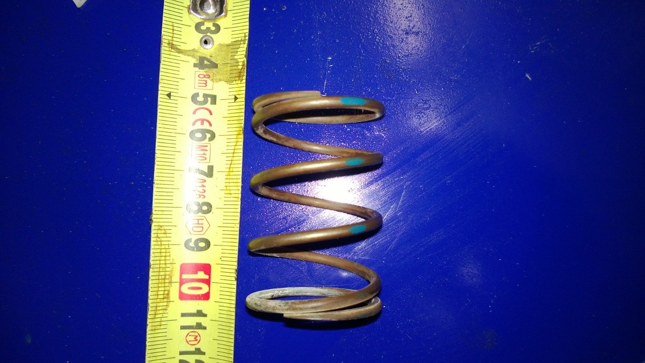

                                        MC koneinen lötkö ahtaa liikaa. Autogauge mittarin mukaan 1bar ja sitten tekee fuel cutin.
                                        Mistä kannattaisi lähteä vikaa etsimään ? letkuja kateltu eikä mitään selvää vuotoa löytynyt. Hukkaportissa oli tuon näköinen jousi liekkö oikea vai onko joku kerennyt vaihtaa jäykempään.
                                          Onko kalvo ehjä siinä hukkaportissa?
                                            Kalvosta ei mitään selvää reikää näkynyt. Onko siinä tulipellissä hukkaportin kohdilla oleva "purkki" mihin tulee sähköliitin ja kolme alipaine letkua jonkun "n75" tyylinen ohjain venttiili ?
                                              Kyllä ainakin mulla on ollu sellainen.Oli sekä mc sekä 1b moottorin yhteydessä.Sen tarkoitus on minun mielestä antaa ylipainetta kalvon yläpuolelle,jolloin portti pysyy paremmin kiinni,eikä ala vuotamaan ennen määrättyä painetta.Jos kaikki toimii,kun paine saavutetaan,venttiili sulkeutuu,ja portti aukeaa.Kokeile ottaa venttiililtä tuleva letku pois hukkaportin kannesta,silloin portti toimii kuin kg moottorissa pelkällä ahtopaine ohjauksella.
                                                Se on nimenomaan "N75". Hukkaportin ohjaus toimii tosin "nurinpäin" verrattuna nykyisiin. Näissä paineilla pidetään hukkaporttia kiinni ja ohjauspaineet katkaisemalla avataan. Katsoitko letkut ECUlle asti ja onko joku puukotellut ECUa? Vakiokoodilla bensapumppu katkaistaan nimittäin 0.6 barin ahdoissa.
                                                Entä tarkastitko hukkaportin alakammiolle menevän paineletkun (banjoliittimellä)? Jos se vuotaa, vetää helposti ylipaineille. N75:ltä hukkaportille menevän letkun irrottamalla pitäisi olla pelkästään jousen rajoittamana. Vakiojousella ahdot jää alle 0,4bar, olettaen että se alakammion paineletku on ehjä.
                                                Viimeksi muokannut jasso; 25.3.2013, 22:44.
                                                  Vika oli kuitenkin hukkaportin kalvo... Kalvo vaihdettu ja hyvin pelittää ja ahdot sen 0.4bar. Nyt voi rueta siis nostamaan niitä =)
                                                    Elin siinä kuvitelmassa, että pelkällä vakiojousella (jos siis kalvo oli rikki) ei jaksaisi nostaa noin ylös, mutta kieltämättä noinhan se toimiikin.
