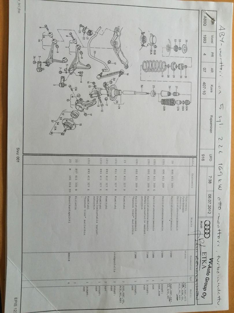

                                                    Täällä tarvittas apuja muutoskatsastukseen.
                                                    Olen tehnyt -94 80 quattro koriin 1.8t Swapin ja samalla päivittänyt pakosarjan, turbon ja välijäähyn.
                                                    Auto on penkitetty ja trafin vaatima tehotodistus löytyy.
                                                    Vertailulista auton osista on tehty ja verrokkina luonnollisesti käyttäisin S2 sedan mallia. (Tehot lapussa 231hv)
                                                    Tämän hetkisten papereiden kanssa olen käynyt konttorilla, ja oikeastaan ainoa vaatimus konttorin puolesta on että pitäisi todistaa että S2 on samaa mallisarjaa.
                                                    Miten saan tämän todistettua?
                                                    Pörhön liikkeessä käyty jo apua kysymässä, mutta eivät ottaneet kantaa tuohon mallisarjaan kuuluvuuteen. Lupasivat kuitenkin tekemäni vertailuosien listan käydä läpi.
                                                    • S2 ei ole samaa mallisarjaa.
                                                      • S2 coupe ei käy, mut muistaakseni S2 sedan kävis verrokiksi, mutta sitä ei konttorin/trafin tietokanta tainnu tuntea. Helpompi käyttää verrokkina 2,8 V6:sta ja penkkilappu noin 200 hv.
                                                        • Ovat samaa mallisarjaa, RS2 on sitten omansa.
                                                          • Rakentelu tehty S2 sedania verrokkina ajatellen ja teholaputkin jo tuohon löytyy.
                                                            Maahantuojalle koittanut saada kunnollisen yhteyden, mutta vaihteessa käskevät tekemään heidän nettisivujen kautta vastaavuustodistushakemuksen. Tosin tämä lomake on tarkoitettu vain tuontiautojen leimaan saamiseksi.
                                                            Tätä olen koittanut vaihteen neitokaiselle sanoa, mutta heikoin tuloksin. Ei ala kääntämään kenellekkään muulle kuin taas takaisin tänne Pörhölle, jotka taas käskee ottaa uhteyttä maahantuojaan....
                                                            Nooh nyt on nettilomake tehty ja siihen rikseen kirjotettuna, mitä tarvitsen.
                                                            VilleP: Miksei pystyisi S2 käyttämään verrokkina? Korit ovat täsmälleen samat keskenään tämän quattro v6 koneisen kanta-autoni kanssa poislukien moottorin kiinnitys, joka taas oli 6 koneisella parempi 1.8t Swappiin.
                                                            Navat ja jarrut ovat päivitetty vastaamaan S2 ja itse asiassa jarrut täsmää tällä hetkellä RS2 big red setuppia.. (966 porsche 4 mäntäiset brembot edessä ja S4 -07 takapää)
                                                            Ainoa, mistä saattaa jäädä kiikastamaan on etualatukivarret. Tosin ellen värin ole ymmärtänyt osssa S2:sia on myös samat peltitukivarret? Etu ja taka kallistuksen vakaajat täsmää 6 koneisissa täysin S2 Sedania/ Avanttia.
                                                            Sellainen muistikuva, että täälläkin joku saanut käytettyä S2 verrokkina...
                                                            Ja tosiaan aioa ongelma tällä hetkellä vain tuo, ettei konttorin listoilla löydy tuosa S2 verrattavuuslistalta. Muute dokumentointi on kunnossa.
                                                            Jos nyt vain löytyisi joku jo vastaavasti leimattu Quattro B4 kori, niin tämäkin helpottaisi konttorin kanssa puuhastelua.
                                                            Jotenkin epäilen, että tuo maahantuojalle tekemäni todistushakemus kostaantuu kalliisti räpylöille ja tulee vain vastaavuustodistukset molemmistakin malleista ja tämähän ei taas konttorille riitä.

                                                            • Voin toki olla väärässä. Mutta mielikuva on foorumin jutuista tämä. Vaikka kori on sama, niin autoja on aikoinaan myyty eri sarjana kuin 80(kuten nykyäänkin A4 vs S4, RS4), eli käytännössä trafin papereissa autot edustavat omia mallisarjojaan.
