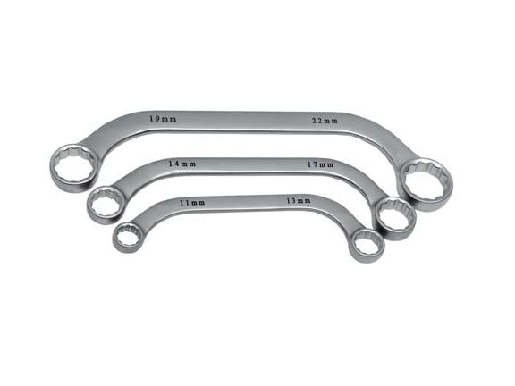

Katin mutterit voi olla mielenkiintoisessa paikassa.

Pinnapultit turbolle on. Onko nuo katinlaipan mutterit jotain ihan normi tavaraa vai pitääkö mennä marmoriin nojaileen. Pakko se on samalla aukasta tuo venakoppaki ku alakaa hirvittään et mitä siellä tapahtuu ku se hurina kuuluu, ei kiva jos siellä on joku metallipaja pystyssä(metallihilettä tulee). Minkä laista ääntä pitää jos nokka-akseli kunlunu tai sit jos se nokkien ketjunkiristin on sökönä. Ei mielestäni ainakaan nuista nostajista kuulu vaikka ei nekään varmaan oo ihan kunnossa. Hyvä tietää et varovasti ajella tuo joku parisataa kilsaa ja vaihtaa sit taas oljyt ja suodatin.
