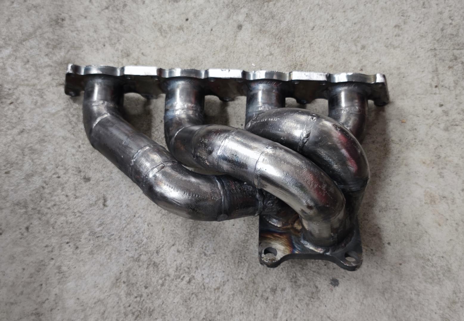

                  Tähän sopiikin jatkoksi Project binkyn osio, jossa käsitellään autoon tulevaa pakosarjaa ja valmistetaankin sellainen. Oli vaan niin erikoinen toteutus, että en mä ainakaan osaa sanoa, miten hyvin tuollainen toimii. Jos ei muu höpinä kiinnosta, niin 30min kohdalta alkaa pakosarjaosuus. Tuo Revon lista kuullostaa harvinaisen tutulta. Niitä muttujia mahtuu aika lailla sinne matkan varrelle. Omalta kohdalta ennyt muuta osaa sanoa kuin sen, että hyvää tuentaa ei voi oikein liikaa korostaa, varsinkin jos siellä pakosarjan nokassa keikkuu isompi murkula.

                      Tuostahan tuli komia! Samantapaista prokkista olis itselläkin tiedossa talven aikana. Tarttis jostain saada apuakselikoneen tyhjä lohko jigiä varten. Mun tekis mieli kokeilla 4-2-1 ratkaisua, mutta sellaisesta löytyy kovin vähän juttua. Syynä olisi tilan ahtaus ja valmistamisen helppous. Lisäksi isommalla ropellilla olevan turbon heräämiseen tuo voisi vaikuttaa positiivisesti, kun primääreille tulee kuitenkin kohtuullisesti mittaa. Ennen ahtamista voisi ehkä saada aavistuksen scavenge efektiä juuri sinne kohdalle, mistä tuo turbo lähtee hereille ja jos scavenge-efekti jäisi vajaaksi, niin ainakin olisi pakokaasulla pidempi matka kuljettavana overlap vaiheessa olevan venttiilin raosta takaisin palotilaan. Teoriassa saattaisi toimia, mutta käytäntö voi olla ihan jotain muuta. Tuohon heräämiseen vaikuttaa tosin moni muukin asia. Pelkästään suuttimien ajoitusta rukkaamalla sain hyrrän menemään ylipaineen puolelle 800 kierrosta alempaa, kuin perusasetuksilla ja spoolaus nopeutui todella paljon.
                      Kun noin komiaa jälkeä tulee, nin eiks sit kannattaisi jo samointein kolvata kirkkaasta?
                      • Miten tuo on niinku peilikuva tuo kannen puolen laippa? Kun kattoo noita pultinreikiä.
                        • Miten hitsaat nuo hankalissa kohdissa olevat saumat? Otatko putket irti laipasta ja kollektorista ja hitsaat irrallaan ja laitat sitten takaisin?
                          • Itse suosittelen juurikin tuota irrallaan hitsaamista. Mitä enemmän putkia saa hitsattua irrallaan ja vasta tämän jälkeen hitsaa kiinni lopulliseen kokonaisuuteen, sitä vähemmän putkeen jää jännityksiä. Omien kokemusten mukaan pitkä putki jossa paljon mutkia/hitsauksia muuttaa muotoaan todella paljon hitsauksen aikana.
                            Viimeksi muokannut Killeri; 17.11.2019, 00:30. Perustelu: Tarpeeton lainaus poistettu.
                            • Ite jätän kannen laippaan tulevat putket sentin pitkäksi ja ne hitsataan viimeisenä, jolloin vetely ei haittaa eikä väännä laippaa. Irrallaan hitsauksessa on se huono puoli, että putki kutistuu ja jää hirveä rako eikä istu enää kunnolla. Että riittää, kun hitsaa hankalat saumakohdat pelkästään.
                              sarja näyttää hyvältä, mutta turbon pulttien kiristyksen kanssa voi tulla ahdasta. Pitää aina kiinnittää huomiota myös tuleviin asennuksiin ja tehdä sarja niin, että jokaisen pultin näkee eikä tarvi käyttää "erikoistyökaluja" tai nivel jatkoja.
                              Kollektorin putkiin ens kerralla lisää mittaa, niin tulee vähemmän karveja. Niitä, kun voi lyhentää tekovaiheessa mieleisekseen.
                              • Pinnapultilla ratkaisee tuon turbon kiinnityksen yhdestä nurkasta ei ongelma. Kollektori sattui olla valmiina laatikossa niin tästä syystä en lähtenyt uutta tekeen. Tekemisessä on ajateltu ettei tarvita erikoistyökaluja kiinnityksessä.
                                Okkimille hitsaus järjestyksestä sen verran että 1 2 pytyn primääri oli paikoillaan 3 ja 4 irroitettuna ja penkissä hitsattuna. Vetely ei niinkää aiheuta ongelmia kun tekee työkseen tig-hitsausta osaa jo ennakoida.
                                  Paljonhan silläkin saisi jo vaikutettua vääntymiseen, että hitsaisi kerrankin maltilla ja monesta suunnasta vuorotellen. Lämmön suuntaanhan tuo rauta tuppaa vääntymään ja jos saumoissa etenee vain yhteen suuntaan, niin varmasti vääntyy, varsinkin kirkasta hitsattaessa. Yleensä vaan iskee malttamattomuus, kun tulee nättiä saumaa, eikä mikään töki. Siinä sitten usein jo unohtuukin kaikki muu ja lopuksi nurjalla puolella sauma nauraa, kun lämpö on vääntänyt raon auki. Mitä jännitteisiin tulee, niin kyllä ne ainakin itsellä ovat purkautuneet, kun pakosarja on käynyt dynossa pari kertaa kirkkaan punaisena tai lähempänä jo valkoista :D Siitä kun ovat saaneet rauhassa jäähtyä, ei mikään paikka oo ollut enää pännissä. Mun setissä ahtimen laippa on aika kaukana kannesta se se on tuettu sieltä laipan vierestä ja downpipestä, joten itse käärmeenpesä saa elää aika rauhassa.

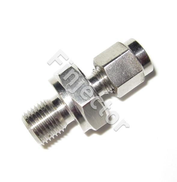

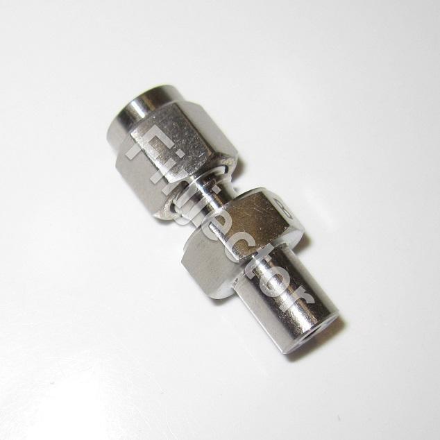

                                            • Pakölämpöantureiden lisäyksestä pakosarjaan, onko mitä käytännön eroja hitsattavalla liittimellä suhteessa että hitsaa kierremuhvin putkeen ja siihen sitten sopiva kierrettävä liittin? Hitsattavaa liitintä itse ajattelin.

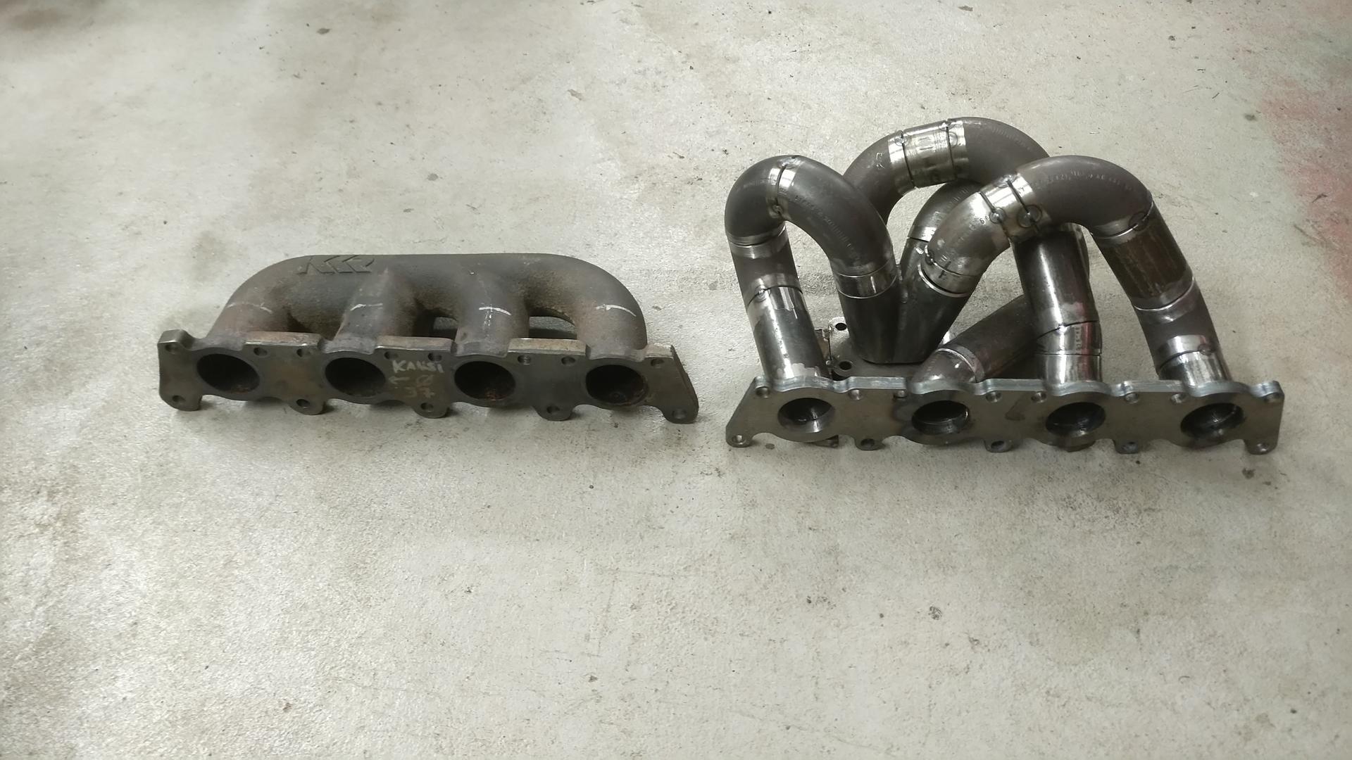

                                              • Tässä on taas pitkästä aikaa tullu hitsailtua putkea käyrää yhteen. Tällä kertaa teemana ollut evo mitsun ahtimelle sarjaa. Harmillisesti ei ollu samanlaista kuvaa toisesta niin olisi ollut helpompi vertailla.
