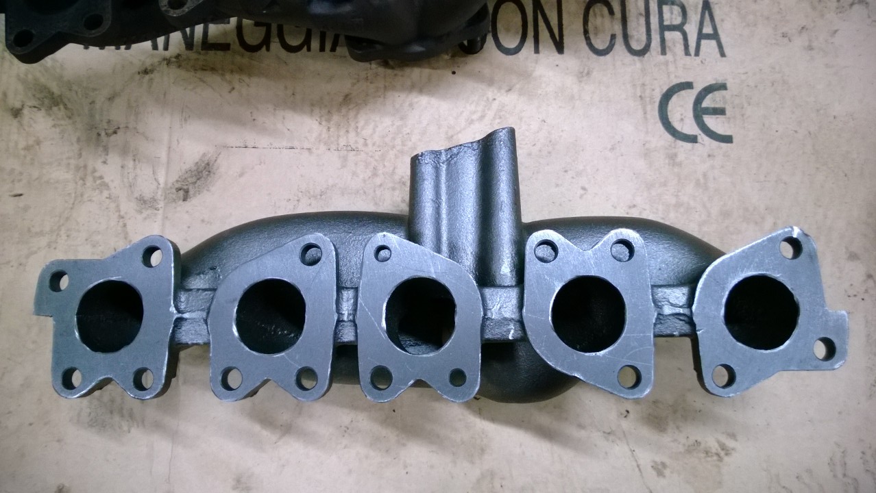

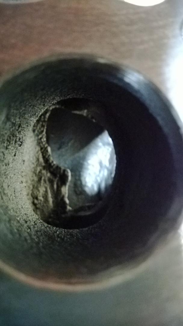

                            Noh nyt se pakosarja saapui. Ei ollut kauhea yllätys että kanavat ei sisältä aivan parhaimmalta näytä =)
                            Toisaalta odotin paljon huonompaa. Pikaisella vilkaisulla laipat ei olisi kieroja, pultin reijät kohdallaan ja pinnapulttien kierteet kunnossa.
                            Nyt odotellaan tepolta tiivisteet ym ja kasaillaan sittenhän sen näkee hajoaako se =)
                              #15
                              Aika krouvi viimeistely, ei ole reijätkään sattunet pyöreiksi. :D
                              Kai tuo ajaa asiansa, ainakin jos itse näkee vaivaa ja hinkkaa kaikki kohdalleen. Sitten jäämme odottelemaan kestoa.
                                En minä tuota kyllä tuollaisenaan paikoilleen laittaisi. Vähän on sen näköistä rosoa ja särmää, että on säröjä tiedossa. Ja tuo kollektorin aukko..
                                  Vanhan tiivisteen kanssa saa tuon kannenpuolen vingutettua sopivaksi. Eipä tuo hinta ollu päätähuimaava.

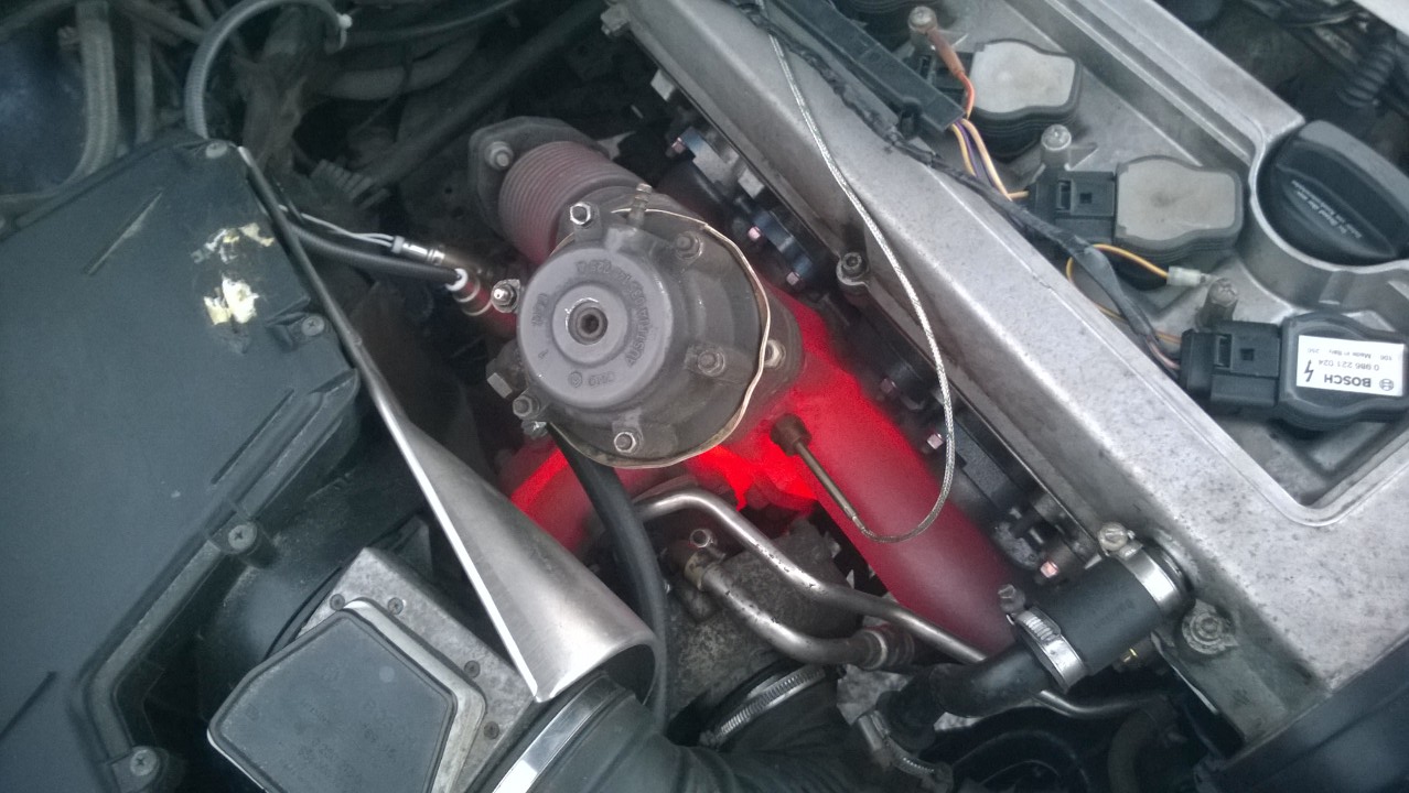

                                                          Kiinan sarjalla joitain satoja kilsoja takana ja toimii toistaiseksi. Hinta laatu suhde omasta mielestäni kohdallaan.
                                                            Kävinpä jäällä testoo ja vielä kotia pääsin =)
