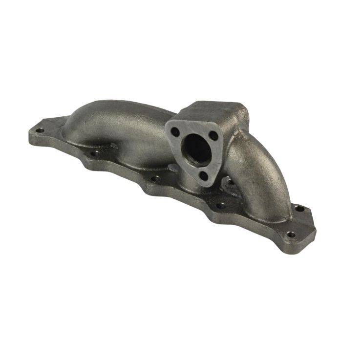

      • Säädettiin a4 eilen etanolille ja ihan hyvin herää k04 billettiahtimella, mutta pakolämmöt meinaa olla riesana.
        Toki pieni ahdin väkisin tämän tekee mutta onko jotain parempaa pakosarjaa vakiopaikalle tiedossa. Nyt käytössä kuvanmukainen satsi.
          Onhan noita, mutta kyllä se ahtain paikka löytyy sieltä turbosta. Monessa billetti k03/k04 virityksessä pakopesä on kokolailla vakio ja sinne on vaan soviteltu mahdolisiman pienin muutoksin erilainen pakosiipi. Hyöty jää aika pieneksi. Omalta kohdalta tuli tätä asiaa vähän harrasteltua aikoinaan A4:n kanssa, siinä K03 pakopesään sovitettiin RS6 pakosiipi ja samalla portattiin hukkis niin hyväksi kun sen sai. Heräsi kyllä törkeän hyvin ja oli se Mamban billettiahtimen pakopuoleen verrattuna paljon parempi, mutta ei se perusongelma siitä mihinkään poistunut. Alunperin mulla oli Mamban K03/K04 billetti, mutta kun se hajosi (öljylinja pääsi löystymään ja laakeri hajosi), siitä otettiin talteen kompurapuoli ja tehtiin tuo RS6 pakosiipimuutos. Pakosarjana oli joku semmonen RST versio, jonka ostin ebaystä. Oli ihan fiksun mallinen, ainakin paljon parempi kuin tehtaan perusmalli. Tais olla tämmönen, eikä ratkennut ainakaan mulla:

          • Alkuperäinen kirjoittaja Jaymz Näytä viesti
            Millaselle tasolle pakolämmöt nousi?
            • 900 ja vähän yli jollain vedolla.
              • Minun käsittääkseni esim. vakio 2.7T:ssä aloitetaan rikastaminen pakolämpöjen takia vasta 940 asteen tienoillla pakolämpöjen kurissa pitämiseksi. Itse en osaisi olla vielä huolissani alle tuon jäävistä lämmöistä, ainakaan siinä määrin, että asia vaatisi välitöntä toimenpidettä. Varahan ei toki venettä kaada.
                  Mulla ei ollut pakolämpömittaria, mutta tulppia se kylä sulatti pitkässä vedossa, vaikka sopat olikin ok. Bensalla ongelma olis ollut varmaan vielä karvan suurempi. Kannattaa varmaan joskus kaivaa ne tulpat ulos ja tutkia sillä silmällä.
