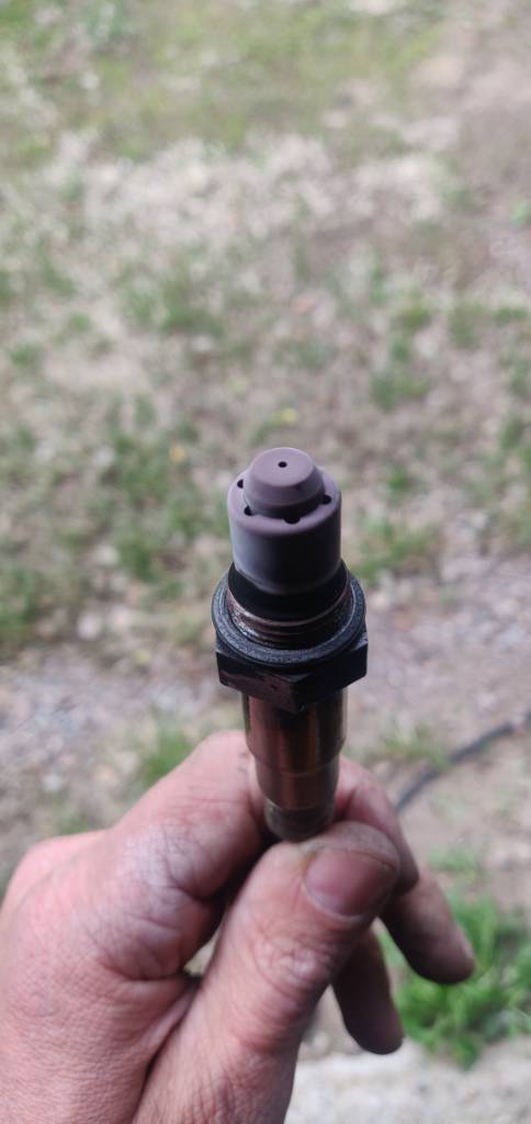

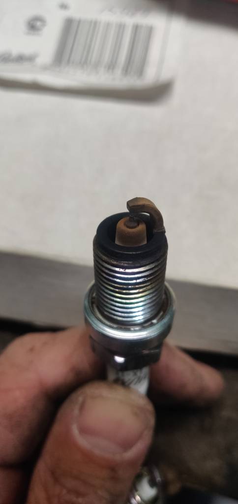

                                                      • Tuon näköistä siel oli sisällä ..
                                                        Tulpat, putsari ja lambda vaihdettu...
                                                        Putsari voi sanoa et oli kyl ihan turha vaihdos
                                                        • CO huitelee vieläkin turhan ylhäällä .
                                                          Arvo seilaa kokoajan kymmeniä,
                                                          Alkaa olla kaikki mieleen tulevat jo vaihdettu ..
                                                          Jos vielä vaihtelee lämpötila-anturi kokeilee onko vaikutusta. Bosch maffi siel on paikallaan eikä sekään vanha ole.
