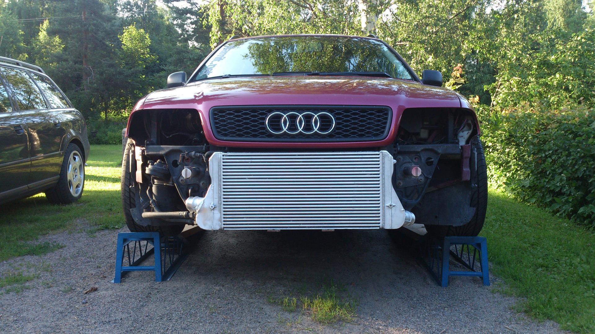

                              • Vihdoin ja viimein sain aulikin pajalle. Keulaa purkaessa alko askarruttamaan ahtoputkien veto.
                                Potilaana on siis b5 1.8t. Mite työ ootte keulakuulerille toteuttanut tuon putkituksen? Alkuperäinen putki toimii samalla moottorin tukena keulasta. Pitääkö kuuleri vaa tiputtaa nii alas et putket saa alakautta vedettyä?
                                • Coolerin alareuna samaan linjaan syylärin ym kanssa. Ei kait siinä mitään erikoisempaa.
                                    Kuvan mukaisesti (Sori, ihan p*ska kuva, mutta jos se vähän selventäisi) tuli soviteltua bilteman cooleri nokalle. Oli muuten limittäin rivoitettua kennoa, vaikka halpa olikin. Ahtoputket mahtuu ainakin 2" koossa jotenkin, isommilla alkaa sitten ahdistaa tosissaan esimerkiksi haulikomiehen puoleisen sumuvalon kohdalla. Paljon saat veistellä ja muokata, että puskuri menee vielä paikoilleen. Mulla yläpuoli on ihan kiinni puskurin tukiraudassa ja alapuoli taas ottaa kiinni jo puskurin pohjaan. Alapuoleiset coolerissa olevat kiinnikeet saisi leikata vielä pois, niin tulis se sentti lisää tilaa sinne. Mulle oli tärkeää, ettei tuu semmosta viritelmää, missä ritilät ovat tippuneet tien varteen ja ahtoputket pursuaa puskurista ulos. Fiksuinta olis varmaan etsiä semmonen aihio, joka oikeasti mahtuu sinne puskurin ja tukiraudan väliin ja hitsata siihen sopivat lähdöt.
                                    • Myös tollasen ujon kokosen kennon saa sit ässäpuskimella laitettua niin ettei ulospäin näy mitään. :) 2.5" ahtoputkilla.
                                      • Nätisti on kyllä mennyt! Näköjään ilmastoinnin kennosto mahtunut väliin myös [emoji106]
                                        • Joo siellä ne kennot on kaikki.
                                          • Tuolla oikealla puolella on vielä noita ilmastoinnin härpäkkeitä..
                                            Pitää ilmeisesti nuo öljynlauhduttimet saaha pois välistä. Onkos nuo alkuperäiset linjat paikallaan?
                                            • Sen ohjaustehostimen jäähyputken johonki kääntelet tai teet uuden vähän kompaktimman kokoisen. Minulla on orggis välijäähyn paikalla itse väännetty putki.
                                              • tai sitten voi ostaa pienimmän mahdollisen öljyjäähyn tehostinöljylle ja jemmata sen vaikka mihin.
                                                • Aikas nätti asennus mistäs tuollaisia kennoja voi ostaa? Vai joutuuko teettämään?
                                                  • Meneen tuonne "helposti" myös 3" ahtoputkisto. Ei tietenkään vakiopuskurilla oikein helppo ole, jos etes mahdollinen. Itse äsväämällä sinne saa mahtumaan melkein mitä vaan tietty.
                                                    • Kaveri keneltä ostin tuon fmic sarjan, oli sahannu nuo ahtoputket kahtia. Kestääkö silikoni putket paikallaan ilman huulta?
                                                      Ilmeisesti sen takia kaveri möi käyttämättömänä setin pois ku siitä puuttu tuo MAP anturin paikka. Piti tilata ebaystä osa, ja saa nähä milloin tulee ja millon saa jonkun alumiinihitsaus taitosen hitsaamaan sen paikalleen.
                                                      • Vähä on Imatra kaukana, mutta ei tuo vaikea juttu oo hitsata. Melko varmasti löydät Imatralta hitsaajan, ammattikouluilla on ac/dc tiggejä yleensä.

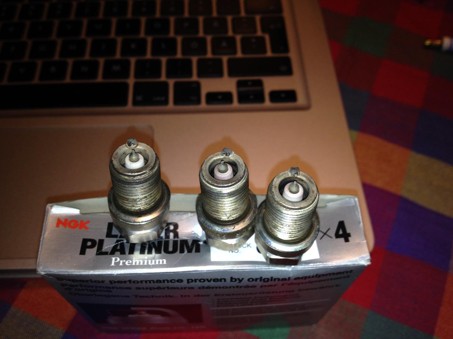

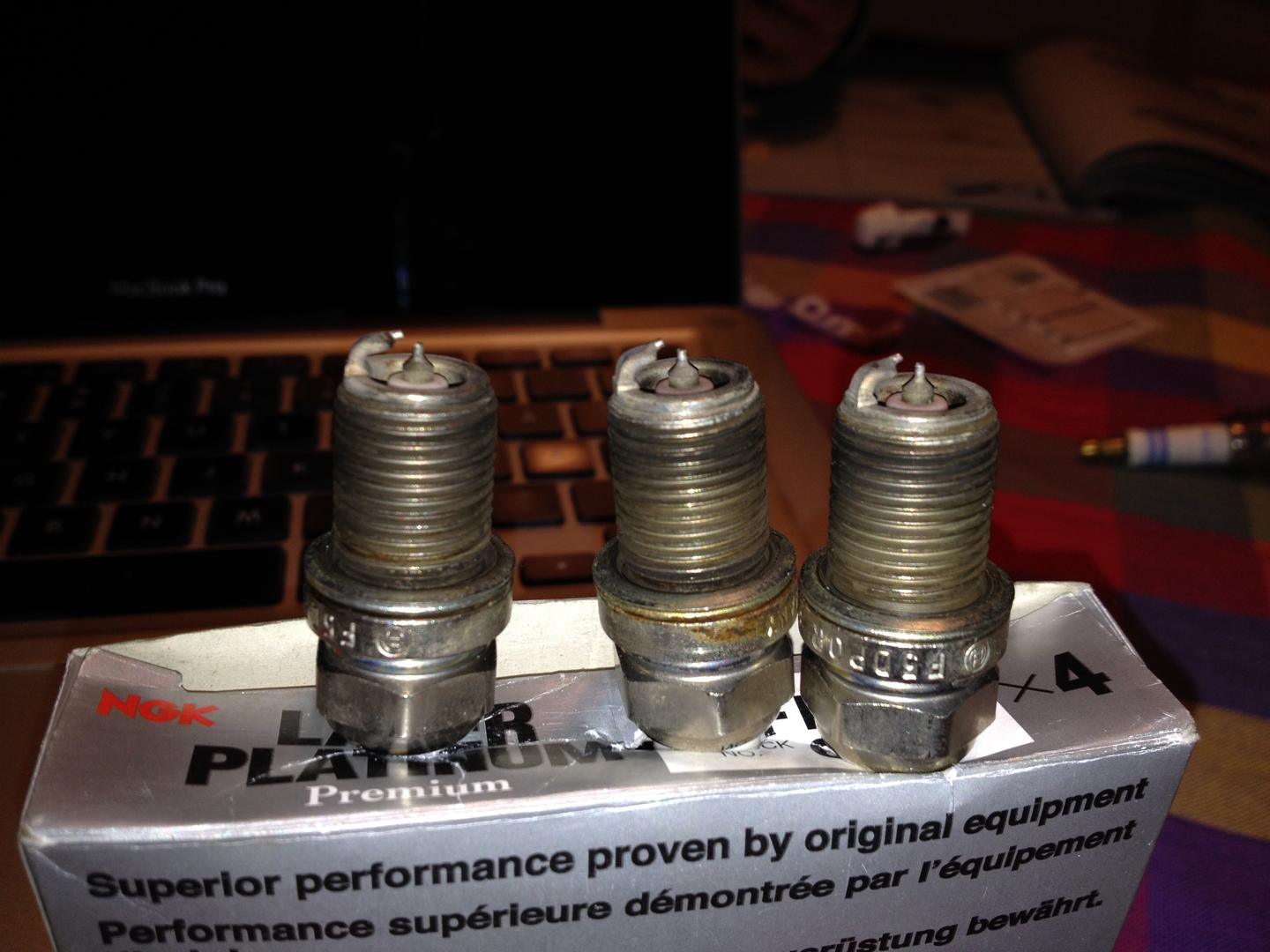

                                                          Tulpat suli, mutta miksi...
                                                          Nonii, auto alkoi pätkimään ahdoilla ja ehdin jo mettiä, että mikähän komponentti sieltä on antautunut. Päätin kokeilla kärkiväin pienennystä, mutta eipä niitä tarvinnut justeerata, kun olivat kadonneet jonnekin. Mitäs he*vettiä näille on tapahtunut?! Sulaneilta nuo mun mielestä näyttävät. Säädössä puolat alkoivat kiukutella, vaihdettiin ehjät ja ajettiin säädöt loppuun. Vetelin sitten varovasti vanhoilla kotiin ja tilasin uudet Boschit. Niillä menty ehkä tonni-puolitoista ilman ongelmia, kunnes nämä nykimiset alkoivat. Tulppina "RS2-tulpat".
                                                          Ajo on ollut aika siistiä. Pikku kiihdyttelyjä motarin rampeilta jne, mutta ei tuolla montaa kovaa vetoa ole tehty. Semmonen perstuntuma on ollut pitkin matkaa, että osakaasulla on menty vähän niinkuin "jarrua vasten". Vasta kaasu pohjassa on löytynyt ne parhaat vedot ja sitä ennen kone on tuntunut ikään kuin vähän haraavan vastaan. Nyt ei kuitenkaan puhuta mistään konkreettisesta ongelmasta vaan semmonen aavistuksen omainen fiilis on vaan ollut. Vetää hyvin 1/3 kaasuun asti. 2/3 on ollut vähän semmonen tukkosen oloinen ja täydellä kaasulla on riemu ollut taas irti. Oon ajatellut, että kuuluu koneen luonteeseen. Nyt en kyllä tiedä, mikä kuuluu ja mikä ei.

                                                          Autohan tosiaan käy viinalla ja modeina on K03 hyrrä, jossa RS6 pakosiipi ja billettikompura. Tankissa 044 Bosch, keulalla isompi cooleri, tuubipakosarja, Putkisto vaihdettu ja 630 dekat. Katalysaattori aika kaukana turbosta, tulipelin paikkeilla vaihdelaatikon vieressä. Siinäpä ne tärkeimmät kai.
                                                          Viimeksi muokannut JM; 28.12.2015, 16:38.
                                                          • Niillehän on tullut hiki. Onko laihuusongelmaa ilmennyt tai meneekö hoikalle, kun ei tunnu vetävän puhtaasti?
                                                            Koita vaikka bcpr8es tai bkr8es eli vähän kylmempi ja tavanomaisempi.
