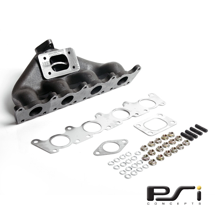

                                          • Noista ebay kynttilänjaloista en paljoa perustaisi, mutta olisi kiva kuulla kokemuksia tästä sarjasta:

                                            • Tämä nyt ei liity ihan oikeisiin virityspuuhiin mutta minä laitoin tuollaisen sarjan paikalleen. Ihan hyvältä vaikutti, kanavat on reilun kokoiset joskin virtausteknillisesti kamalat ja reilusti joutu rälläkällä hiomaan laippaa ettei ottanut kanteen kiinni. Kiristäminen oli myöskin melkoinen taisto mutta uskoisin olevan tiivis. Käyttö ja kestävyyskokemuksia laitan sitten kun olen saanut auton ajoon, alustana A6q, AWT ja K04 replica.
                                              • Tuollaisia Tomin linkkaamia meni minulla kolme. Halkeaa päältä, todella ohut pulttien alueelta verrattuna muuten matskun paksuuteen. Hitsatut kestää kun mallissa vähän ajatusta. Omassa joutui muutella putkien pituuksia ja suuntia ennenkä alkoi kestämään. Ja ainahan nuo viritetyty vehkeet jostain ruikulla on. Oli se sitten vuotava sarja tai männässä reikä :)
