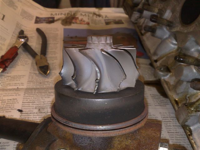

    Mikä aiheuttaa tämmöistä jälkeä?
    Viimeksi muokannut okkim; 26.10.2008, 17:11. Perustelu: Siirsin omaan aiheeseen
    Olisko nuo sulaneet? Eli käynyt vähän laihalla.

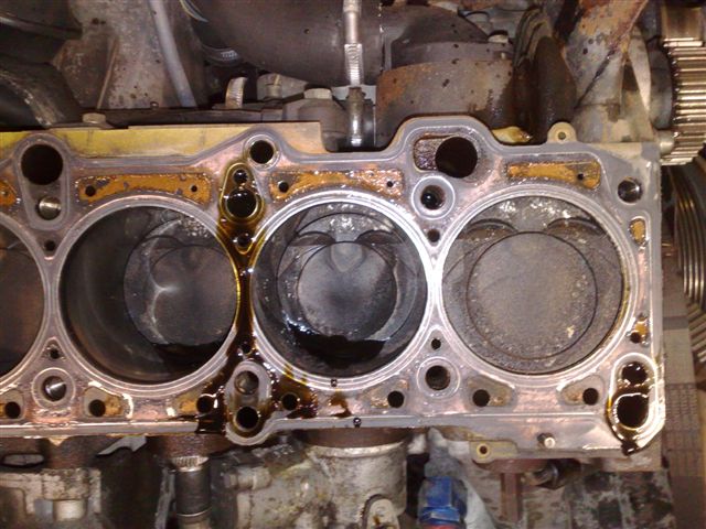

        tuokin meni normaaliajossa, lauantaina päiväliikenteessä ajettaessa, moottorijarrutukselta alkoi röpeltämään, aivan kuin olisi yksi puola pettänyt, tuntui siis aivan siltä kuin olisi käynyt vajaalla. parinsadan metrin nilkuttaminen bensa-aseman pihaan, kone sammuksiin ja pelti auki, hetken päästä kun ei mitään näkyvää vikaa ollut kone käyntiin, kamala kolkotus ja pelit seis. Se oli siinä.
          Jos sieltä petti moottorijarru? ;) Eiköhän sieltä ole pakosti jotain karannut kerran se tuolla tavalla hajosi.
          Mistä se kolkotus kuului?
            Ainoa mikä karkasi, oli tuo pakosiipi. kolkotus tuli siitä kun männät hakkasi päätään kanteen ja välissä oli kiinni roppakaupalla pakosiiven murusia, eikä ihan pieniä sellaisia. Oli sitten melkoisen tiukassa männissä ja kannessa ne muruset.
              Joku mystinen kulkutauti vissiin vaivaa näitä?:)
                Miten ne pakosiiven palat pääsee "uimaan vastakarvaan"? Luulisi että ne menee suoraan pakoputkeen.
                  #9
                  Hurjemmat nuo keskipakovoimat kuin pakokaasujen virtauksen voima. Ja riippuen pakosarjan mallista, miten nuo palat ovat päätyneet väärälle puolelle...?
                    No hemmetti, uivathan lohetkin melkoiseen vastakarvaan. Mikäli se pakosiipi on räjähtänyt, niin sinne se menee minne pääsee, nätisti kierähtänyt kotelon reunaa ja jatkanut matkaa runnereita pitkin venttiileiden välistä paraatipaikalle.

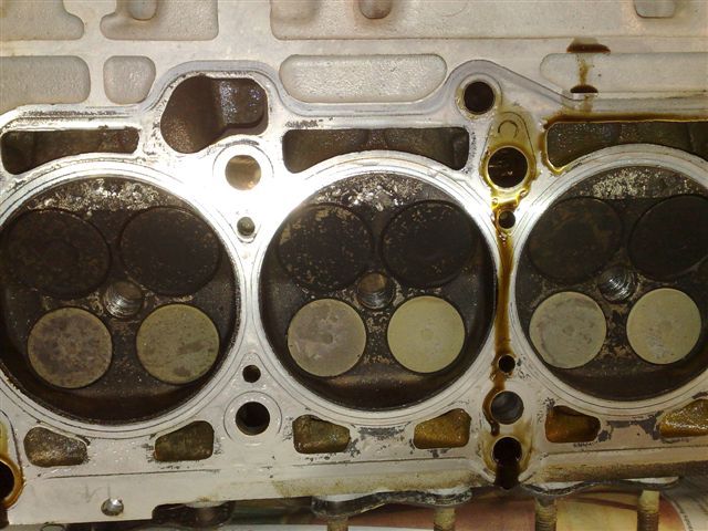

                    Vitosessa ei ollut mitään jälkiä, mutta nelosessa hyvin vähän. 1, 2, 3 olikin sitten täynnä mujua, niin että ykkönen oli pahin, siitä meni pakoventtiilitkin mutkalle.
                      Mutta jos mietitte mitenpäin se siipi siellä "simpukassa" pyörii, niin mun käsityksen mukaan sen ei pitäisi päästä sieltä karkuun. Tottakai keskipakovoima sen voisi sieltä tyrkätä jos sieltä on jouhea tie venttiileille, mutta siiven pitäis silloin pyöriä toisinpäin.

                            Kiinnostaisi kovasti nähdä kuva männistä migis!
                            Siis jos löytyy kuvia!
                              Tuossa pari kuvaa lohko vielä paikallaan, sekä kansi pöydällä. Kansi on kuvassa ykkönen vasemmalla.
                              Mikko, pakopesässä on semmoisia jälkiä kuin siipi olisi räjähtänyt, valuraudassa tuhansia sirpaleen koloja. Nimellisesti suljettu tila ja räjähdys, sirpaleet lähtevät minne pääsevät. Pitää ottaa pakoputki vielä pois ja katsoa paljonko murusia on katalysaattorilla.

                                      Tuo pakosiipi näyttäis esimerkkitapaukselta siiven väsymisvauriosta. Jos sinne olis tullut jotain romua koneen läpi niin siivissä pitäisi olla näkyvissä osumista johtuvaa taipumista. Tuossa sen sijaan siivet näyttää leikkautuneen/murentuneen suoraan irti ilman ulkopuolisia iskuja ja siiven reunassa näyttäis olevan lämpötilan aiheuttamaa värimuutosta. Syyllistä kannattaa pohtia akselilta pakolämmöt, ylikierrokset tai luultavasti näiden yhdistelmä.
                                      Minkälaisilla pakolämmöillä tuolla on ajettu, onko pakopaineista tietoa, onko ahdot miten ahtimen kartalla kohdallaan, onko ollut ahtovuotoja, onko pakopesässä outoja kulumisjälkiä tai tavallista enemmän halkeamia? Minkä ahtimen siipi tuo on?

                                          Pakolämmöt normiajossa ~700-800, kovemmassa vedossa nousee yli 900, muttei tuolla ole oikeastaan mitään älyttömiä kiihdytyksiä otettu, poislukien säätösessiot LPR-suunnalla Porkkis ja Pasi kyydissä. Pakopaineista ei havaintoa, aikomuksena ollut laittaa mittari, nyt se varmaankin tulee kun pakosarja irrallaan. Kartoista ei mitään havaintoa. Ahtovuotoja ei ole, eikä tule kun käyttää oikeanlaisia klemmareita. Pakopesässä näkyy ainoastaan siiven räjähdyksessä tulleita kraatereita, ei välystä enempää kuin uudessa samanlaisessa. Ahdin on Innovative SH54, maksimipaineet 2,2bar.
                                          Itse en allekirjoita sitä, että jotain olisi mennyt läpi. Se ei vaan ole mahdollista.

                                                        eihän istukoista oo lähteny paloja. näyttää pakosiipi alumiinipäällysteiseltä vai näenkö harhoja.
                                                          harhoja näet, mistään muualta ei puutu mitään, paitsi pakosiivestä.
