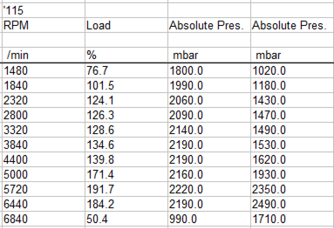

                                      Täältä keskustelusta puuttuu sellainen olennainen taustatieto, että ilman N75 ahto lähtee kimpoamaan ylemmillä kierroksilla hyvin merkittäväksi. Keskialue pysyy noin puolen barin tasossa, mutta ahtotrendi on kasvava siinäkin. Oheinen kuva selventää.
                                      Tuo on nyt koitettu säätää järkevästi toimivaksi, mutta joku hämminki siinä selvästikin on. N75 menee käytännössä nollille yläkierroksilla.
                                      En ole autoa itse nähnyt tai kuullut, mutta tuo vinkaisuasiakin oli sangen mielenkiintoinen.
                                      Bypass-asiat on softassa tehtaan tolalla.
