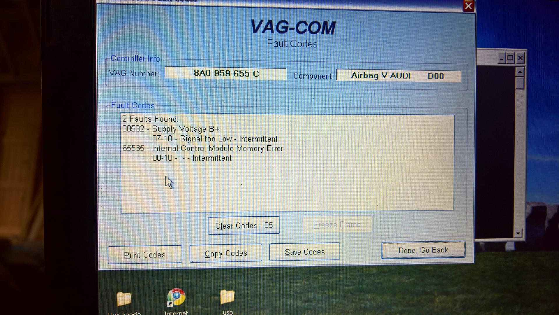

                                          • Mulla on Audina A4 B5 jossa palaa Airbag valo, kun jouduin poistamaan pelkääjän penkin lattian kuivaamista varten kun oli akun alla oleva sadevesi reikä tukossa ja litrakaupalla oli vettä tullut sitään. Laitoin penkin takasin, mutta valo palaa edelleen. Se kai pitäisi nollata VAG-COMilla??
                                            Tiedän. Netti on pullollaan ohjeita ja neuvoja kuinka tuo VAG-COM soft asennetaan...Olen nyt kaksi päivää yrittänyt vaan ei ota onnistuakseen. Luulen että ongelma liittyy läppäriin kun on 64-bittinen WIN7.
                                            Lähinna siihen että XP ei tue USB3.0aa?
                                            Kaapeli on halpa VAG KKL for 409.1.
                                            Softa on mukana tullut VAG-COM. 64-bittiseen se ei asennut. Joten asensin XPmoden läppäriin. Mutta nyt on ogelmana se että XPmode ei tunnista USB kaapelia.
                                            tässä vielä VAG-COM XP modessa
                                            Test osoittaa että Port Status on OK ja Interface Not Found. Mutta VAK KKL kaapelissa vain punainen valo palaa ja mitään ei tapahdu
                                            Latasin myös uusimman VAG-COMin, VCDS Release 17.1 jonka pitäisi tukea 64-bittistä windowsia. Asennus onnistukin mutta taaskaan kaapeli ei suostu toimimaan.
                                            Kaapeli näyttää Device managertissa olevan OK
                                            Mutta en saa yhteyttä autoon.
                                            edellen Port Status on OK ja Interface Not Found.
                                            Mitä pitää olla/tehdä että saan ton VAG-COMin toimimaan?

                                            Miksi kuvat näkyy vain pieninä ikoneina..aukeaa kyllä jos vasemmalla ottaa "copy image address" ja aukaisee uudessa välilehdessä
                                            Tässä vielä VCDS kuva
                                            Ja kuva kaapelista

                                              Nyt on kokeiltu
                                              --VCDS 17.1 toimii 64bittisellä, mutta ei ilmeisesti toimi halvalla VAG COM KKL kaapelilla
                                              --VCDS-lite versio. Toimii 64bittisellä läppärillä, lukee koodit vaan ei airbägin koodeja
                                              --VAG COM 409.1 EI toimi 64bit Windows 7ssa. Toimii XP modella. MUTTA XP mode ei tue USB kaapelia. Kyn yritän kytkeä USBn ylävälikon kautta tulee vihre.. "Could not attache USB device...."
