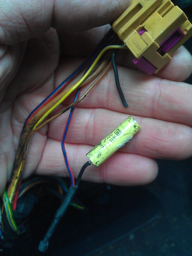

                                          Jaksaisiko joku kurkata oman kasin apparin penkin alle ja katsoa, löytyykö sieltä samanlaista konkkaviritystä kun kuvassa.
                                          Itselläni oli siis tuo piuha katkennut konkan juuresta ja hain bebekiltä tilalle keraamisen, saman arvoisen (0,22uf) konkan ja tinailin paikoilleen, mutta ilman toivottua tulosta. Se s**tanan lamppu loistaa edelleen.
                                          Jotain käpistelyä tuolle on tehty joskus aiemmin, koska saman liittimen valkoinen ja sininen johto on vedetty uudelleen liittimen ohi.
                                          • Luulen että ongelma on ollut se että ko anturi (G128) on ollut sökö ja tehty vastusviritys katsastusta varten.
                                            Auto sitten tullut Sinulle.
                                            En usko että lähtenyt tehtaalta näin :/ !
                                              Jotenkin ollu siinä uskossa, että sitä bägin lamppua on pimennetty vastuksilla, ajaako tommonen konkka saman asian? Ei sen uusiminen ainakaan poistanut vikaa, lamppu syttyy samantien kun sen nollaa.

                                              • Ei sitä konkalla korjata, päinvastoin, se tekee teoriassa äärettömän vastuksen tuohon välille (siis jos se on sarjassa). Vastusta se boksi mittaa, ja sellaisella sen voi "korjata".
