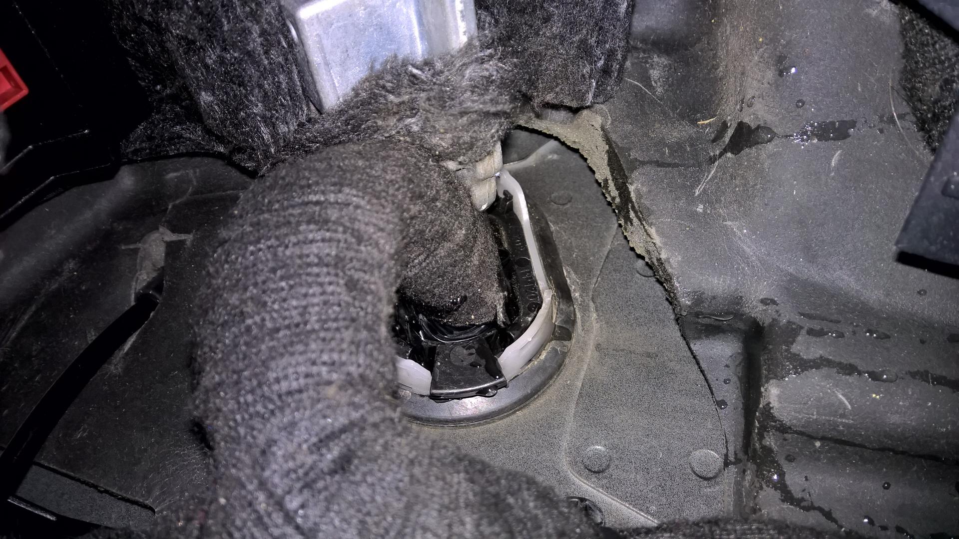

            Ainoa epäilyttävä kohta oli tuo mikä kuvassa on.

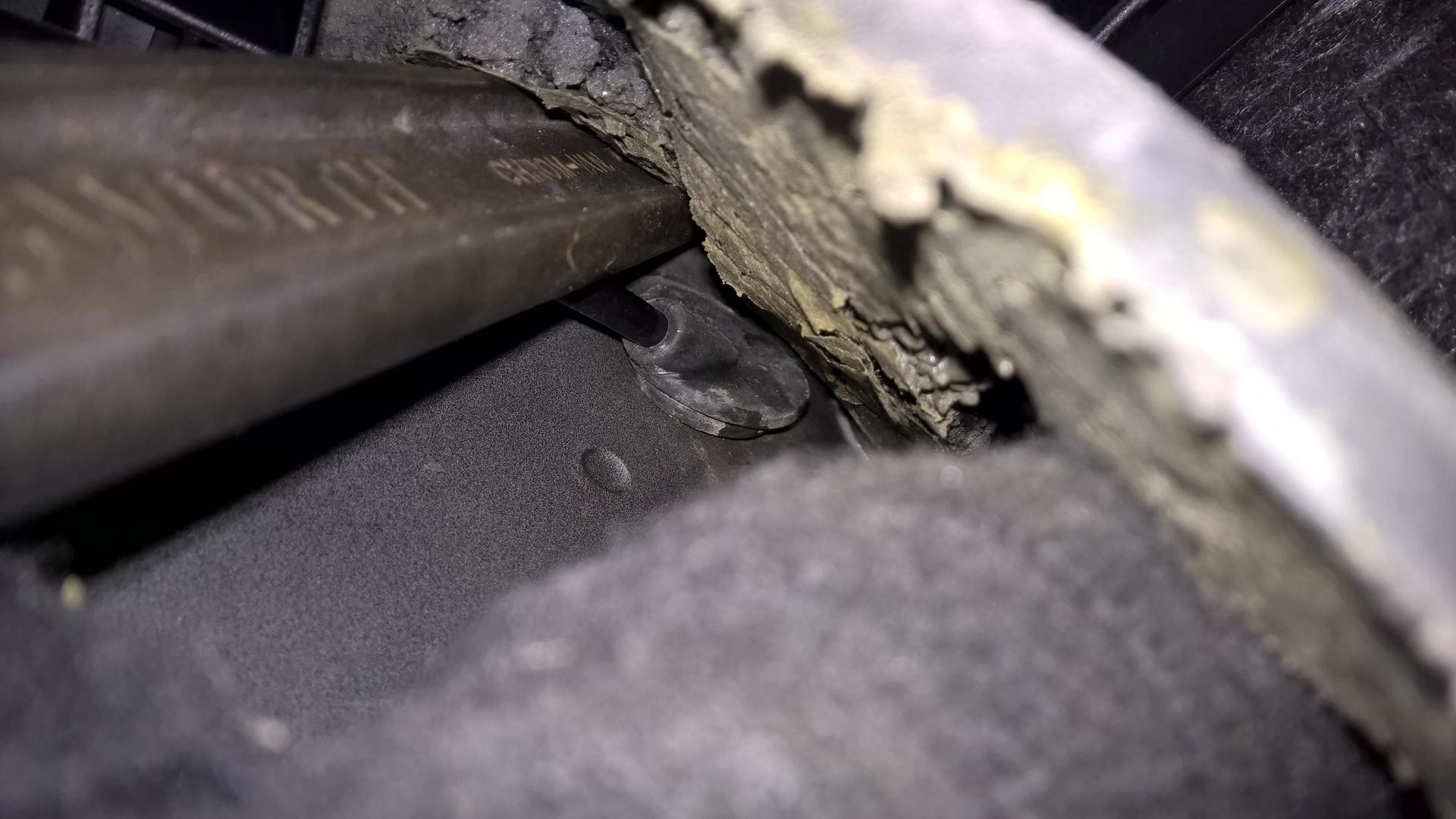

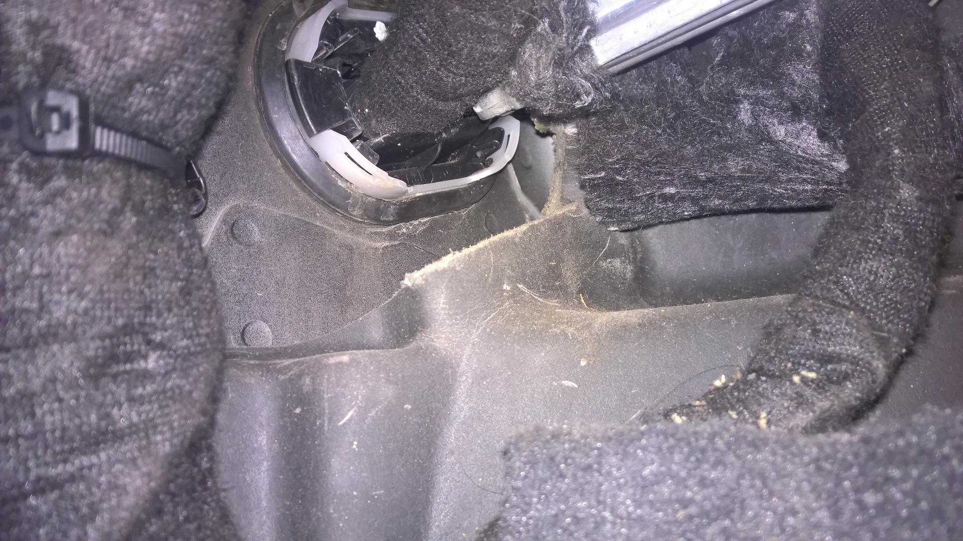

              Epäilyttävä liitin märkä huomasin että vesi tippuu sen päälle, eikun kaivamaan piuhoja että pääsee ahtampaan paikkaan.
              Hetken päästä paljastui läpivienti kumi mikä ei ollu paikoillaan (erittäin ahdasta)
              Hetken tutkittua selvis että kyseessä oli konepellin aukaisuvaijerin kumi.
              Eikun tappelemaan kumi paikoilleen (10min)
              Kumi paikoillaan ja vcds kii autoon ja nollaamaan bägin valo kun unohdin penkin irroituksen yhteydessä kytkee liitin penkin alla
