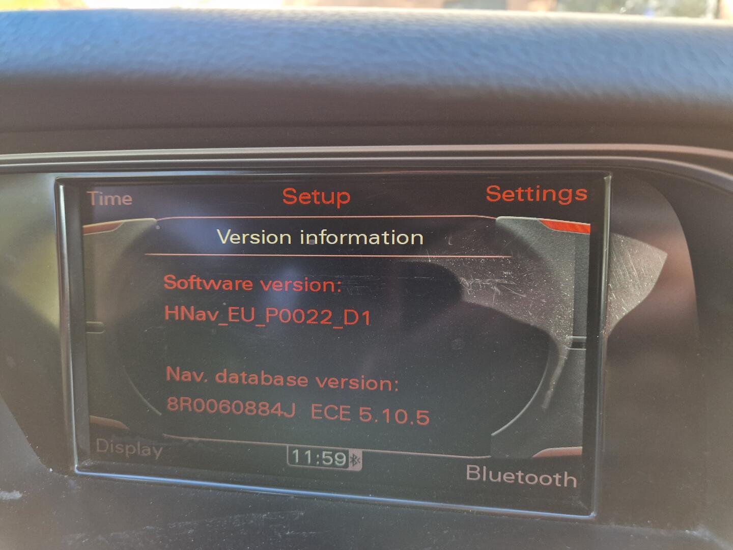

Hankin juuri äskettäin vm. -07 A4 B7 variantin ja hommasin sen soittimeen (Concert EU b7 soul) Connects2 Bluetooth -palikan https://www.autoviihde.com/ctaad2a2dp.html . Liitin sopi suoraan soittimeen, mutta soitin ei tunnista palikkaa, eli kun CD-nappia painaa tuplasti tai pitää pohjassa, ei tule mitään cd-vaihtaja -vaihtoehtoa jne. Pitääkö siis se jotenkin ohjelmoida VCDS:llä, vaimikäsenytolikaan....? Kuvissa lisäinfoa.2 PhotosViimeksi muokannut Mynthon; 14.10.2023, 14:04.
