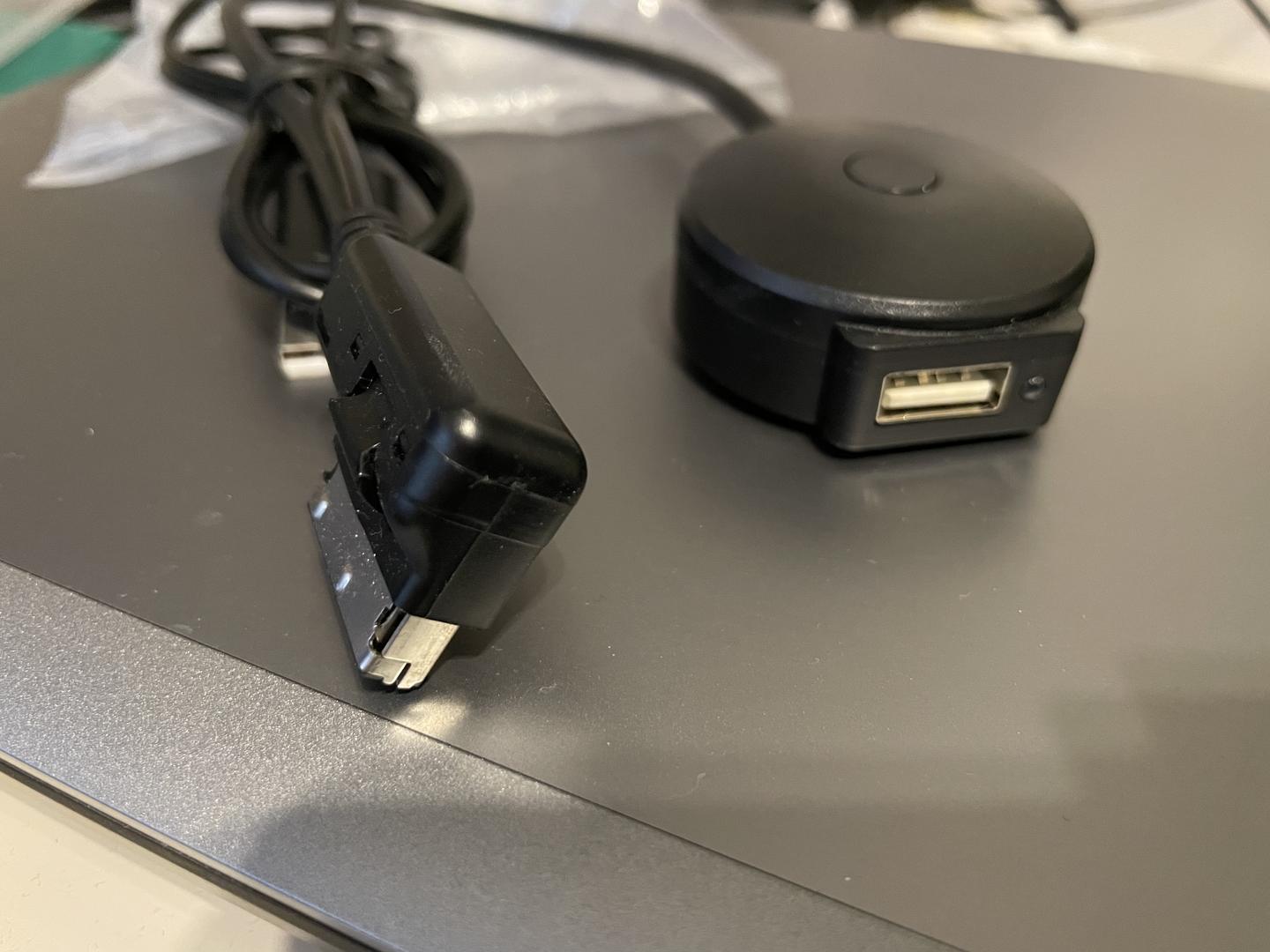

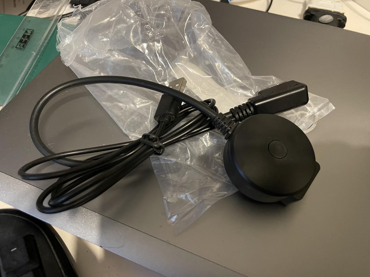

    Joo ei tuo connects2 adapteri toimi suoraan mmi2g high:n perässä. Kiinasta ollu reilun viikon tilattuna se virransyötöllinen malli mutta kun ei ole kuulunut mitään sieltä tilauksen jälkeen niin ajattelin lähteä vähän modaamaan tuota connects2 adapteria. Onko mitään hajua mistä löytyy AMI-liittimen pinnikaaviot? Tarttis 3g:n kaaviot että pääsisi rakentamaan virransyöttöä tuolle adapterille. 2g:n pinnikaaviokin kiinnostaa koska nyt vaikuttaa siltä että virransyöttö tapahtuu 2g:ssä ja 3g:ssä eri pinnien kautta niin pääsis vähän tutkimaan.
    Edit: Sain kaiveltua internetin kätköistä vähän lisäinfoa. Eli siis AMI tunnistaa liitännässä olevan laitteen vastuksesta mikä on johdon liittimessä. 1kohm vastusarvolla AMI tunnistaa johdon auxiksi ja katkaisee automaattisesti 5V virransyötön kaapelille. Tämän vuoksi pitää olla siis tuo erillinen virransyöttö mikäli kyseessä on auxina tunnistettava piuha. Jos liittimeen tökkää esim ipod/iphone piuhan niin virransyöttö pelaa ihan normaalisti ja eikös tune2air toimi AMI:n perässä samoin kun omput?
    http://www.dognmonkey.com/audi/what-...mi-cables.html Tuolta löytyy varsin kattavasti lisätietoa asiasta.
    Edit2: Tuossa connects2 piuhassa oli 1,37kohm vastus mikä on vähän yläkanttiin. Noh silti purin liittimen, irrotin virransyötön johdot, katkaisin vanhan näppiksen usb-piuhan ja kytkin usb-johdon virransyötön tuohon connects2 bluetooth-adapterin virransyöttöön ja testasin kännykän laturilla että mokkulalle tulee 5V. Samalla testasin että puhelin löytää tuon bluetoothilla. Pistin piuhan kiinni AMIin, usb-johto kiinni laturiin ja toimii täydellisesti. Tuolla systeemillä siis kaikki ohjaus pitää tehdä puhelimen kautta ja tuo bluetooth toimii käytännössä vain AUXina.

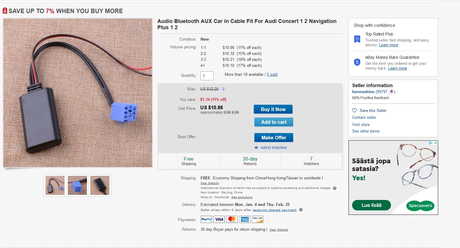

                            Rouvan kulkineessa (8P A3 2005) radiona Concert 2 ja tarkotus oli siihen vaihtaja emulaattorilla saada aux in / BT mutta eipä tuo juttele vaihtajan kanssa.
                            Eikös se tuossa ole että vaikka koodais vaihtajan käyttöön tai ei niin radio osaa sen kanssa keskustella? vaihtaja on kyllä myös koodattu käyttöön (+2 VCDS " unit 56 radio")
                            Tosiaan itse emu on arduino pohjalle tehty ja pohjautuu valmiiseen koodiin. Itse tekijän kanssa vaihdeltu asian tiimoilta viestejä nokko ja todettiin että radio ei vain juttele mitään (radio on grundigin AUZ2Z3..)
