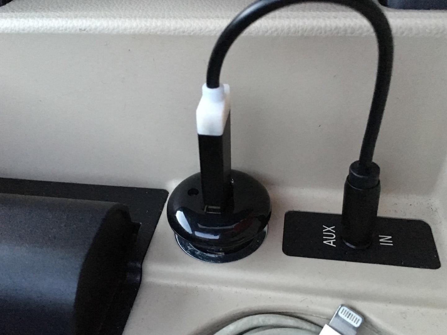

                                    Otse hommasin just Tunai Fireflyn. Todella kompaktin kokoinen BT mokkula. Gigantissa n. 50eur, itse tilasin amazonista n. 35eur muistaakseni.
                                    https://www.gigantti.fi/product/tv-j...SAAEgLaefD_BwE
                                    Mukana tuli jonkinpituinen jatkojohto jos usb ja aux eivät ole ihan vierekkäin.
                                    Osaa laittaa vehkeen mutelle jos esim. auton bluetoothilla tulee puhelu.

                                          Pari kuukautta on ollut käytössä nyt tällainen:
                                          https://www.ebay.com/itm/Bluetooth4-...item4408a1893e
                                          Ei ole mitään huonoa sanottavaa, äänenlaatu on hyvä ja yhdistää automaattisesti puhelimeen kun virrat laittaa päälle. Ainoa miinus ehkä siitä että urosliitintä/piuhaa ei ole valmiina, se jää jokaisen itse hankittavaksi.
