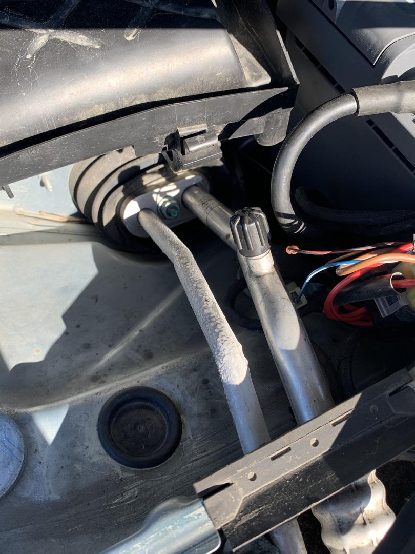

                                                    A4 B6 2.5 V6 TDI, ilmastoinnin kenno ja kuivain sekä täyttö tehty kuukausi sitten. Sitä ennen puhalsi hitaasti kylmää, eikä korjaantunut tuolla rempalla. Nyt ilmastointi lopettanut kokonaan kylmän puhaltamisen. Kun ulkona on 20 astetta ja VCDS:llä kun katsoo evaporator outflow temperaturea, heti ilmastoinnin päälle kytkettäessä lämpötila laskee johonkin 13 asteeseen mutta se nousee takaisin 20 asteeseen minuutin sisällä ja kylmän puhaltaminen loppuu. Samoin kun ilmastointi ei ole päällä, näyttää VCDS järjestelmän paineeksi 5-6 baaria ja ilmastointi päälle laitettaessa nousee johonkin 10-12 baariin hetkeksi ja sitten laskee myös minuutin sisällä takaisin tuohon 5-6 baariin.
                                                    Kompressori kaput? Todennäköisesti tässä vaiheessa joutuu varmaan huuhtelemaan koko ilmastointijärjestelmän vaihdon yhteydessä, koska rikkinäinen kompura voinee liata koko järjestelmän?

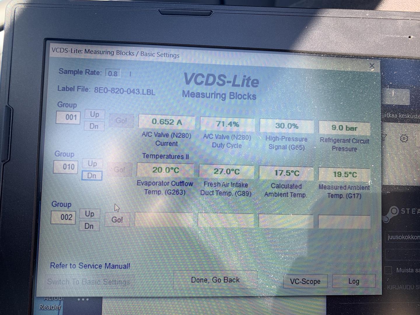

                                                      Pelaako sähköflekti keulalla?
                                                      • #87
                                                        Kyllä, pienempi flekti lähtee päälle kun ilmastointi kytketään päälle. Lisäksi konetilan ohuempi ilmastoinnin putki on jäinen / kylmä vaikka ilmastointi ei puhallakkaan kylmää.
                                                        Edit: oisko kuitenkin syypää ilmastoinninsäätöläpät tms? Tuntuu että kun on oikein lämmin päivä niin tuulilasille puhaltaa keskiräppänästä kylmää ilmastoitua ilmaa mutta muilta suuttimilta tulee ainoastaan haaleaa ulkoilmaa vastaavaa? Jaloille tulee melkein kuumaa ilmaa. Kuvassa näkyy myös se ilmastointiputki mikä menee jäähän. Tässä myös video missä kuuluu kompressorin ääni ilmastointi päälle laittaessa: https://youtu.be/cs7zx7UUJMA
