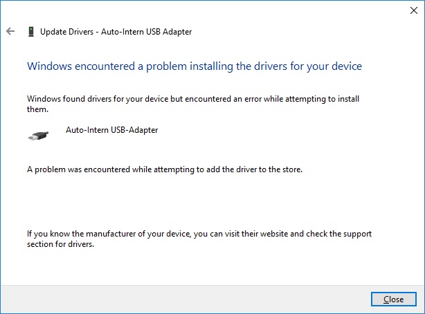

                  • Onkos lähiajoilta AI-USB+CAN piuhan ja windows10 asennukseen mitään kikkakolmosia? Ei nouse kuhilas pellolle, Auto-internin usbiajuri ei kelpaa.
                    Pitäiskö tän johdon toimia VCDS version 18.2 kanssa kuitenkin vielä OK?
                    • Kokeileppa aloittaa kaikki alusta, poista vanhat ajurit ja vcds.
                      Asenna vcds uusiksi, mutta älä anna sen asentaa ajureita, sitten asennat auto-intern ajurit ja vasta näiden jälkeen kytke johto koneeseen.
                      Vai tarkoitatko että win10 ei hyväksy ajuria? Sitten pitää windows laittaa testitilaan.
                      • Nyt kun tätä taas pöyhin lisää niin kai tää valittaa tuosta auto-intern usbiajurista, ruutukaappaus ohessa.
                        Testitilan kautta siis varmaankin eteenpäin.
                        • Itsellä myös valitti viimeisimmän windows päivityksen myötä tuosta ettei pysty asentaa auto-internin ajureita. Hetken tappelun jälkeen totesin, että pääse helpomalla kun käyttää jatkossa virtuaali PC:n win7 kautta.
                          Nonnii tuli kokeiltua vielä yhtä keinoa ja toimi.
                          windows 10
                          ->update & security
                          ->recovery
                          ->advanced startup
                          -restart now
                          ->troubleshoot
                          ->advanced options
                          ->see more recovery options
                          ->start up settings
                          -restart
                          ->press (7) disable driver signature enforcment
                          ja käynnistyksen jälkeen asenna auto-intern ajuri. Saatta herjata pariin otteeseen, että haluatko varmasti asentaa allekirjoittamattoman ajurin. Asenna vcds normaalisti ilman usb ajureita.
                          Viimeksi muokannut Qekko; 27.7.2018, 09:02.
                          • Auto-intern kertoi, että ajurin allekirjoitus on vanhentunut, asentumaan sen sai silleen että koneen kellon käänsi toukokuulle. Asennuksen jälkeen päivämäärän voi taas vaihtaa oikeaksi.
