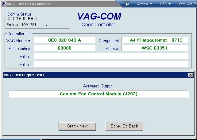

                            Pitäiskö tässä tilanteessa flektin pyöriä, toisin sanoen output test päällä flektille?
