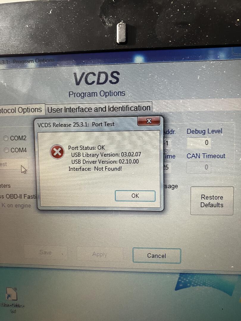

                                  • Mikähän tässä mättää??
                                    • "Have you tried turning your computer off and on again?"
                                      Jos itselläni on tuollaista ongelmaa tullut, on se johtunut lepotilassa olleen läppärin kyvyttömyydestä herätellä usb-liitäntöjään täysin henkiin. Buutilla ovat ratkenneet tähän mennessä.
                                      • Itsellä on välillä sama ongelma, se korjaantuu kun otan johdon irti ja kytken takaisin. Joskus se täytyy tehdä monta kertaa, ja joskus olen myös käynnistänyt VCDS:n uudelleen.
