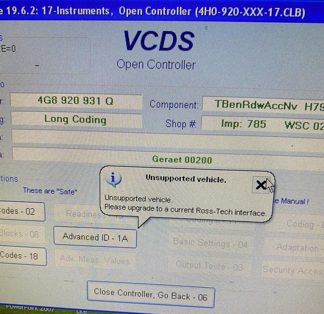

                                          • Rupeaako Ross-Tech hienovaraisesti vihjailemaan, että olisi aika päivittää kaapeli? Uusimmalla 19.6 softalla, A6 4G:ssä (-12) ei päästä koodaamaan Instruments moduulia, vaan herjaa "Unsupported vehicle". Onneksi löyty 18.9 asennustiedosto koneelta ja sen kun asensi, niin homma rokkasi. Onko muut huomannut vastaavaa? Itsellä käytössä AI-USB+CAN ruotsikaapeli,
                                            Yritin laptimeria saada koodattua, jotta saisi öljynlämmöt näkyviin, mutta ilmeisesti ei onnistu vm. -12 4G:hen, mikäli internettiä on uskominen. Tuo liikennemerkkien tunnistus kiinnostaisi myös, jos joku saanut sen toimimaan? Autossa on active lane assist, joka ilmeisesti ainakin vaaditaan.

                                            • Ei se herjaa muuten kuin jos on uusi päivitys tarjolla. Mulla ihan normiversio.
                                              • Tällaisen se heitti 19.6.2 versiolla. Liekö sitten vaan AI-kaapeleiden murhe? Pahoittelut epäselvästä kuvasta.
                                                Click image for larger version  Name:	IMG_8273.jpg Views:	0 Size:	343,8 Kt ID:	1872237
                                                • Olisko jotain häkää tuossa AI-kaapelissa? Sellaisen kanssa ei ole tullut tapeltua joten kertokoot joku muu jolla sellainen on.

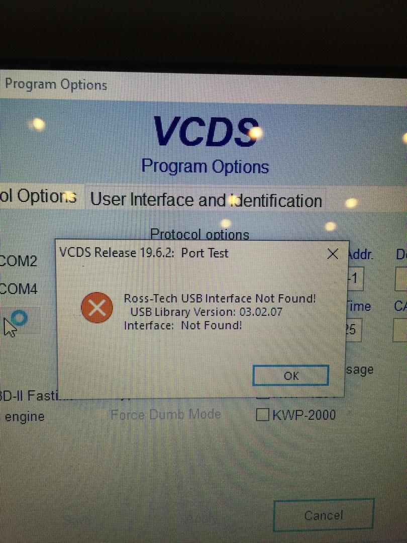

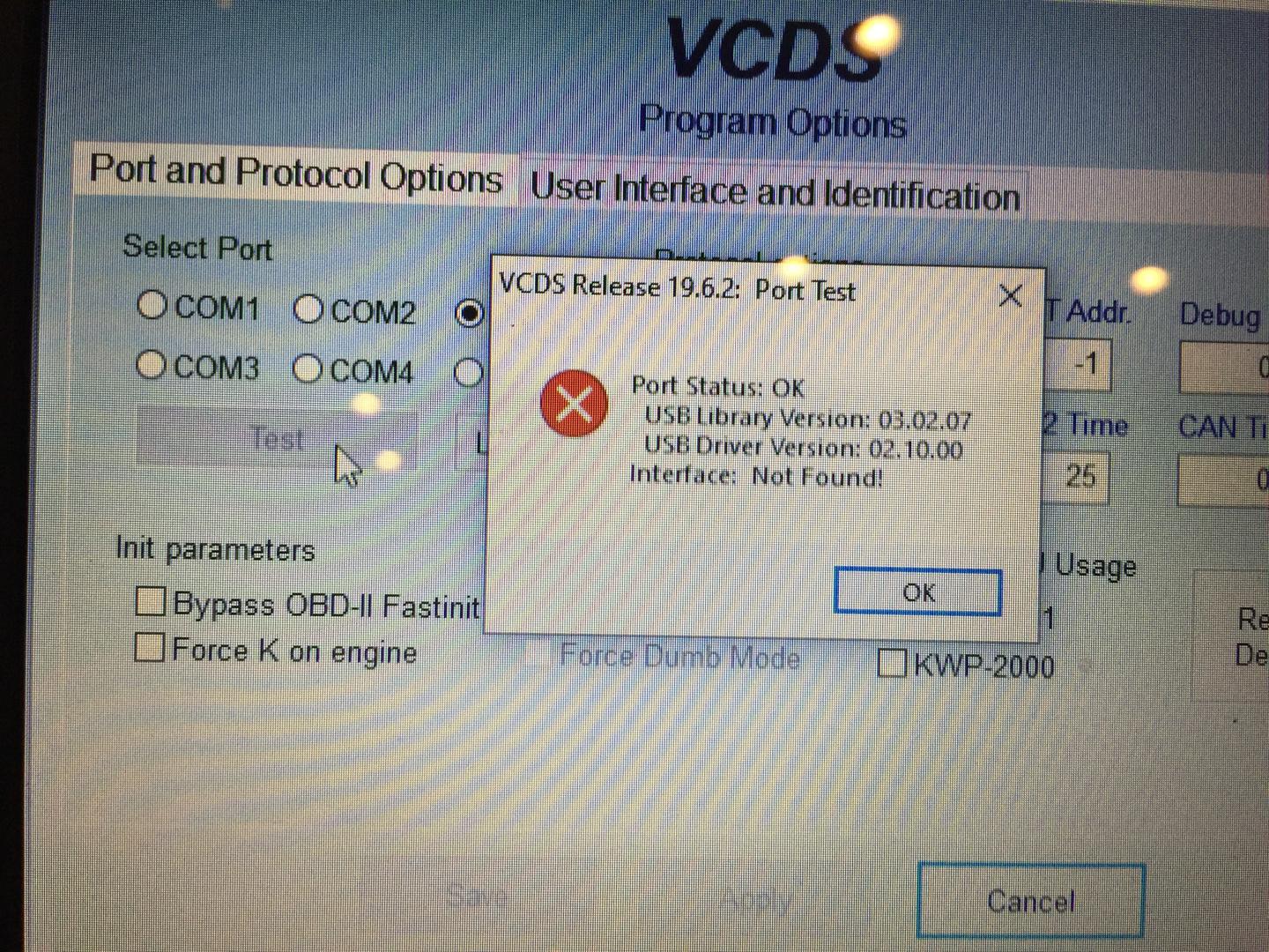

                                                      tarvitsin vcds:ssää pitkästä aikaa ja se piti päivittää.
                                                      Päivityksen jälkeen ei toimi. Ihan virallinen kaapeli, ostettu kimppatilauksena foorumin kautta.
                                                      herjaa, kuten kuvissa näkyy: USB library version 03.02.07, Interface:Not found!
                                                      Jos joku enemmän koneista tietävä voisi auttaa, maksan kyllä korvauksen.
                                                      yhteys 0505649964

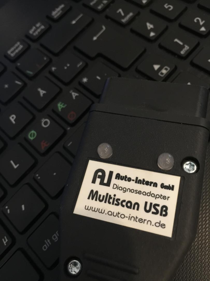

                                                      • Tuo AI malli vaatii eri usb ajurit
                                                        • Näkyy olevan Auto internin kaapeli. Hae ohjainpaketti täältä https://www.auto-intern.de/downloads/. Tuo usb-treibe. Laita kaapeli kiinni koneeseen. Sen jälkeen ohjauspaneeli laitehallinta-->usb-ohjaimet-->auto-intern usb-adapter ja asennat MANUAALISESTI sen ohjainpaketin.

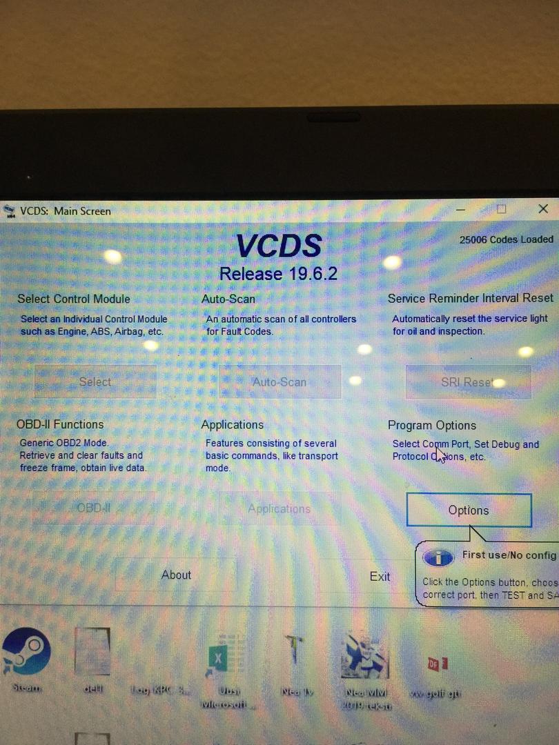

ID:	1877551 En taida osata..?
                                                            • Onko kaapeli auton OBD portissa kiinni ja virrat päällä?
