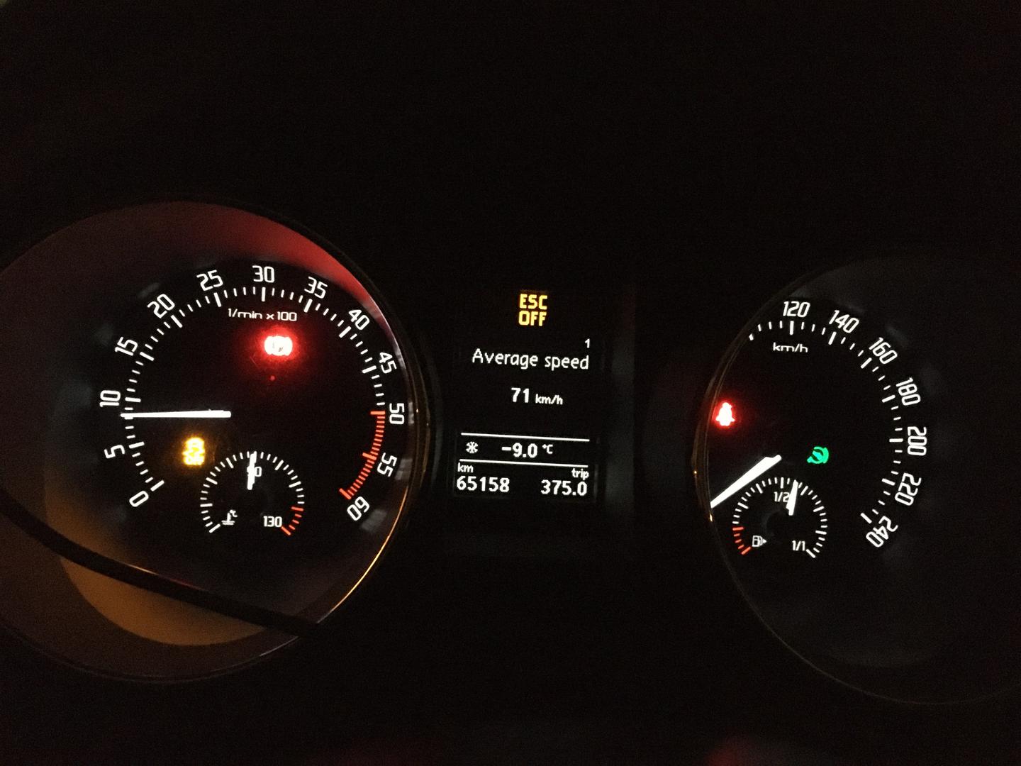

                                        • Olisi tarkoitus mennä ajamaan jääradalle ja pitäisi saada ESP kytkettyä pois päältä. Napista kun painaa, saa ASR:n pois, mut ESP ei lähde pois. Vaikka pitää pohjassa, ei lähde. Osaako joku neuvoa vai tarviiko koodausta? Kyseessä 2010 A3 quattro.
                                          • Yeti päivittyi ja taas olisi sama ongelma edessä, eli ESP:tä ei saa pois päältä. Uudemmassa on eri version ABS boxi, joten samat lääkkeet eivät taida toimia.
                                            Edellisessä moduli oli 1K0 907 379 AJ ja tässä uudemmassa 1K0 907 379 BS. Coding on uudemmassa 20 tavua(?), kun se vanhemmassa oli 19.
                                            Löysin maailmalta keskustelun, jonka mukaan viimeinen tavu(?) on se, jossa määritellään napin toiminta. https://www.briskoda.net/forums/topi...s-hack/page/2/
                                            Nämä bitit ja tavut ja heksat jne. ei ole ihan ominta alaa, joten voisiko joku vähän selventää seuraavaa osaa em. keskustelussa:
                                            "original coding was 91 3F 40 0E 09 22 01 FC 89 12 02 EC 90 22 80 49 A0 00 00 23. To enable switching ESP off I had to set bits 6 and 4 in the last byte to 1 giving the 91 3F 40 0E 09 22 01 FC 89 12 02 EC 90 22 80 49 A0 00 00 73 coding (bit values in the last byte are 01110011)."
                                            Tuo heksa luku 23 on ymmärtääkseni 00100011. 73 on 01110011. Tässä on siis muuttuneet toinen ja neljäs luku vasemmalta nollasta ykköseksi. Tuossa mainitaan että bitit 6 ja 4 on muutettu ykköseksi. Kuinka tämä nyt pitäisi ymmärtää?
                                            Kovasti kiinostaisi myös kaikki lisäinfo aiheesta.

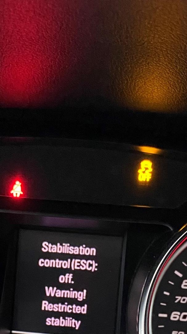

                                                  • Mahtaako jollain olla suoraa tietoa saako 2013 B8.5 A5:stä ajonvakautusta aidosti kokonaan pois päältä? Nappia pitkään painamalla lähtee mukamas pois, mutta heti kun perä lähtee irti, niin oikoo väkisin. Suoralla saa kyllä sutia niin paljon kuin sielu sietää, mutta siitäpä ei paljoa iloa ole. Lähinnä noita jääratapäiviä ajatellen olisi tarve saada veks eli jos lähtee esim. ABS:n sulakkeen irrottamalla, niin sekin ratkaisu riittää, kun ei arkiajossa ole tarve edetä kylki edellä. Ross-Techin aito kaapeli löytyy eli VCDS:n kautta onnistuu koodaamiset, jos vaan jollain on kunnon ohjeet. Foorumeita olen yrittänyt kahlata tuloksetta.
                                                    • Samanlaiseen bitti nikkarointiin joudut. Homma alkaa autossa olevan ABS boxin numeron selvittämisellä ja sen jälkeen foorumeilta etsimään mitä pitää muuttaa. Vaatii salapoliisityötä, mutta jos se on tehdävissä, niin todennäköisesti sen on joku jossainpäin maailmaa tehnyt ja hyvällä tuurilla myös dokumentoinut. Itsellä on sama homma vielä tänä talvena edessä tuon 8P:n kanssa.
                                                      • B8.5 konsonantti DSG:ssä holhoukset saa pois kahdessa tasossa. Lyhyellä painalluksella lähtee luistonesto ("sport mode"), ja pitkällä painalluksella lisäksi ajonhallinta. Muutaman talven kokemuksella käytännössäkin.

                                                        • Samoin toimi myös 2013 mallinen B8.5 perhemalli 3.0TDI:llä, eikä kyllä todellakaan rajoittanut menoa jäärataolosuhteissa, kun oli ESC off.
