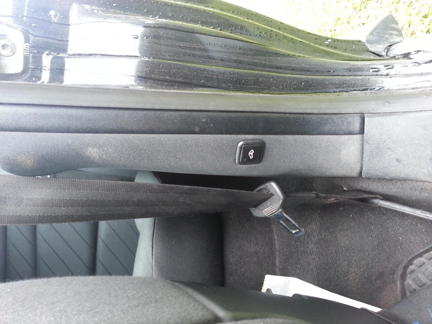

        jätä ikkuna auki ovet lukkoon hetken päästä huido sisäpuolelle siten ainakin saat tietää onko hällärissä sisä tunnistin , sisätunnistimen nappula sijaitsee sivupalkissa kuskin puolella josta saa kytkettyä sen pois (esim jos autoon jää koira kun käy kaupassa )

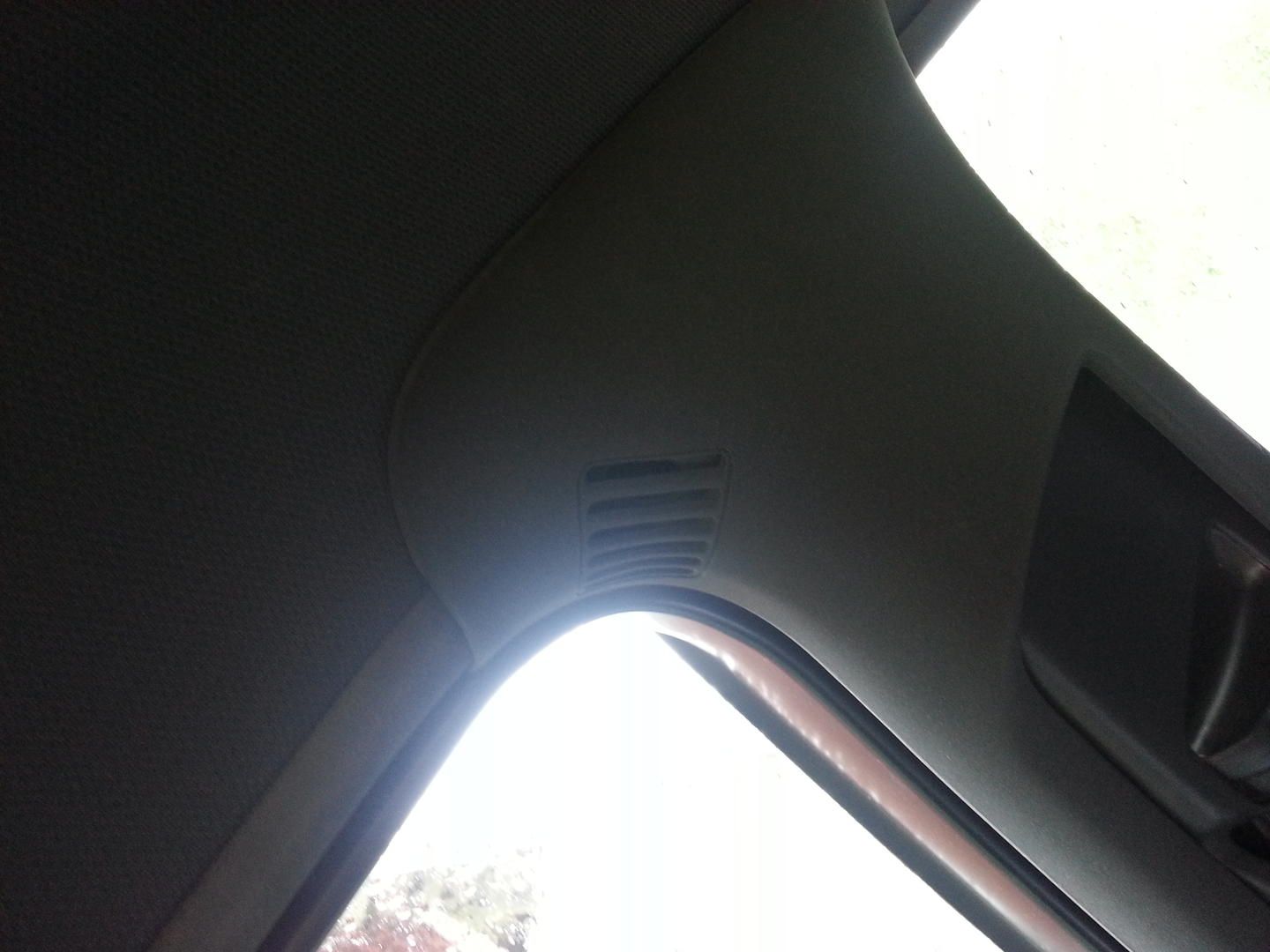

            Jos kyse on A3 hälystä, niin kuljettajan puolella b-pilarissa pitäisi olla nappi sisätutkan pois kytkemiseksi. Siskon vm-97 A3:sessa ei hälytintä ole, eikä tuota nappiakaan. Myös B-pilarin muovien ylälaidan verkot on avoimet jos on häly, jos ummessa ei hälyä ole.
              Onko mulla sit h'lytin B8 A4 ko kuskin etuovessa on napit poiskytkemistä varten vissiin?
