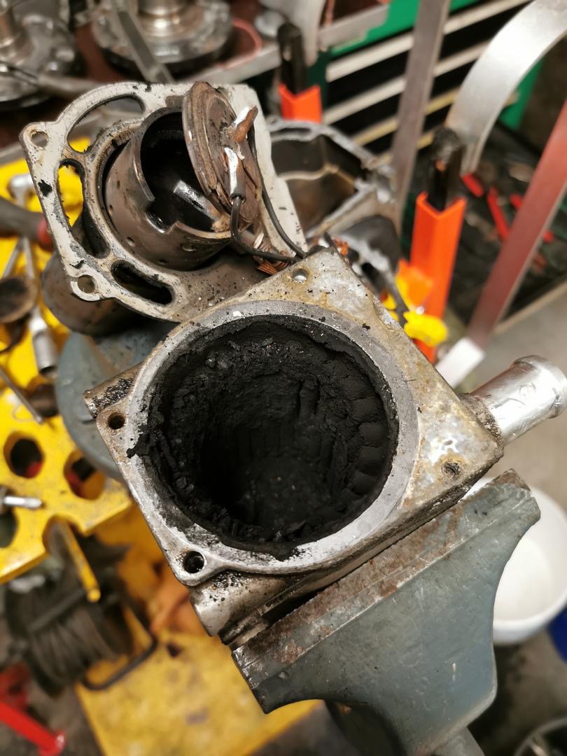

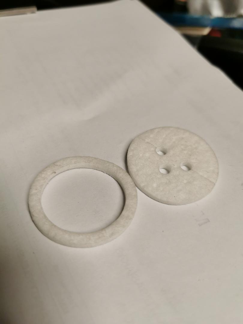

    Piti sitten lopulta ostaa se lämmitinelementtisatsi (252506990114), että sai tiivisteen. Löytyi lopulta soittamalla suoraan Wihurille ja sitä kautta sain osan haettua Vantaalta heidän tiskiltä. Eber-huollot eivät kukaan oikeen osanneet sanoaa mittän ja tuollaista osaa tuolla numerolla ei muka saa. Wihurilla oli hyllyssä 2kpl noita settejä. Hinta tosin suolainen ~90e.
    Kyseessä näyttäisi olevan ihan lasikuituhuopatiiviste. Mitat ulkohalkaisija=38mm, sisähalkaisija=30mm (eli kehän leveys 4mm) ja vapaa paksuus 3mm, puristuu helposti kasaan ~1mm asti. Kuvassa setissä olleet tiivisteet. Tuo rei'itetty on vain lämmityselementin toiselle puolelle lämpöeristeeksi ja reiät ovat johtojen läpivientejä. Siihen tulee peltilevy päälle, joten pysyy kasassa vaikka vähän murenisikin asentaessa.
    Click image for larger version  Name:	IMG_20220104_171446.jpg Views:	0 Size:	30,5 Kt ID:	1932843
    Sanoisin, että pienellä askartelulla vastaavat tiivisteet leikkaa esim. tästä 3mm levystä: https://www.lasipiha.fi/product/290/kuituhuopa
    Ihan selvyyttä en saanut, että mikä sen funktio lopulta on. Luultavasti on sittenkin vain jonkinlaisena tiivisteenä?
    Muihin eberin malleihin saa myös vastaavan näköisiä huopatiivisteitä, joista voinee myös leikata sopivan, esim 252281010001 tai 251482150003. Niitä näyttäisi saavan luokkaa 5e/kpl. En tosin tiedä tarkkoja mittoja, mutta kuvien perusteella näyttäisi olevan sopivat mitat leikkaamiseen.
    Kokeilemaan ei vielä päässyt, sillä unohdin että Component Protection pitää vielä nollata. Huolsin siis ylimääräisen ebaystä ostamani eberin, jonka vaihdoin A8siin. Oli ihan hyvä idea hommata suoraan varaeber, sillä alkuperäisestä melkein jokainen ruuvi oli hapettunut niin, että katkesivat heti. Muutenkin karstannut palopesän lähes umpeen. Elektroniikan olisi toki voinut ottaa, mutta epäilin siinä olevan myös vikaa, joten siksi pitää mennä CP:n nollausreittiä.
