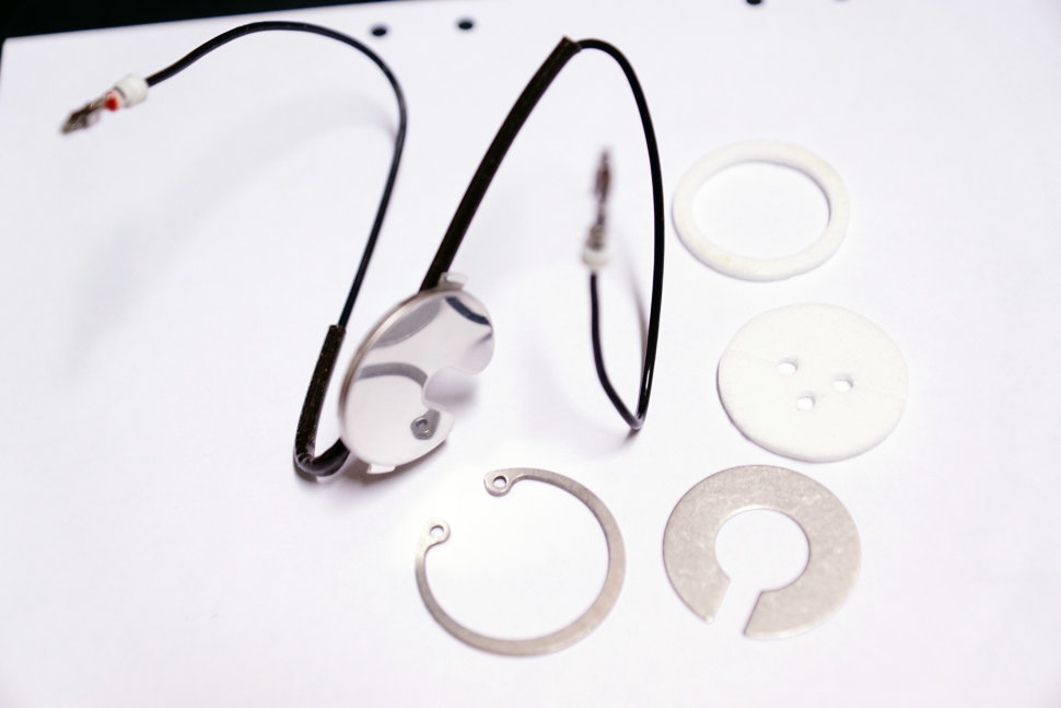

                                                        • Huollan A8sin eberiä D5S-F eli käsittääkseni sama kuin Hydronic II C, diesel-malli.
                                                          Ongelma on polttoaineen höyrystimen ja palopesän väliin tuleva (huopa?) tiiviste. Se oli palanut muruiksi. Sitähän ei saa mistään. Näkyy ETKAn kuvassa punaisella nuolella.

                                                          Eberin omassa ohjeessa osa nro 22.
                                                          Löysin kovalla googletuksella polttoaineen lämmitinosan setin, jossa tuo tulee mukana (252506990114), mutta vähän nihkeästi on saatavilla. Jotain webbikauppoja löytyy epämääräisesti, Ruotsista joku, mutta hinta suolainen. Varsinkin kun en tarvitse koko lämmitinelementtiä, sillä siinä ei ole mitään vikaa. Suomen eber-varaosia myyvillä ei ole, koska sitä kyseistä osaa ei yleismallissa edes ole.
                                                          Kuva setistä, jossa näkyy valkoinen "huopa"-rengas.
                                                          Click image for larger version  Name:	8227.970.jpg Views:	0 Size:	47,0 Kt ID:	1932448 ​​​​​
                                                          Sen voisi korvata esim. huopatiivistenauhalla, jota käytetään mm. laakereissa. Mutta onko huopa sopivaa? Ja ennen kaikkea onko ne tiivistehuovat oikeaa huopaa, vai jotain palavaa synteettistä korviketta? "Wick" selkeästi viittaa ns. sydänlankaan. En löytänyt kuin englannin kielisen eberin korjausoppaan, joten ei pääse vertaamaan onko vain huono saksa-englanti -käännös.
                                                          Onko kokemuksia kyseisestä osasta?
                                                          • Siis, onko kyse tuon näköisestä osasta?
                                                            • En tiedä tarkalleen, sillä oli muruina. Mutta googletuksen perusteella saman tyylinen, mutta isommalla sisäreiällä eli ohuempi kehä, kts. edellisen viestini alin kuva.
                                                              Pitää olla aika ohut, luokkaa 1-2mm. Kokeilin tehdä 3mm lasikuitu narusta (takkojen jne. eristysnauhaa) rinkulan, mutta tuli liian paksu. Ei puristu niin kasaan, että muut osat mahtuisi päälle paikoilleen ja saisi vielä lukkorenkaan kiinni.
                                                              Click image for larger version  Name:	IMG_20211230_203127.jpg Views:	0 Size:	97,4 Kt ID:	1932515
                                                              Pystyy toki jättämään kokonaan poiskin. Pitäisi vain saada selvyys, että mikä sen tarkoitus on. Onko se vain "imutyynynä" imemään pieni polttoaineen ylijäämä sihdistä tai kondenssivesi? Vai oikeasti jotain tekemistä palotapahtumaan?
