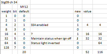

                                      Jos tuon ohjeen mukaan lisätään alkuperäiseen arvoon 32 niin napissa muisti ja 64 niin napin valo päinvastainen. Mites kun haluaa molemmat, paljon alkuperäiseen arvoon silloin täytyy lisätä? 32+64=96?
                                        En lukenut itse muuta kun ohjeen tuolta, en muiden kokemuksista tiedä. Muistaakseni juuri näin, alkuperäiseen arvoon piti lisätä se 32+64, jos molemmat ominaisuudet haluaa käyttöön. Kokeilemalla selviää, ei ainakaan oma auto rikki mennyt kun eri vaihtoehtoja kokeilin.

                                                    Kuten aikaisemmissa viesteissä on jo mainittu, pitää alkuperäiseen arvoon lisätä 32, jos haluaa muistin tai 64, jos haluaa invertoida napin toiminnan. Jos taas haluaa molemmat, niin alkuperäiseen arvoon pitää lisätä 32+64.
                                                    • #86
                                                      Nyt alkoi toimia, mutta ei lisäämällä alkuperäiseen, vaan muuttamalla arvoksi 32. Tuolla toiminto muuttui käänteiseksi, eli napissa palaa valo ja toiminto on poissa aina käynnistäessä auto ja painamalla se menee taas päälle. Tämä ei toiminut minulla aiemmin, koska jätin virrat päälle koodauksen jälkeen. Nyt odottelin vähintään vartin auto sammutettuna ja lukittuna. Kiitokset Mikalle vinkistä.

                                                            En tiedä auttaako tämä mutta 4G MY12 CDUC toimii juuri näin, alkuperäinen arvo 20 ja lisätään 32 = 52. Nappi toimii kuten ennenkin mutta toiminta jää muistiin.
