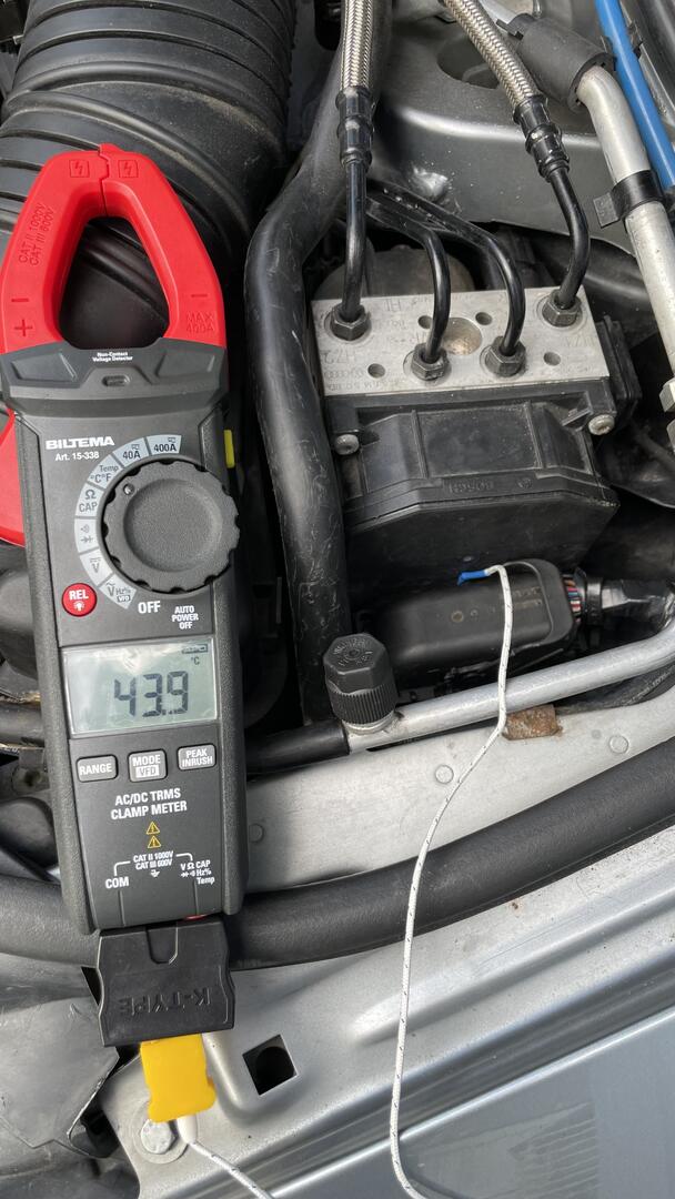

                    Yks Q7 korjattua, kun selkeästi oli vesi tulvinut siellä kaukalossa, jossa ABS on. Vesivahinkotilanteessa oli järkevin ostaa käytetty yksikkö tilalle.
                    • Potilaana A6 C6 2005, V6 2.4 automaatti Avant. Alkoi ilmaantua ABS/ESP-vikavaloa, ensin pätkien, nyt koko ajan päällä ja heti nollauksen jälkeenkin. Akku reilun vuoden vanha, kävin äsken vielä varmuudeksi testauttamassa akkuliikkeessä, että akku oli kunnossa.
                      EDIT; ABS:ään liittyvät sulakkeet päälisin puolin tsekattu, kuten niiden "pohjat" myös. Mittarin kanssa en ole vielä ehtinyt läpikäydä.
                      EDIT2: Vikakoodien nollauksen jälkeen on käynnistyksen jälkeen siis sen aikaa ilman varoitusvaloja, kunnes lähtee liikkeelle, ja onko se sitten 10 vai 20 km/h, joka laukaisee virheilmot uudelleen.
