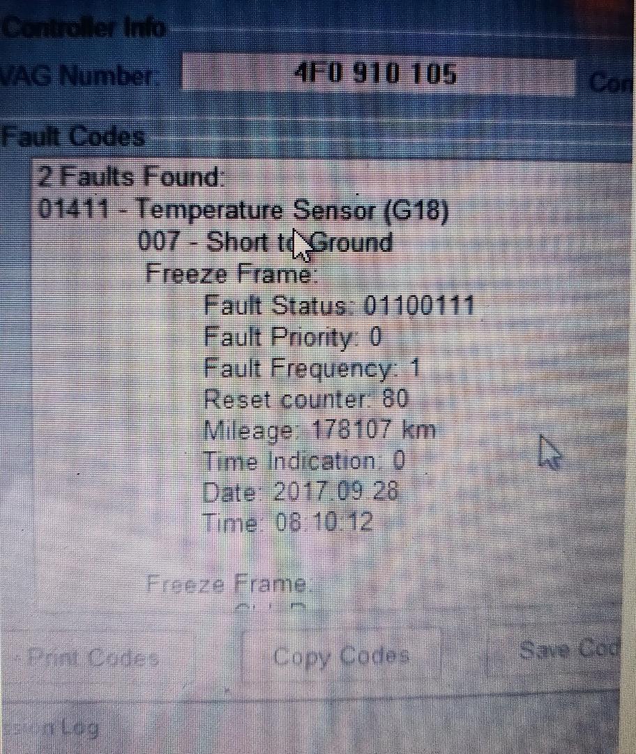

                                        • Olisi tällaista pientä ongelmaa a6c6 tehdas webastossa. Eli lämpötila anturi ei toimi ja nyt ei lähde enään edes lukosta poijes. Anturi näyttäö 148°c kokoajan. Elikkäs, ilmeisesti tuo lämpötila anturi olisi tuosta yksiköstä vaihdettavissa? Kuinkas tuolle pystyisi suorittamaan pakkopolton?

                                            • Vaikea tollasella vikaselostuksella on mitään sanoa. Vikakoodeja Webastotkin tarjoaa, että sieltä aloittaa. Orggis webastot kertoo juttuja VCDS:n kautta, jälkiasenteiset oman Webaston diagnostiikka softan ja piuhan avulla.
                                              • ittnah Ei auta kuin ottaa lämmitin auki. Mittaa yleismittarilla lämpötila-anturin vastusarvo. Jos näyttää nollaa, niin anturi on sökö. Jos vastusarvo näyttää jotain järjellisiä vastuksia, niin sitten Webaston ohjainkortti sökönä.

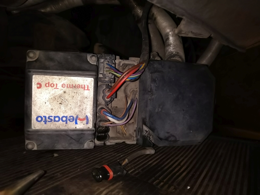

                                                            Eli kyseessä Vw Touareg 3.0Tdi -08 ja tehdasasenteinen thermotop C ( Sama vissiin kun q7 )
                                                            Vikakoodiksi antaa Dosing/metering pump short to ground.
                                                            Tämä koodi ilmenee käynnistysyrityksen jälkeen, eli perus toiminnot lähtevät käyntiin, ja kun on pumpun vuoro toimia, niin se pumppaa 6kertaa ja tämän jälkeen tulee vikakoodi ja webasto aloittaa sammutustoimenpiteet.
                                                            Ymmärtääkseni tuon kuudennen pumppauksen jälkeen pumpun tahti pitäisi kiihtyä eli virransaanti kasvaa ja maadoitus ei enää riitäkkään.
                                                            Liittimet sekä johdot käyty läpi kortilta asti ettei niissä ole vikaa, on taivuteltu ja väännelty mutta ei vaikutusta mittaustuloksiin. Korttikin on kertaalleen käynyt korjaamolla ja palannut ''ehjänä takaisin.
                                                            Vaihdoin uuden siirtopumpunkin, kun vika ei korjaantunut kortinhuollolla ja johtojen/liittimien herkistelyllä.
                                                            Seuraavaksi lähetän kortin takaisin testipenkkiin, ja saavat katsoa että se on varmasti edelleen ehjä.
                                                            Mihin/miten tuo tehdasasenteinen webasto on maadoitettu? Ja olisiko arvon raadilla ideoita tai neuvoja ongelman suhteen?
